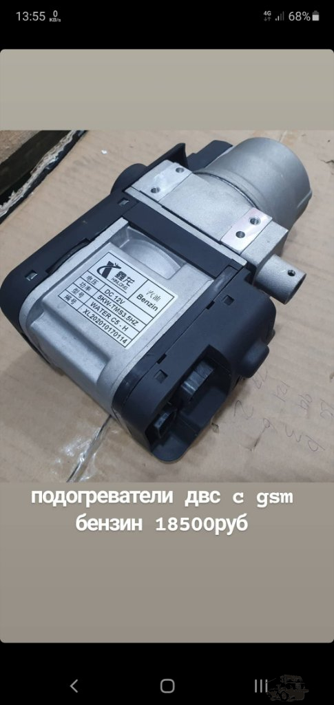

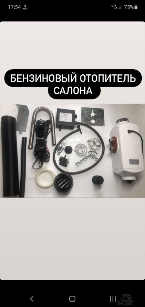

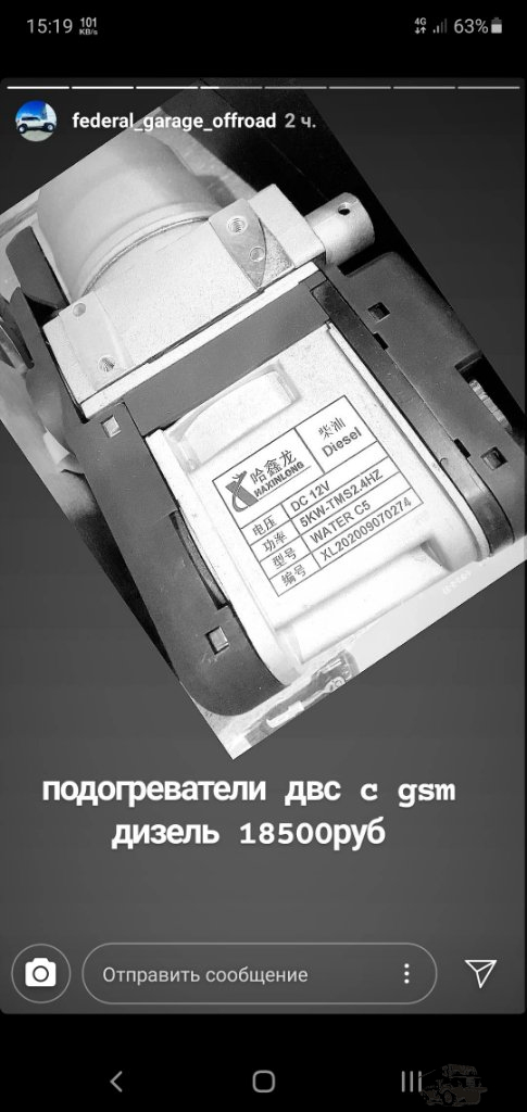

китайцы красавцы,и ложили они на все бренды
уже и бензиновые начали делать
и клоны вебаст(мокрых) погнали .
,уже и бензиновые начали делать
