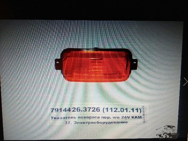

Если нужен распространенный герметичный фонарь,то можно применить такой

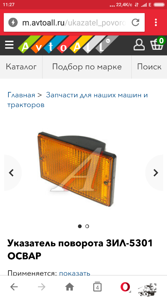

Но по хорошему,сюда просится фонарь от ЗИЛ 5301,устанавливающийся в бампер.

Фонарь ЗИЛ 5301.Не могу сказать за новодел,но фонари 2000 х годов выпуска были отличного качества
