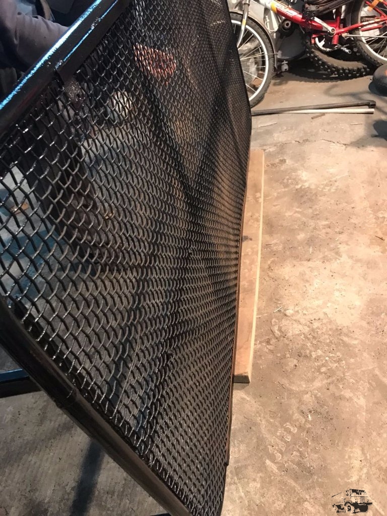

После работы продолжил с багажником мучиться , у нас первый снег ))))

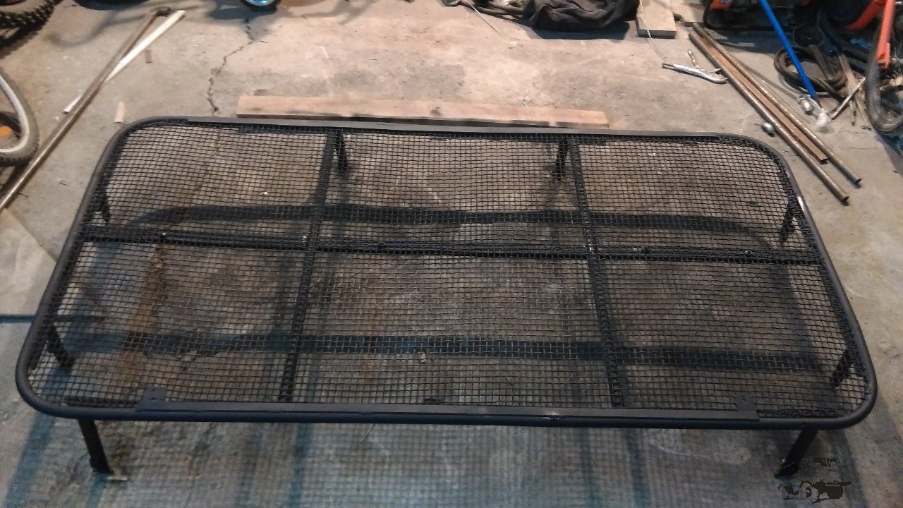

Продолжение , урывками и чуть по чуть , зачистил и покрасил ))) завтра надеюсь установлю после работы ))))

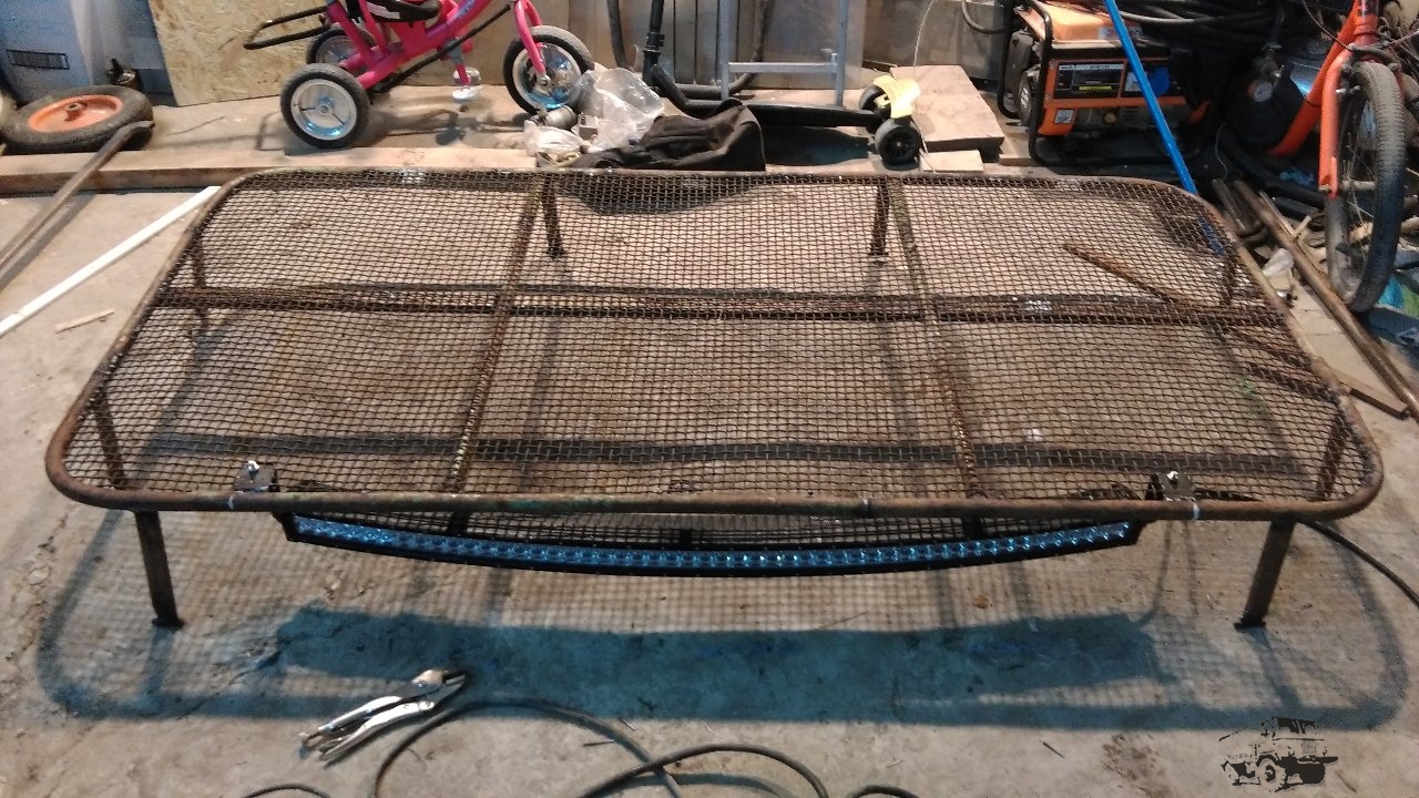

Сейчас окончательно прикрутил , но нужно чуть доработать крепления

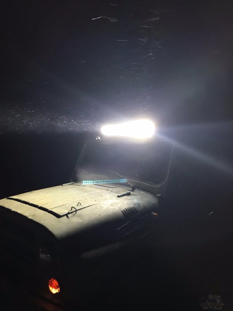

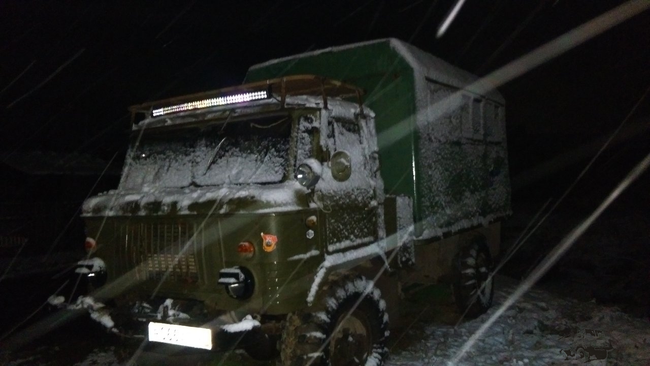

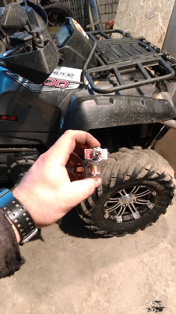

Купил тумблер, провода и релюшку , нужно подключить и тестировать в лесу ))))

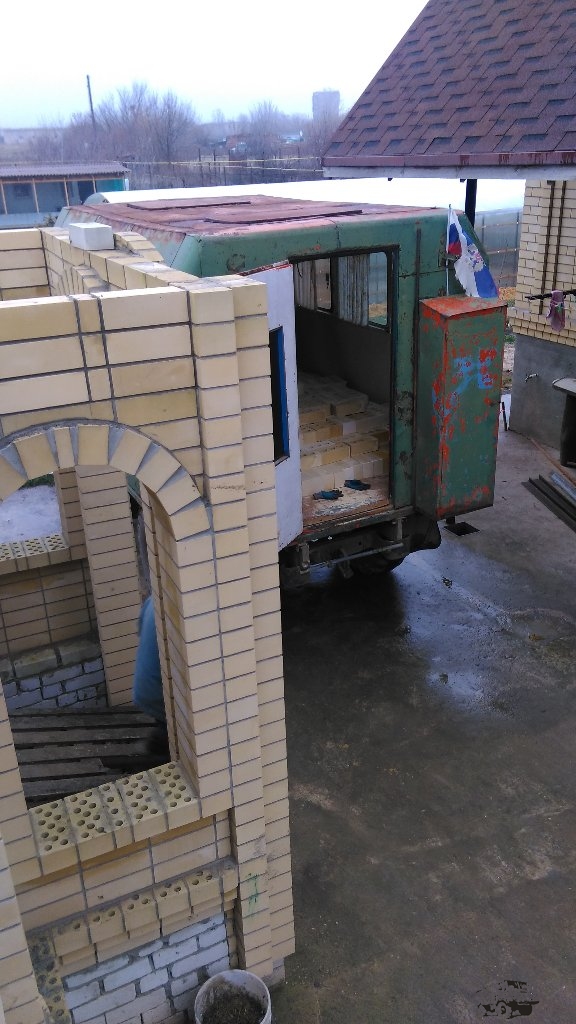

Помогает мне чуть по чуть )))привез кирпич на беседку

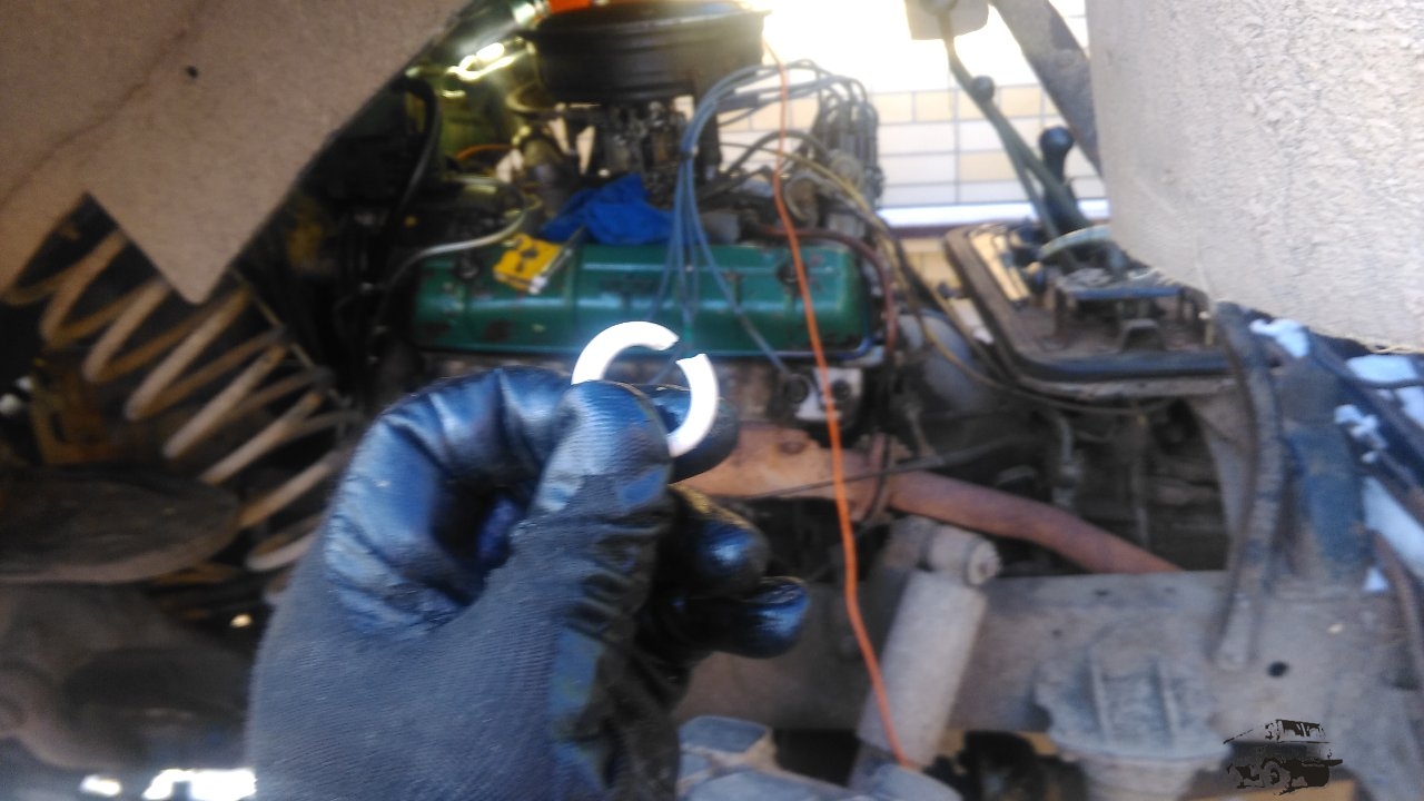

Сообщение ФАРТОВЫЙ »

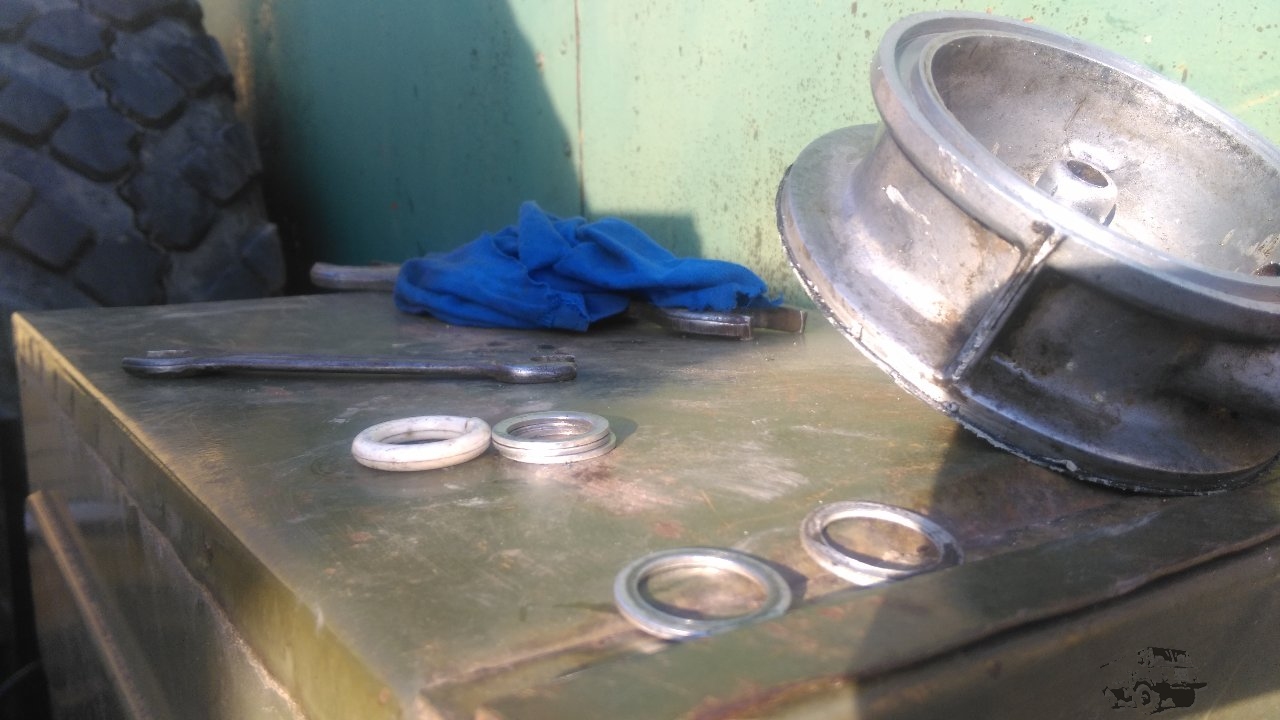

Опять пропало давление ((( вскрытие показало что резинка от турбины камаза нам не подходит , чуть больше , продолжаю экспериментировать , на этот раз поставил три алюминиевых кольца

[ref]ФАРТОВЫЙ[/ref], А не великовато давление, похоже перепускной клапан не работает, может поэтому резинки выдавливало - давление пропадало, а когда разбираешь резина на место встает и проблемы не видно?

micky писал(а):[post]362672[/post] перепускной клапан не работает
А подскажи как его проверить , мое кунг-фу пока слабое в газах :)
micky
Сообщения: 806
Модель: ГАЗ-66-14
Откуда: Санкт-Петербург
Мой Р066АН34rus
Сообщение micky »
[ref]ФАРТОВЫЙ[/ref], Как попростому не знаю. А вообще снять масляный насос разобрать и проверить. Под гайкой, которая снаружи пружинка поджимающая плунжер. Вот он и мог закиснуть, вытолкнуть его наружу, если это удастся значит все было в порядке и проблема не в этом, а если нет то выковыривать или менять насос.

ФАРТОВЫЙ писал(а):[post]362155[/post] Помогает мне чуть по чуть )))привез кирпич на беседку
арка окна неправильно сложена.

[ref]ЧОПОРОВ[/ref], это уже такой долгострой , что уже абыдакакнибудь :) эт беседка будет )))
