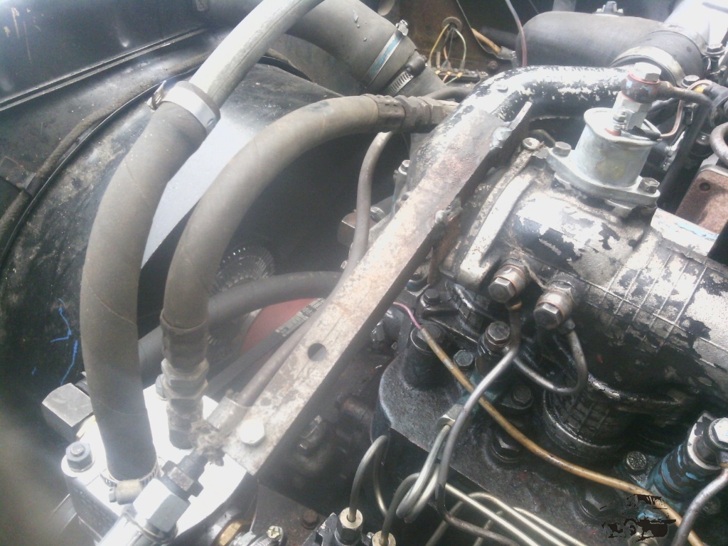

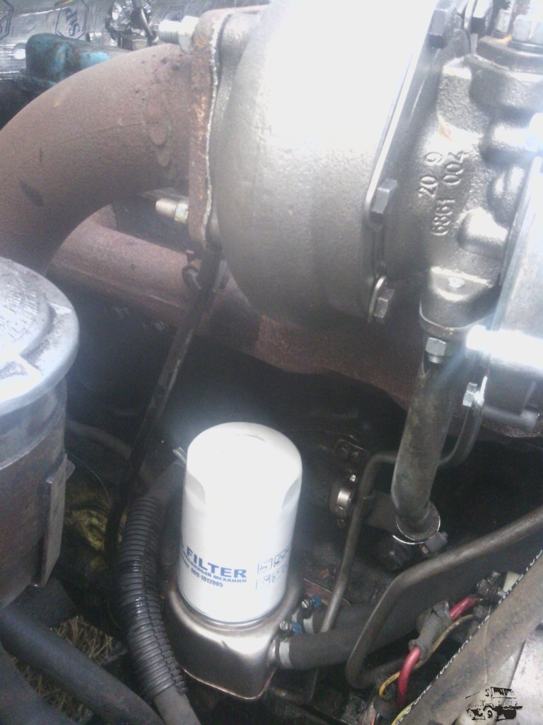

Сегодня всё окончательно собрал и завёл. Итак, замена центрифуги на съемный фильтр из-за возможности установки теплообменника. Установка теплообменника.
Магистраль ОЖ пустил так: с гбц на компрессор, с него на теплообменник и слив в корпус термостата. Можно было через зад гбц, откуда на обогреватель салона идёт, но с разводкой патрубков значительно сложней.
Установил муфту вентилятора от БМВ. Встала будто всегда там была. Постарался снизить температуру включения, но время покажет удалось или нет.
Чтоб было надёжно и в связи со сменой подводящей масло трубки заменил родную турбину ткр7 на чешскую.
Ну и по мелочи: отрезал ручку открывания капота и приварил болт, чтоб хоть как-то обезопасить подкапотное пространство от несанкционированных вторжений)))

Папуся писал(а):[post]365418[/post] Установил муфту вентилятора от БМВ. Встала будто всегда там была. Постарался снизить температуру включения, но время покажет удалось или нет.
А крыльчатка по диаметру в диффузор как вписалась? без доработок?

Moryx писал(а):[post]365426[/post] вписалась

Можно каталожные номера или ссылку на площадку фильтра и теплообменник?

[ref]Евгений_НСК[/ref], ответил на вопрос тут: http://gaz66.ru/forum3/viewtopic.php?f= ... 63#p365463
