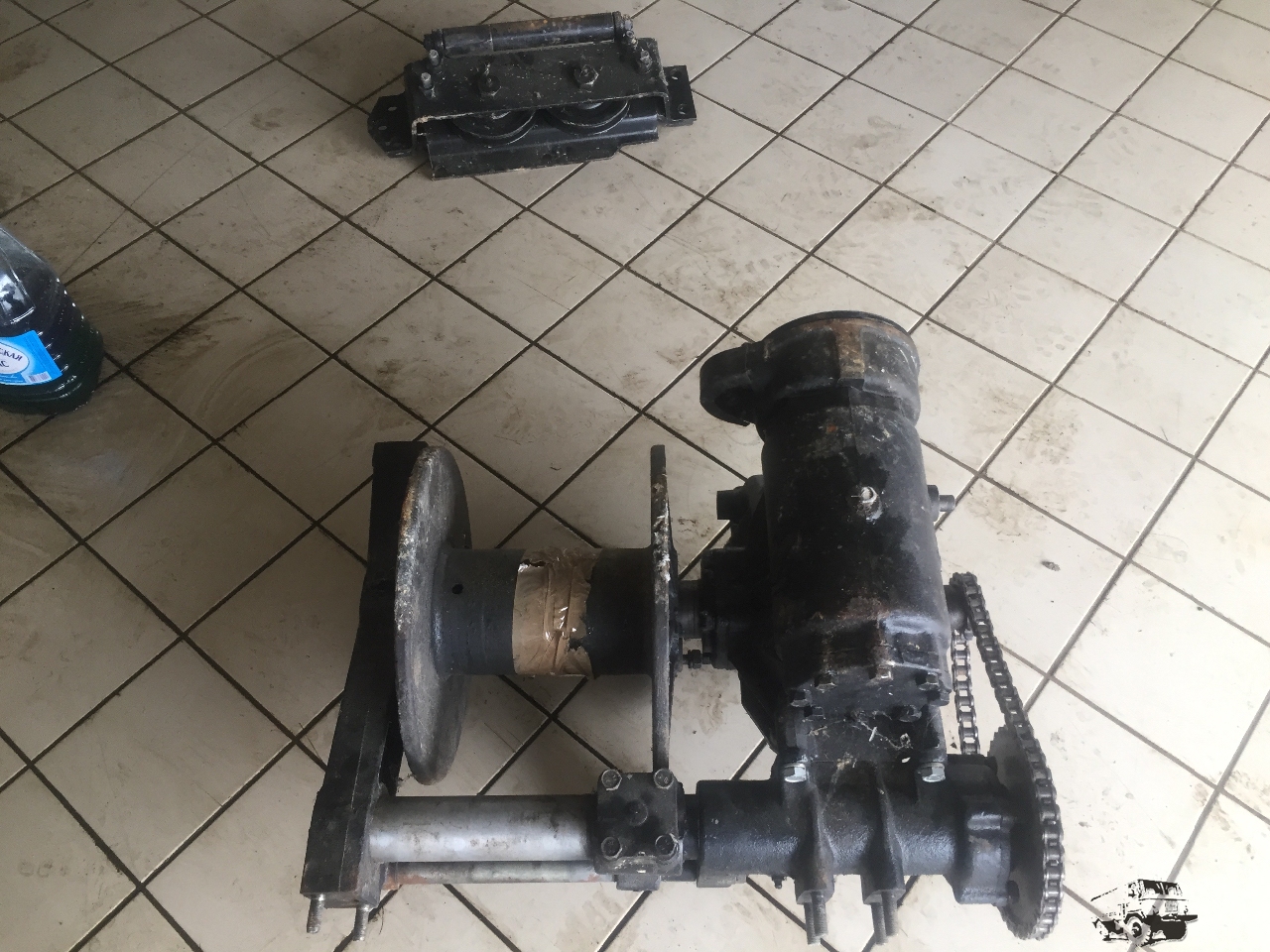

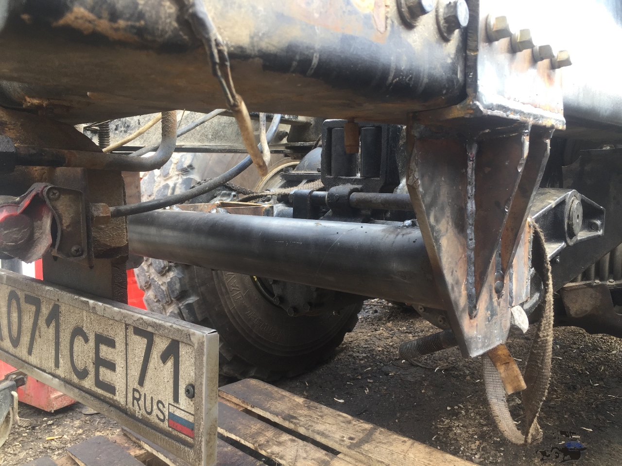

У меня высота полок рамы 270. Лебёдку занизил максимум на нижние полки и.... Над рамой она выступает на 10 см. Это я к фото выше...
И рама у меня уже, не 850 - как камаз, урал. А 750. Но встало всё.
На хвосте - тросоукладчик работать не будет. Ему нужно расстояние от губок до барабана см 40-50. По гидромотору любопытно на чём остановитесь.

А фото выложи как занизил лебёдку , а самое главное чем усилил.

Да ещё камазовский тросоукладчик изначально имеет расстояние до барабана около 40 см ну и до задней части рамы я не мерил но думаю ещё с пол метра останется до понедельника замеряю и все распишу в субботу-воскресенье буду этим заниматься :wink:

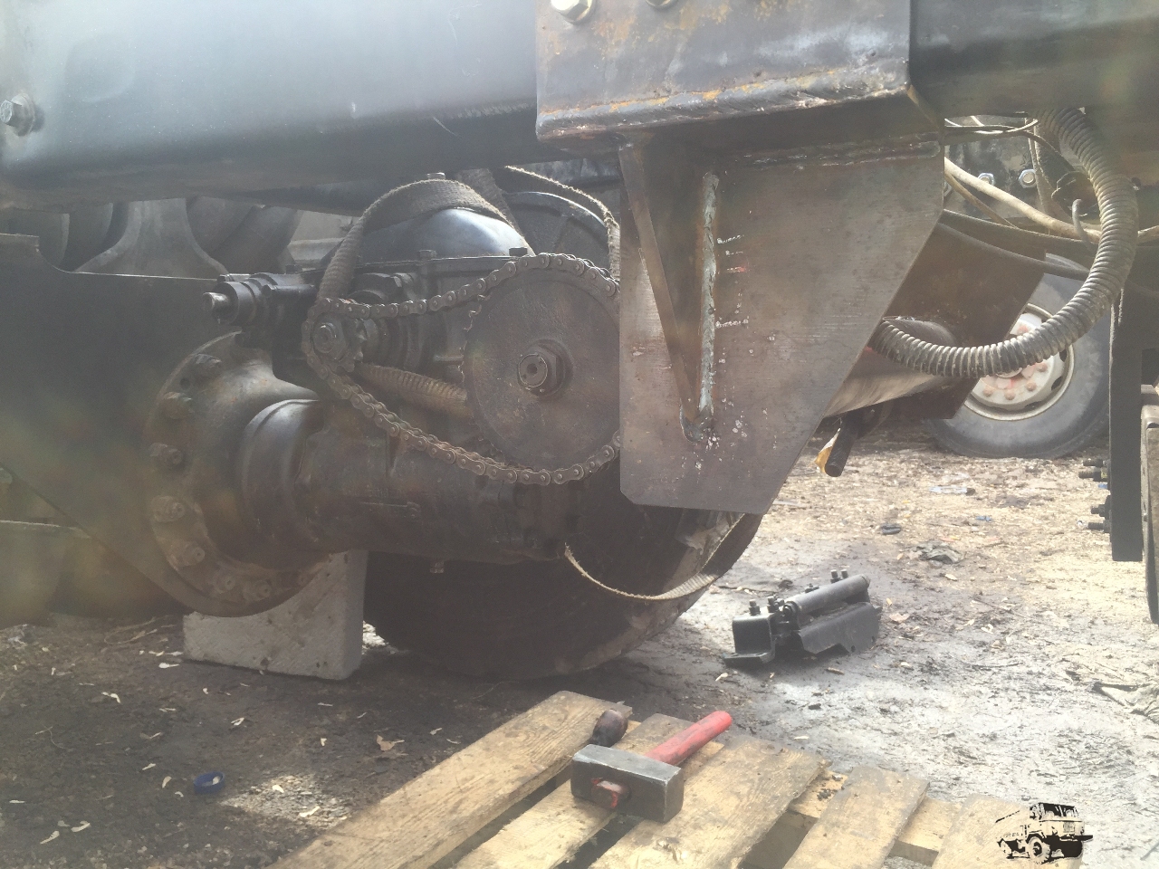

Занизил так. Относительно камазовской установки на раму, сделал отверстия у себя максимально низко. Получилось сделать ниже см на 3 всего. Вам придётся скорее всего левую нижнюю полку рамы резать и делать усиление. Возможно если у Вас ширина 850 как в камазе, (у меня то 750), то получиться обойтись другими поперечинами лебёдки. Чтоб её отцентровать и обнизить.
В полке рамы "живёт" цепная передача тросоукладчика и палец размыкателя барабана.
Там ещё есть нюанс. Рычаг размыкателя барабана. Повозиться придётся.

По рычагу размыкание барабана... Есть идея попробовать его сделать на пневматике. Вотсейчас прорабатываю тех возможности.

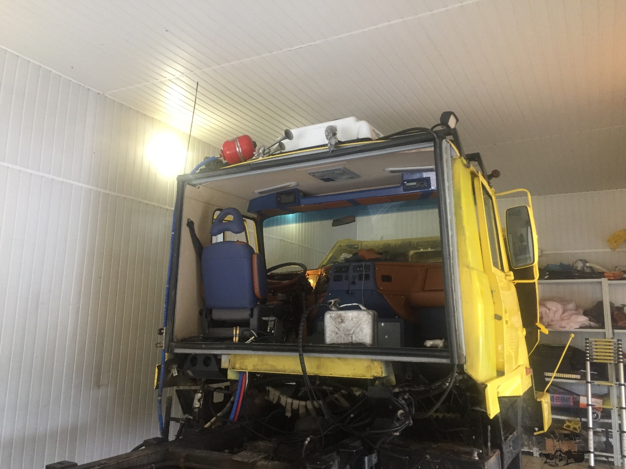

После снятия кунга...

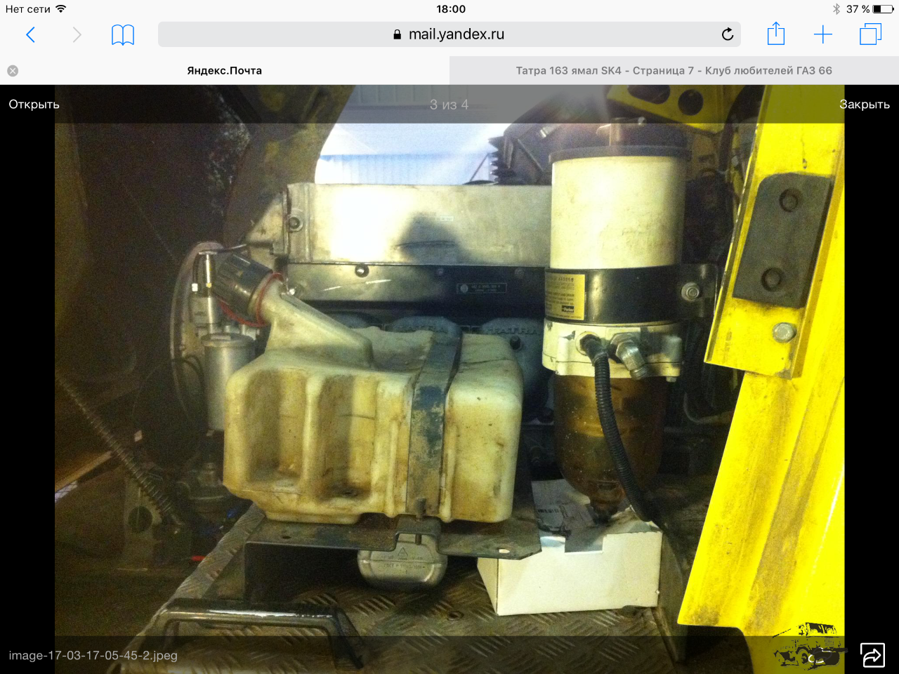

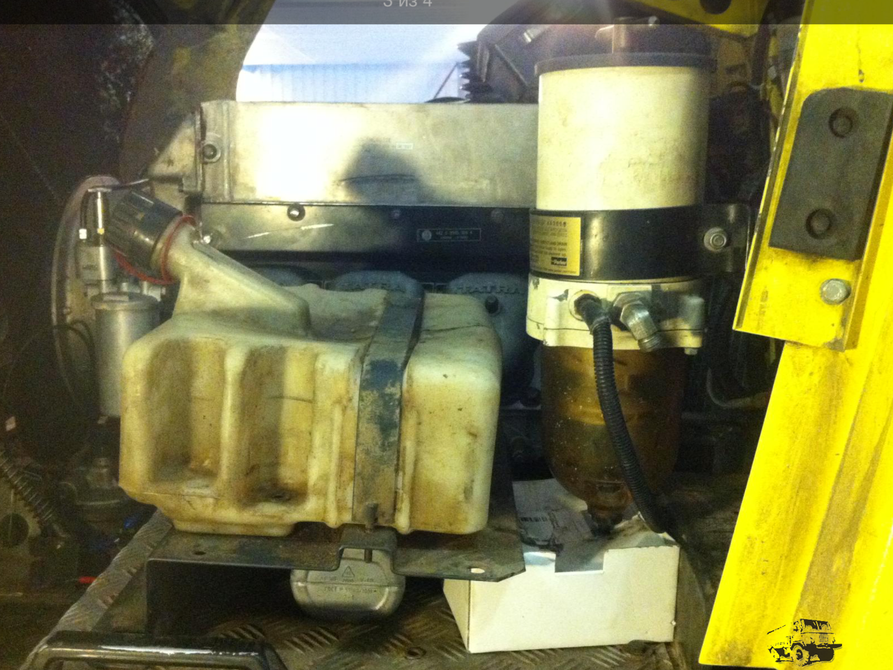

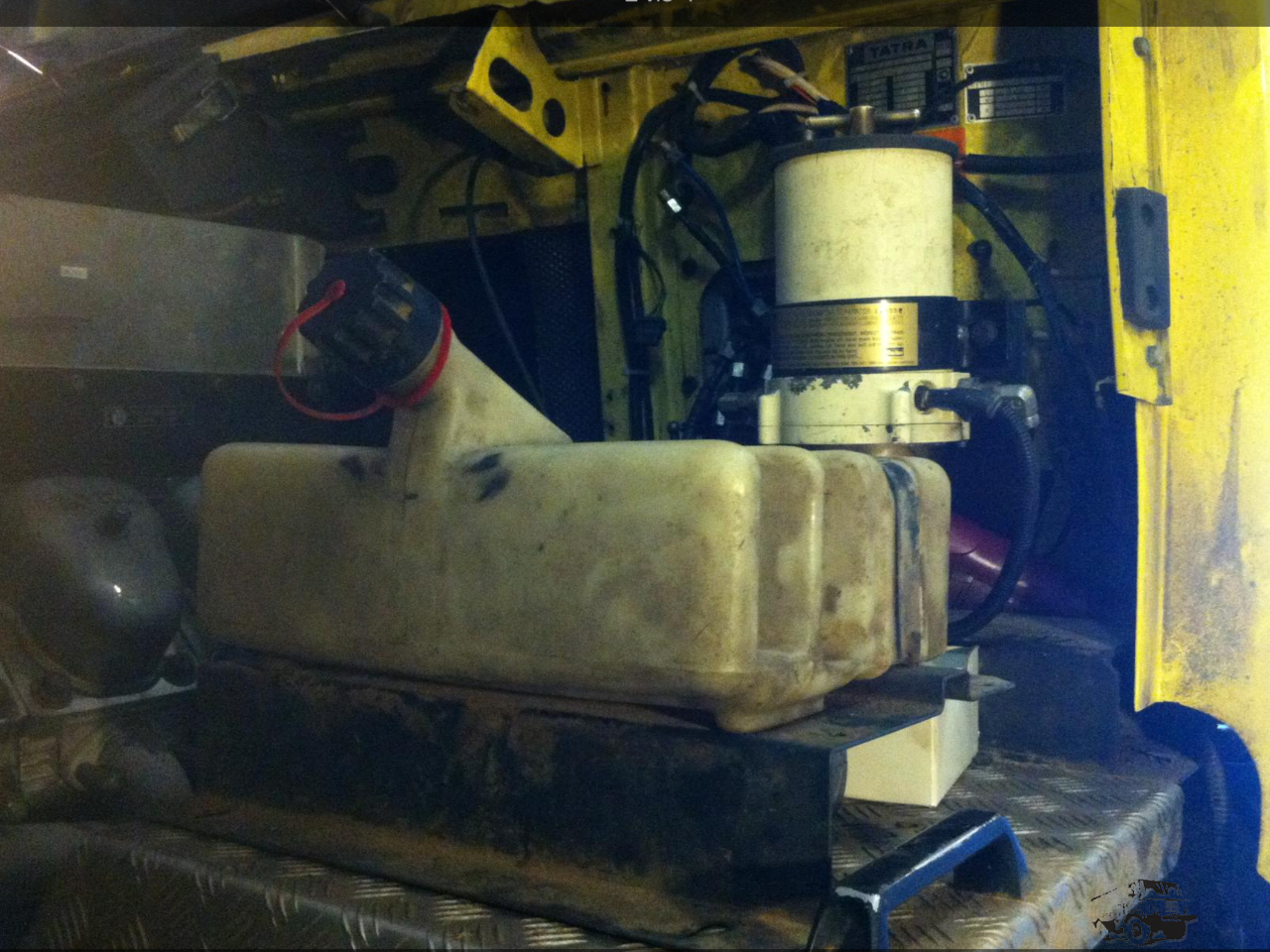

Дополнительно переношу топливный фильтр из под кабины( очень не удобно обслуживать с появлением кунга за место самосвального кузова :D ). Он будет жить теперь под капотом. Для его установки пришлось чуть сдвинуть емкость для омывания лобового стекла.
Plotitsynigor
Сообщения: 353
Откуда: Тула
Татра 163 ямал SK4
Сообщение Plotitsynigor »
как то так :)

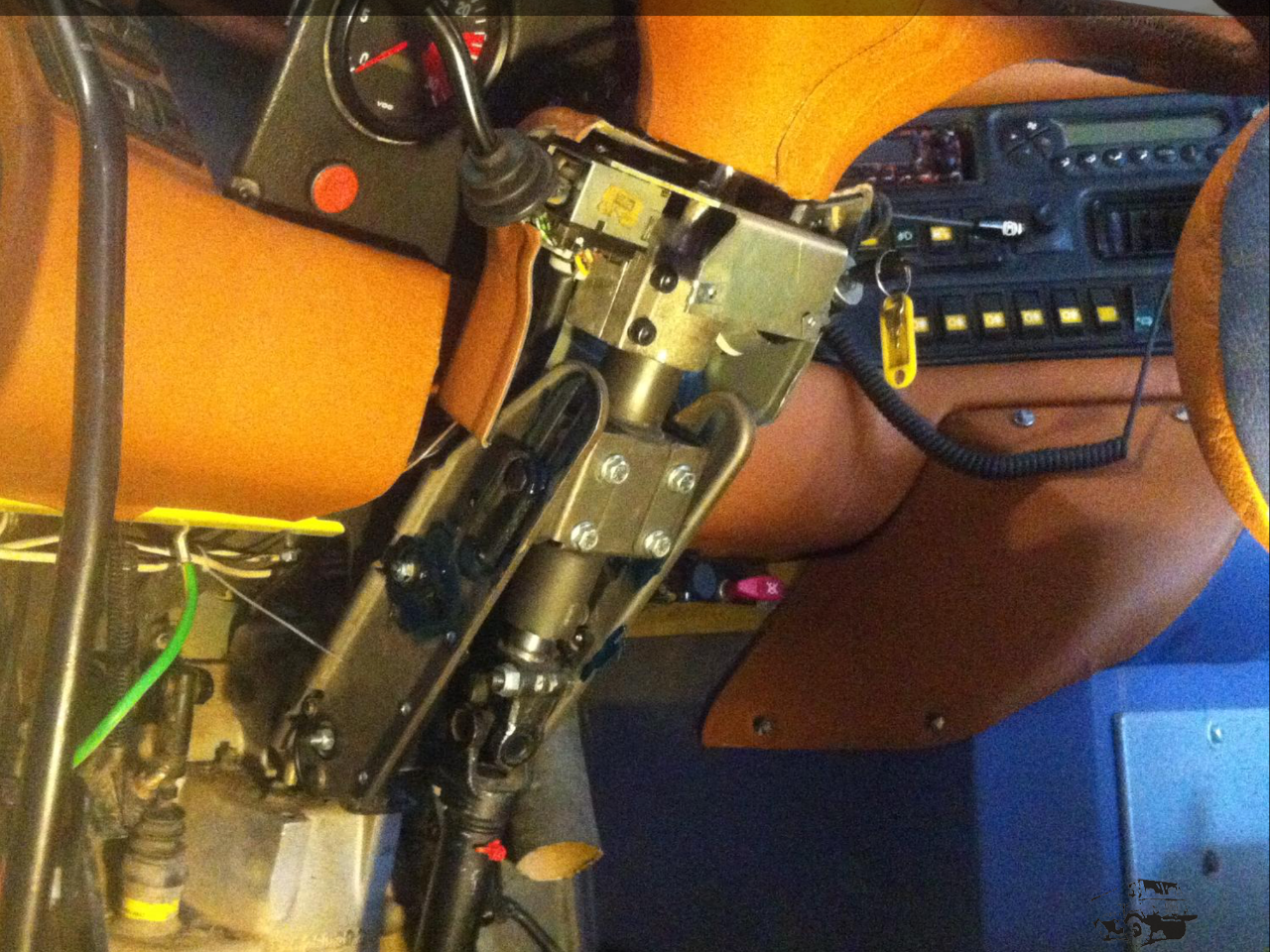

Дополнительно поставил пневмо механизм регулировки рулевой колонки по высоте и наклону от татры SKT у меня SK4 .
Plotitsynigor
Сообщения: 353
Откуда: Тула
Татра 163 ямал SK4
Теперь нажав кнопочку на полу" пневмоклапан" регулирую по высоте и наклону. До этого только с помощью двух ключей на семнадцать :lol:

Plotitsynigor писал(а):[post]348588[/post] По рычагу размыкание барабана... Есть идея попробовать его сделать на пневматике. Вотсейчас прорабатываю тех возможности.
вполне рабочая идея на шишку ставят , чтобы не выходя из салона переключать , 30 кг цилиндра хватает , если за лебедкой следить и смазывать , не держа яя в состоянии как обычно

Шишкин писал(а):[post]348795[/post] вполне рабочая идея на шишку ставят , чтобы не выходя из салона переключать
Два года полёт нормальный у меня....

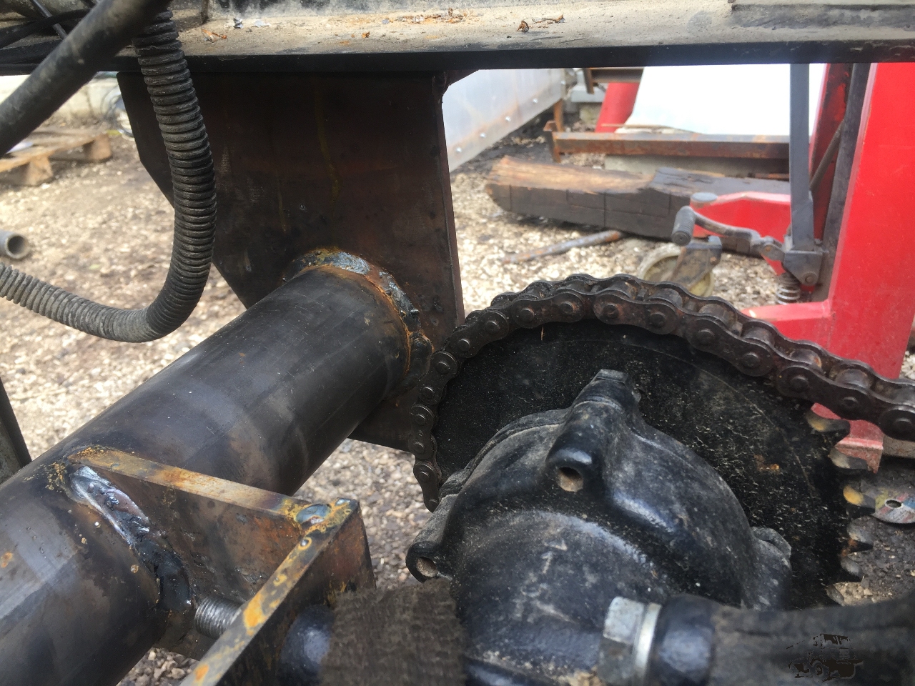

вот так становится Лебедка откамаз.
Plotitsynigor
Сообщения: 353
Откуда: Тула
Татра 163 ямал SK4
В подрамник не стала , мешает грузовой фаркоп, так как фаркопом пользуюсь чаще, лебёдку опустил на уровень рамы :D
