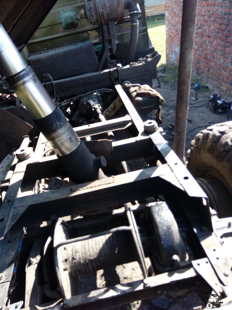

Кто будет в зеркалеть лебед, тормозном барабане которая стоит на валу, есть дырки под съемник болтов, эти болты упираются в сальник, сальник испорчен :(

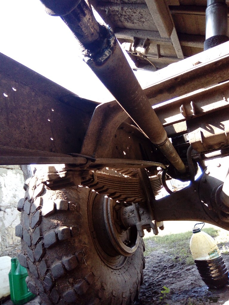

Да крестовина на кардане лебедки какие-то свои, больше чем от уаза, примерно как от газа Но другие., флянец Кома ЗИЛ, подошёл на ком БТР

Алексей58 писал(а):[post]358249[/post] Кто будет в зеркалеть лебед, тормозном барабане которая стоит на валу, есть дырки под съемник болтов, эти болты упираются в сальник, сальник испорчен
Зеркалил, проблем не встретил, вот http://gaz66.ru/forum3/viewtopic.php?f= ... 2&start=80 на 5-й странице.

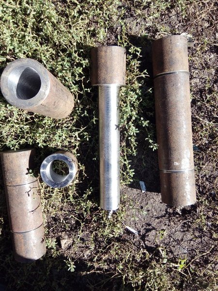

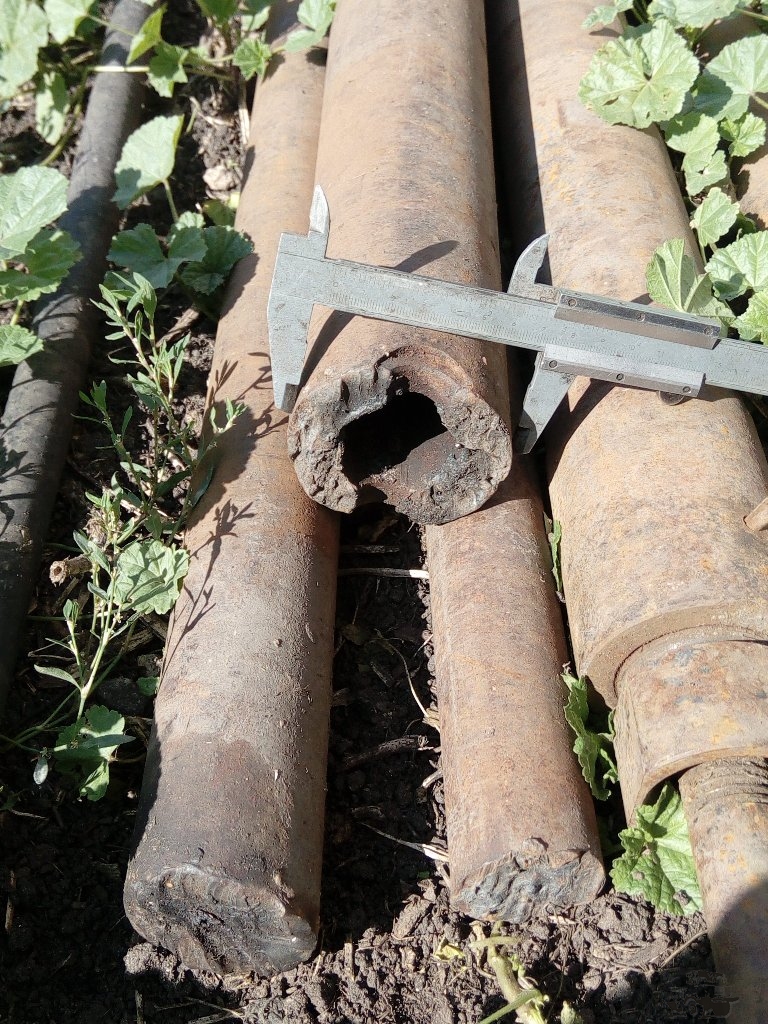

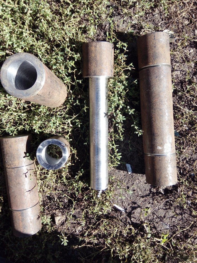

наконец-то я поймал Токаря, правду жуткого бодуна, еле согласился мне ролики выточить, в пору руками его держи около станка :D

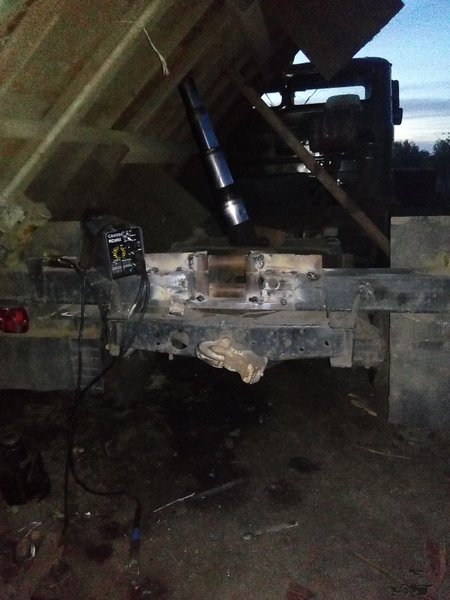

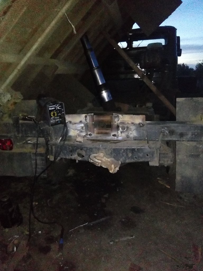

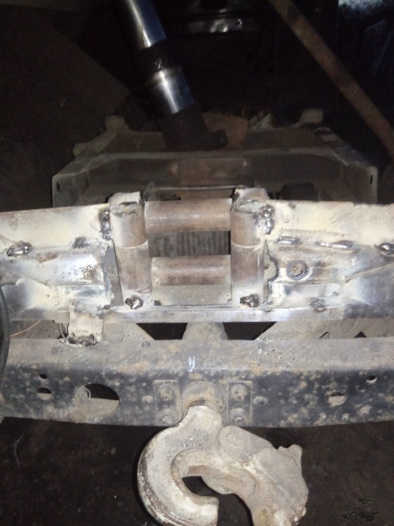

Ничего умней не придумал, разрезал заднюю балку в них варил ролики

ролики
Prey2006
Сообщения: 381
Передняя! лебедка зил 131 на газ 66
Сообщение Prey2006 »
а масленки? конструкция, то не разборная... кажется, что нижний ролик слишком утоплен, если трос будет вниз будет за балку цепляться, хотя если через блок, то сойдет. Боковые еще бы косынками усилить. Испытания покажут все ошибки))) Выглядят конечно круто.

Ролики наружный диаметр 55 мм, В общем задевать там ничего не должна, позже ещё сфоткаю, токарь заразил похмельным синдромом :D
