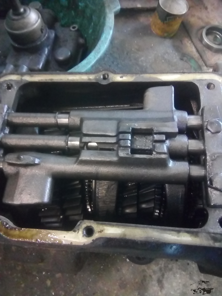

Нашел себе занятие
Сообщение sergey.lyavonenko »
Замена всех подшипников и первичного вала пришлось делать

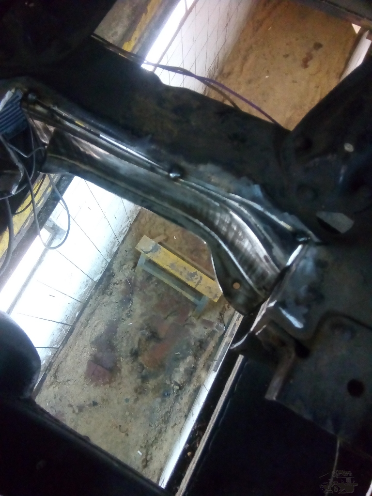

Тем временем сделал замеры и начал работать с рамой газ 66

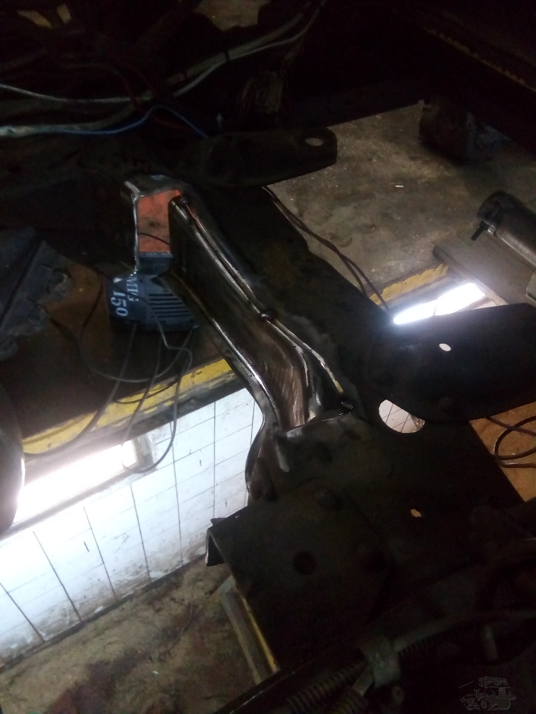

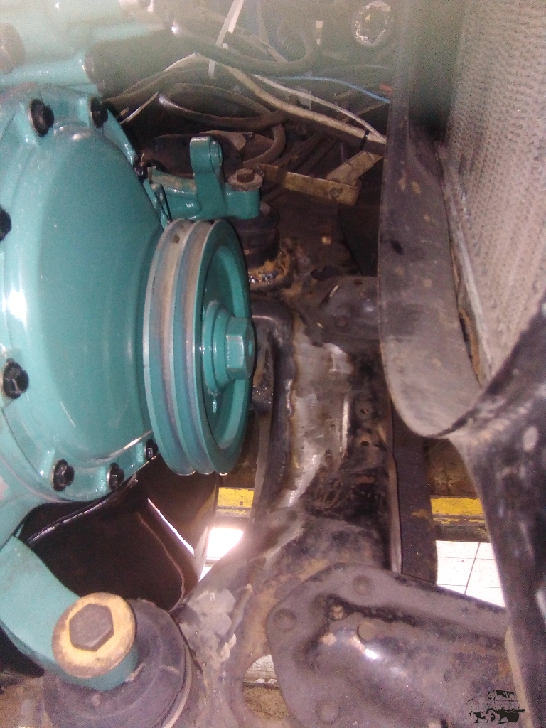

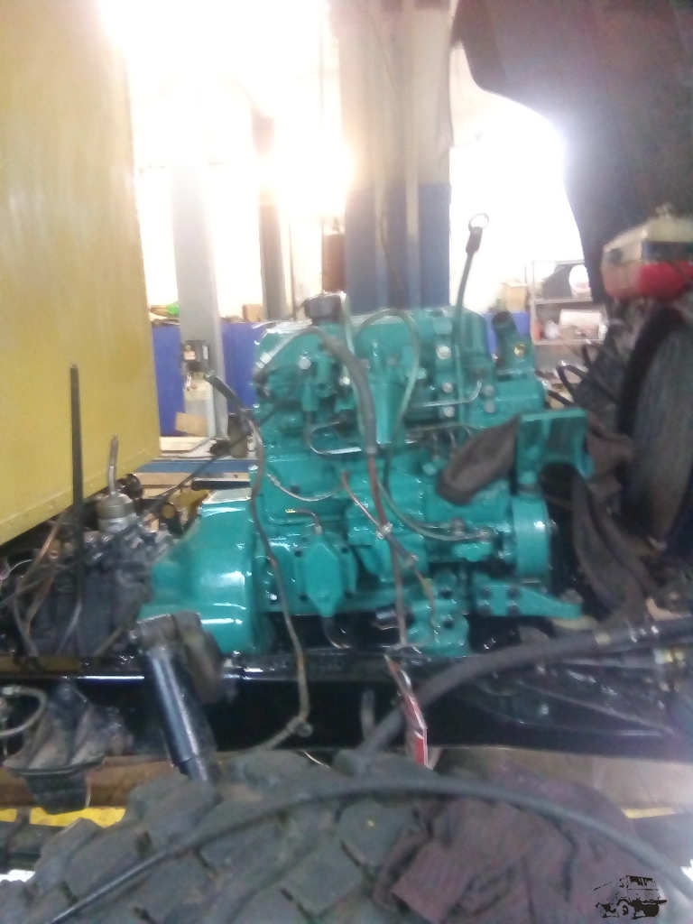

Первая примерка
sergey.lyavonenko
Сообщения: 287
Откуда: Беларуссия

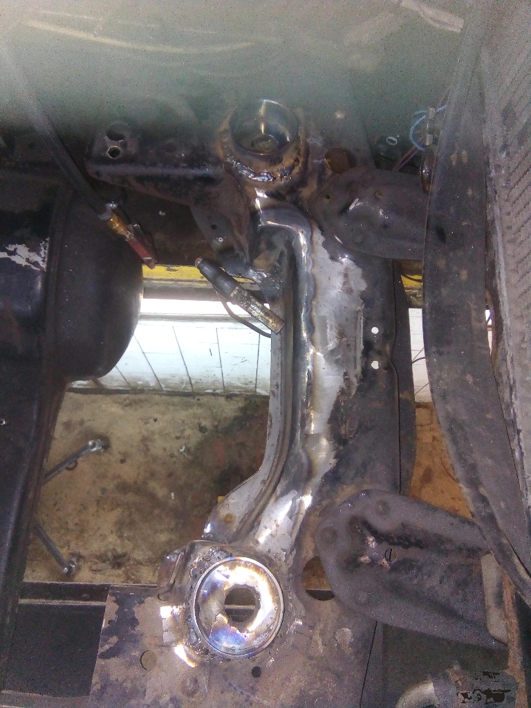

Нашел себе занятие

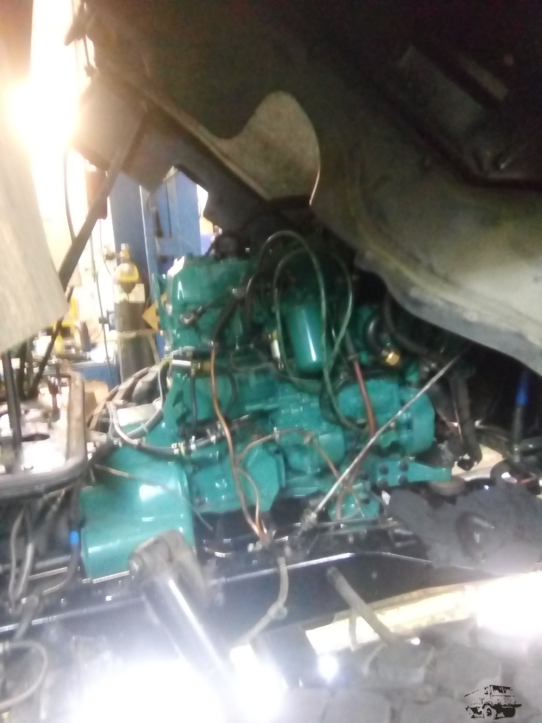

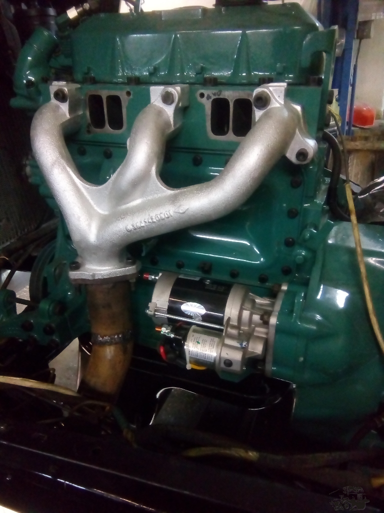

Немного картирования и двигатель на своём месте
sergey.lyavonenko
Сообщения: 287
Откуда: Беларуссия
Нашел себе занятие

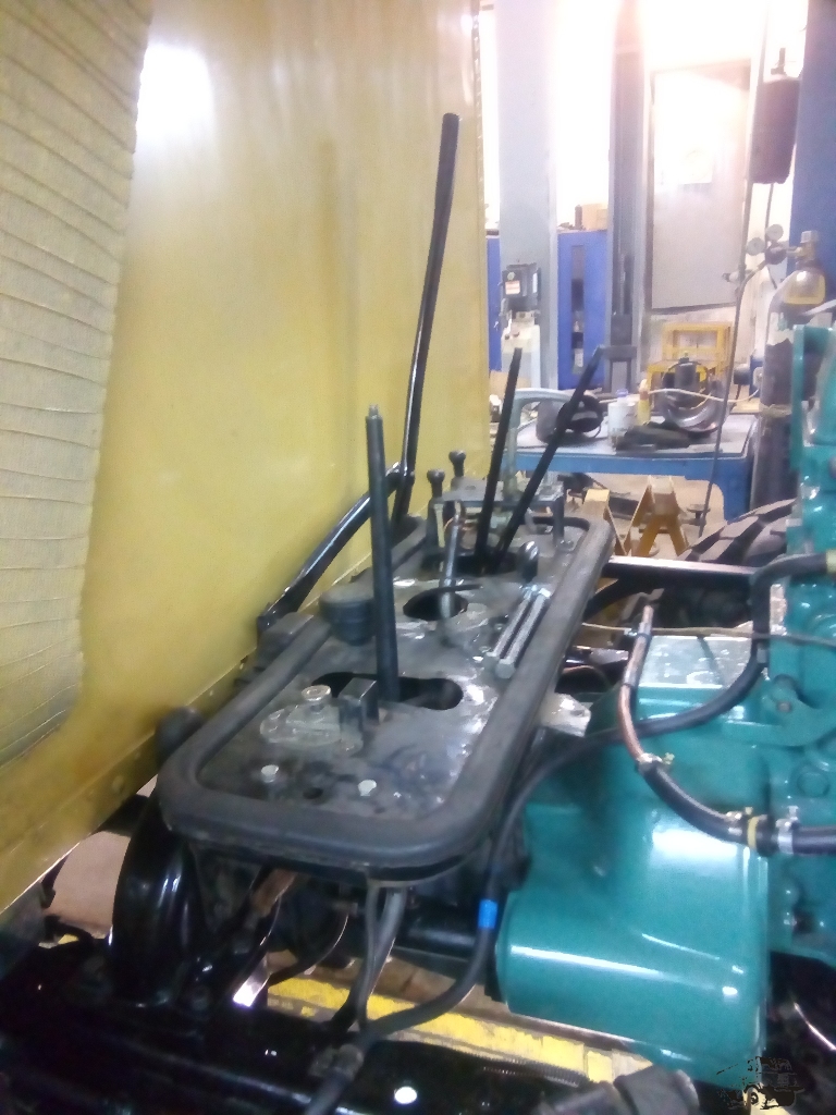

Немного доработки и двигатель на своём месте
sergey.lyavonenko
Сообщения: 287
Откуда: Беларуссия
Нашел себе занятие
И дальше сборка

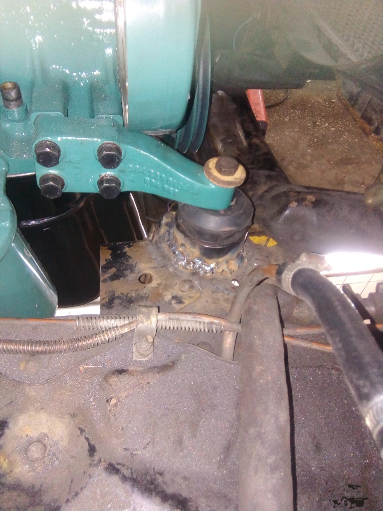

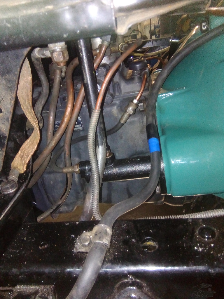

Сообщения: 4663
Благодарил (а): 51 раз
Поблагодарили: 198 раз

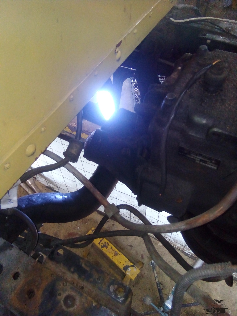

Нашел себе занятие

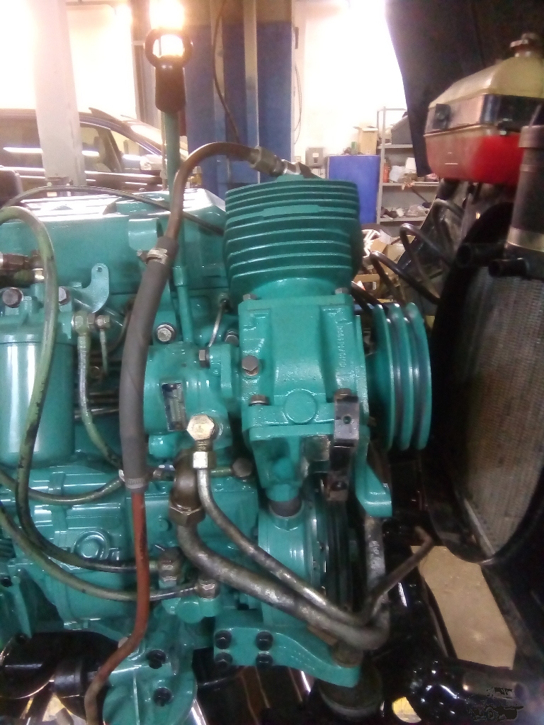

Шланг на нагнетательной трубке компрессора работать не будет,надо по мотору протянуть цельную трубку,длинной 1.5-2 метра.Переход на раму можно сделать шлангом рвд или специальным рукавом от иномарки.Под лапу передней опоры надо поставить шайбу, толщиной 4мм,диаметром как подушка.
kolinz писал(а):Шланг на нагнетательной трубке компрессора работать не будет,надо по мотору протянуть цельную трубку,длинной 1.5-2 метра.Переход на раму можно сделать шлангом рвд или специальным рукавом от иномарки.Под лапу передней опоры надо поставить шайбу, толщиной 4мм,диаметром как подушка.
Да с со шлангом нагнетательным согласен оставил пока родной 66-го пока изготавливается, а шайбы под лапойстоят родные мерседеса

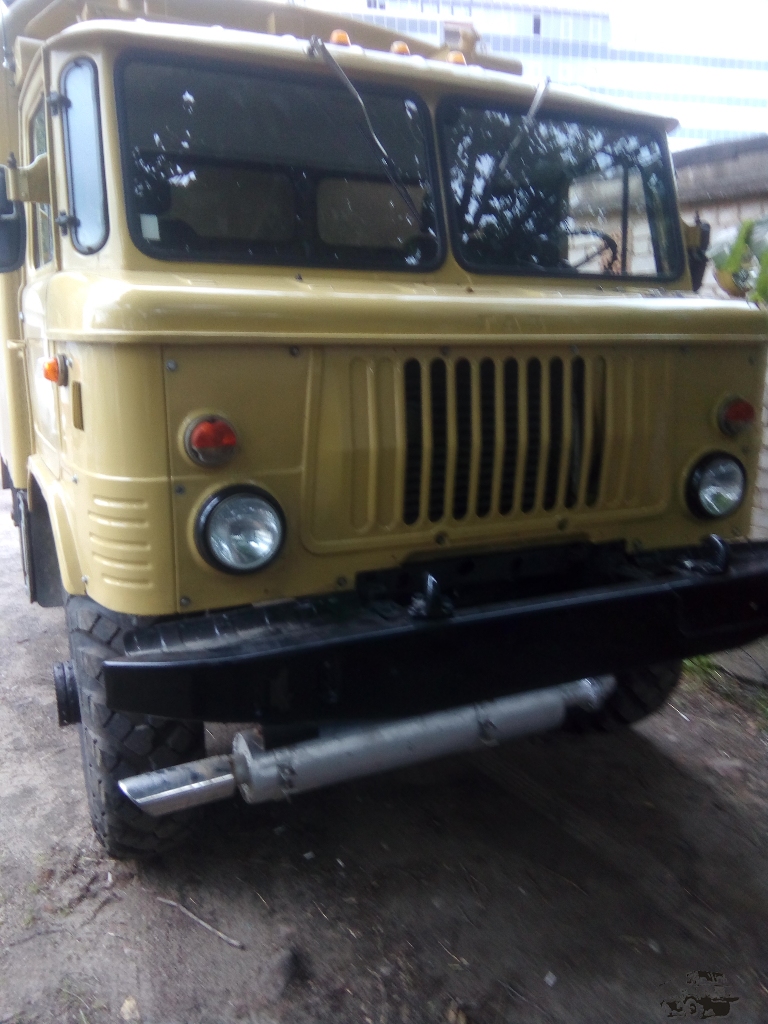

il031
Сообщения: 2085
Откуда: Белгород
Нашел себе занятие
Сообщение il031 »

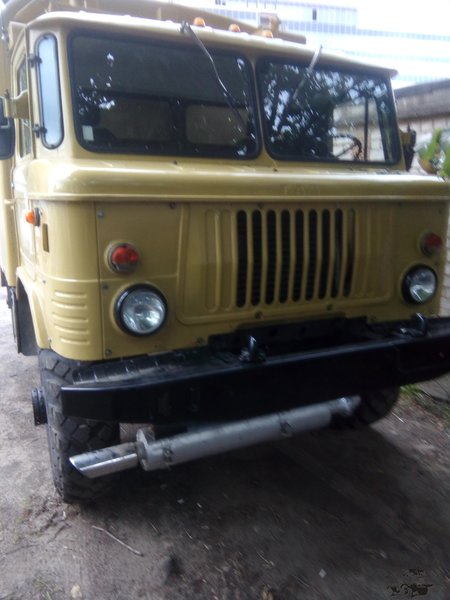

А чем красили кабину ?
Сообщения: 4663
Нашел себе занятие
Ага,шайбу вроде разглядел.Кстати,на двигателе наглядный пример пластикового топливопровода,ещё заводского изготовления.
