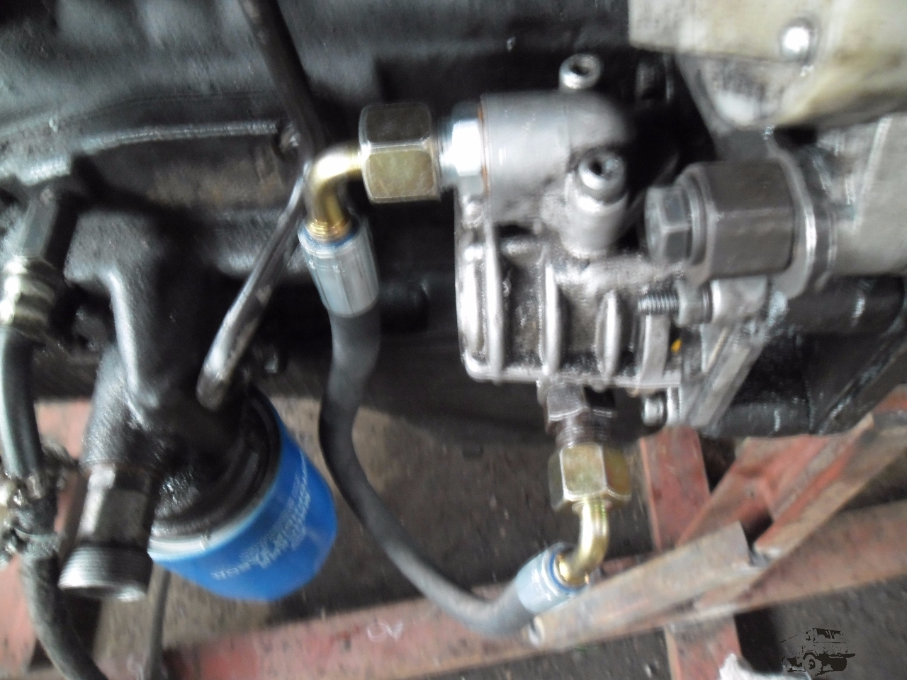

Всем привет.Подготовил мотор к заводке на горячую, то есть поставил радиатор и заполнил систему антифризом. Возник вопрос по насосу нш .Масляные шланги не подключены к нему.Могу я заводить так или нет ?

Насухо загубишь НШ.

AlexandrOzer писал(а):[post]341408[/post] Могу я заводить так или нет ?
Скажем так, не желательно.
Если кратковременно, заполни насос маслом и завяжи чем нибудь штуцера, что бы сильно не плевать. Не чего страшного.
Если более 1 мин. То лутше закольцевать систему.

[ref]harli[/ref], Гонять думаю долго.Закольцевать-это шлангом соединить вход с выходом и налить масло в шланг и насос правильно. И можно уже будет не опасаться за насос.

Если долго, то собирай с бачком.масло будет нагреваються и расширяться.

[ref]harli[/ref], То есть закольцовку через бачёк пропустить .

Всем привет.Продолжу свой небольшой отсчёт.Чем ближе к заводке мотора тем больше неисправностей по мелочам,оказалось потёк радиатор,обнаружилось три сорванных болта и два оборванных,пришлось устранять,сделал закольцовку насоса как подсказал Харли. Один конец шланга прикрутил и шприцом заполнил веретёнкой и прикрутил второй конец.Фотки выложу.
