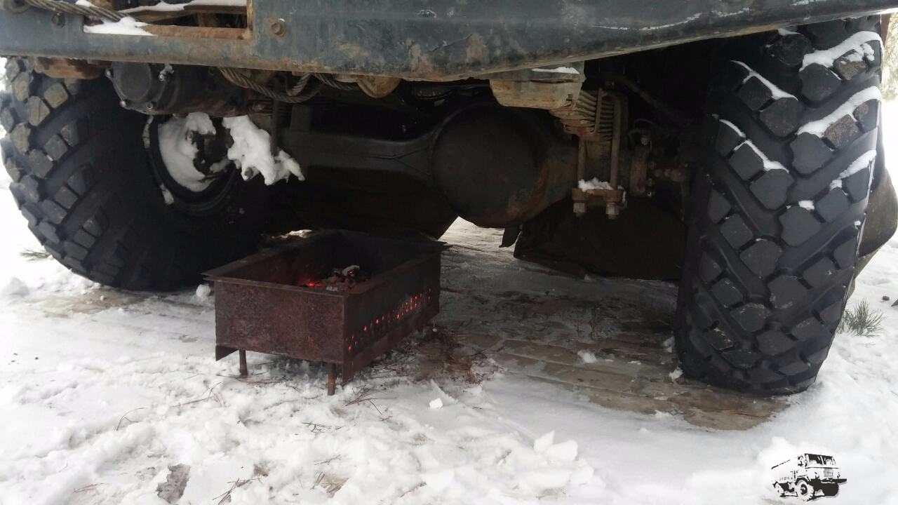

Вчера у нас был мороз, и так уж получилось, что радиопрогулка, к которой готовились заранее.
Как только аккумулятора хватило лишь на щелчек релюшкой, я понял, что самое интересное событие дня - завести шишигу
Посидели подумал, посмотрели, что газовая 14кВт горелка на таком морозе льет жидкий газ, а бензиновая паяльная лампа как-то не внушает доверия. В итоге поступили мудро, и применили Вебасто:
40 минут и шишига готова!
В процессе эксплуатации заметил еще одну забавную особенность - печка в кабине не греет на холостых. Когда едешь куда-нибудь, начинает греть потихоньку. Это у всех так или какой-то косяк надо искать? Краник на выходе из блока открыт на всю, нигде ничего не течет вроде. Обратка идет в радиатор - может быть дело в том, что надо, чтобы большой круг открыт был?

- Sergey56
- Сообщения: 730
- Откуда: Орск
Ступинский чемодан
SergeyK писал(а):[post]342218[/post]
Думаю печка очень высоко, поэтому не греет. У себя поставил за пассажирское сиденье доп печку и помпу от газели, теперь гуд.
- AlexandrOzer
- Сообщения: 866
Ступинский чемодан
[ref]SergeyK[/ref], Такое может быть,когда уровень охлаждающей жидкости ниже отметок минема, по пробуй долей.
