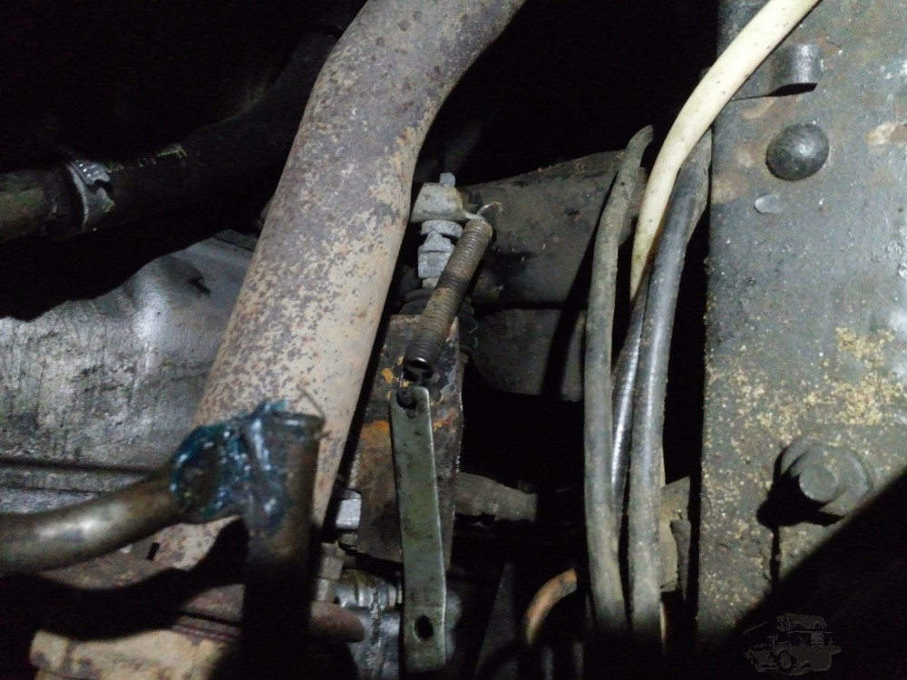

Сегодня заметил что на рабочем цилиндре сцепления болтается пружина с железякой на конце, от чего открутилась не могу понять? Куда это прицепить?

Леонид К. писал(а):[post]329528[/post] Сегодня заметил что на рабочем цилиндре сцепления болтается пружина с железякой на конце, от чего открутилась не могу понять? Куда это прицепить?
Скорее всего эта железка крепится где-то на раме или на масляный насос. А переключаться со временем научитесь, главное понять зависимость оборотов двигателя и скорости(иногда нужно газнуть много/немного при этом необходимо поймать момент и выжать сцепление, в идеале нужно проехаться и посмотреть с водителем хлебовозки, потренируйтесь сперва на легковой). Возможно из-за пружинки которая не действует, просто не успевает отходить сцепление. Есть где-то здесь тема по 2-му выжиму. Все придет с опытом. Удачи

Леонид К. писал(а): пружина с железякой на конце, от чего открутилась не могу понять?
Всё никак не научусь скоростя врубать.
Это возвратная пружина вилки сцепления, очень нужная вещь. Прикиньте, где она стояла так, что бы пружина была натянута вперед.

Вроде такаяпластинка стоит на поддоне сцепления,там у неё с одной стороны загиб должен быть как раз в бортик кожуха встаёт.

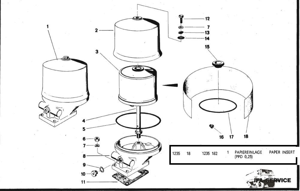

А по центрифуге, там на корпусе должна быть бумажка на которой задерживается всё твердое, после разбрызгивания соплами,
у кого она есть, и если нет то чем заменили ?

vivanov76 писал(а):[post]329552[/post] Центрифуга классная штука говорят она фильтрует даже мельчайшие фракции масла, который бумажные просто пропускают.. И постоянно видишь реально что за какое время и от каких масел оседает на стенках и ни каких фильтров промыл протёр и собрал обратно.. И главное мне очень нравиться когда цинтрифуга после остановки ДВС еще пару мин. крутится с приятным звуком Так вот если нет давления при центрифуге то нужно проверить есть ли выработка шкива если есть то его замена..
Только центрифуга стоит на канале малого сечения. Кака которая накапливается на корпусе центрифуги падает аккурат в блок. А основная магистраль идет без фильтрации прямиком на колено и распред, так что качество очистки масла под большим вопросом.

Petrov_kamensk писал(а):[post]329553[/post] там на корпусе должна быть бумажка на которой задерживается всё твердое, после разбрызгивания соплами,
Нет там никаких бумажек, и не было.

хм думал это общее решение все независимости от страны в которой ТС было изготовлено

Petrov_kamensk писал(а):[post]329572[/post] м думал это общее решение все независимости от страны в которой ТС было изготовлено
Двусторонний скотч, чтоб кака лучше прилипала)))

Спасибо!! Я думал мозг взорвётся, ну не знаю куда её прицепить. А поддон сцепы давеча снимал, значит точно от туда!

sablia писал(а):[post]329541[/post] Вроде такаяпластинка стоит на поддоне сцепления,
