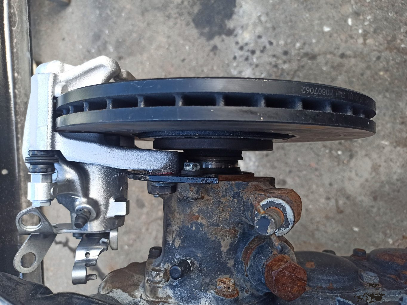

От чего суппорт?

Это система Lucas//TRW.Для ВАГ новый стоит в районе 12тыс.

Я все таки против дискового ручника как стояночного тормоза . барабаны меньше загрязняются плюс их саморасклинивает при провороте . диск только слабже становится . диски хороши когда активная езда и барабаны на третье торможение уже дымяться или для дрифта резко ось заблокировать . барабан и энергоаккумулятор и хер ты этот ручник сорвешь

У меня легковая на таких суппортах,два щелчка и хрен колесо сорвешь.Диски не вентилируемые.Но я тоже за барабанный ручник :D .

Как минимум это только энергоакумулятор кронштейн кран и магистраль 2 вещи с разборки . если мутить что то дисковое то тормоза причем пневмогидравлику . как более компактную

На этот суппорт пневмогидравлика ни к чему.У него внутри поршня винтовой механизм,надёжно колодки запирает.И я опять же против энергоаккумуляторов на ручник 66,много лишних прибамбасов за место троса или тяги .Ни к чему усложнять конструкцию,места и так мало.

Уважаемые коллеги, никого ни к чему не призываю. Просто поделился кому интересно. Этот ручник влегкую на скорости 150 км/ч блокирует колесо. Мне такой нужен. Гидравлику на него буду запитывать через понижающий редуктор от переднего контура. Так как система пневмогидравлическая. Будет выполнять роль трансмиссионного тормоза и ручника

ВладимирОдесса писал(а):[post]423942[/post] тот ручник влегкую на скорости 150 км/ч блокирует колесо
Что то слабо верится в 150 на 66 , там на 100 км при блокировании трансмиссионного тормоза задний кардан оторвет к херам . ты же не колеса блокируешь , дисковый ручник имеет только один плюс . его присрать можно куда угодно . хоть на мост . хоть на коробку хоть на раздатку.

Думаю, Владимир имеет ввиду, что это устройство блокирует колесо на ЛЕГКОВОМ авто на скорости 150 км/час

Частота вращения кардана на 66-м и частота вращения колеса на легковом автомобиле отличается в 4-5 раз при одинаковой скорости. Носится на 66-м 150 никто и не собирается (это было на легковом автомобиле в качестве эксперимента, конкретно golf gtd, с установленными тормозами от RS3). А учитывая моменты инерции вращающихся даже 2-х колес заднего моста шишиги, о блокировке кардана можно даже и не мечтать))). Так что ничего не разорвёт. А вот добавить тормозного усилия и сократить тормозной путь может. Ну а про эффективность барабанного ручника и дискового, по-моему и дискутировать не стоит. Себе сделал так, поделился с форумчанами, а дальше "хозяин-барин" - кто как хочет так и делает.

Смоделируйте ситуацию:на 66 четко держащий ручник от ВладимирОдесса.Разгоняем 66 до 80 км/ч и рвем ручник. Rat ставит,что свернёт кардан,ядумую,что оторвет пластинку крепления самого ручника.В общем,что-то точно оторвет. :)
