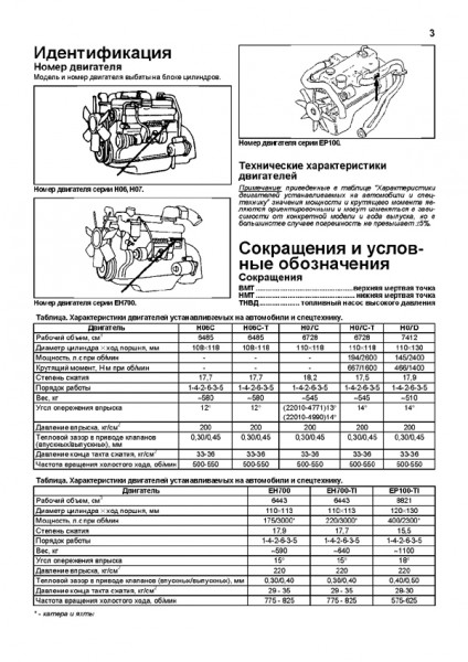

H07D от шкива г.муфты до конца головки(не считая кожуха моховика)1метр,плюс г.муфта с лопастями,плюс кожух моховика,итого много длинно...,ну и вес.
у нас продают такой ,можно с кпп(5 ст),могу договорится отдельно с колколом(к нему прикрутить кпп Зил -легко
могу снять размеры точно.
но моё имхо много 66 тому 7.4.,даже очень.
и J07C и H07C -разные моторы,ты не путай.

serega.kam писал(а):[post]306099[/post] разные моторы
да не заметил что там H, J получается 5-ка поэтому короче
