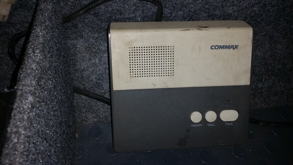

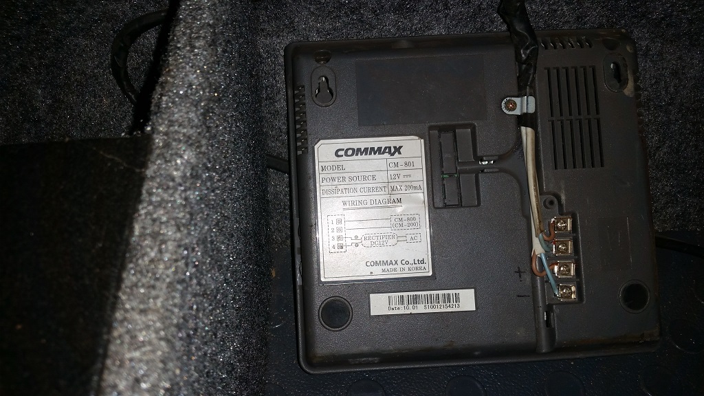

В кабине заметил переговорное устройство Commax (кажется). Несколько вопросов по нему:
1. Какая модель?

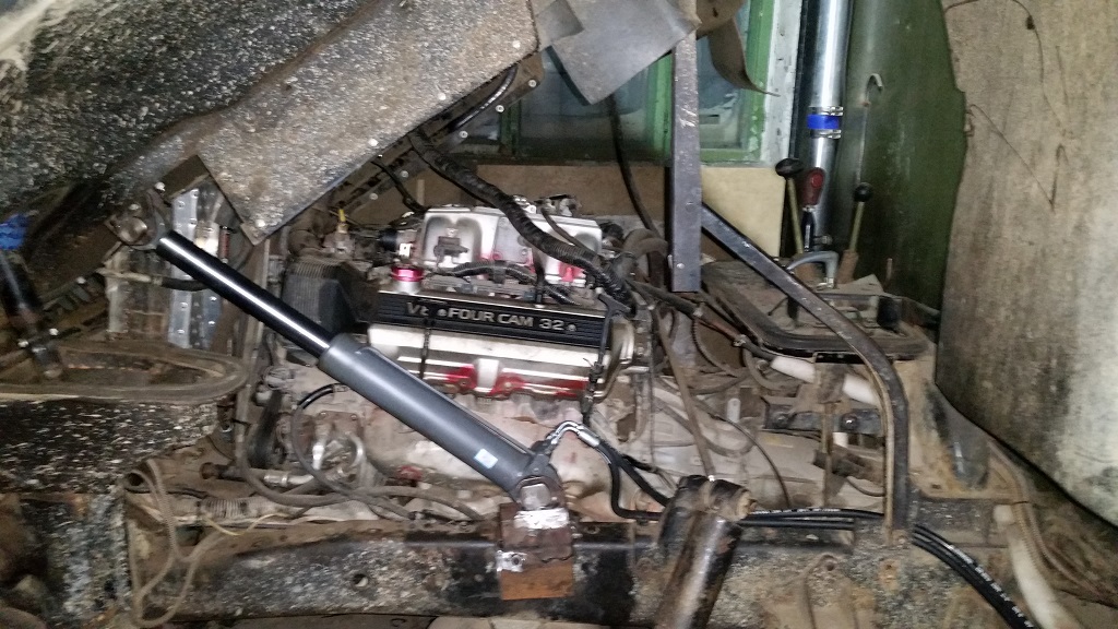

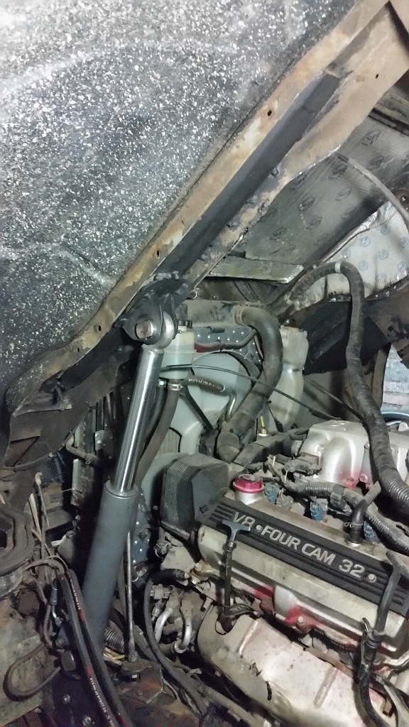

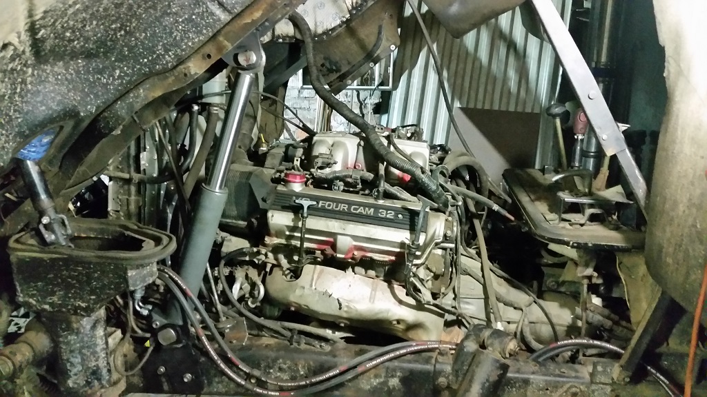

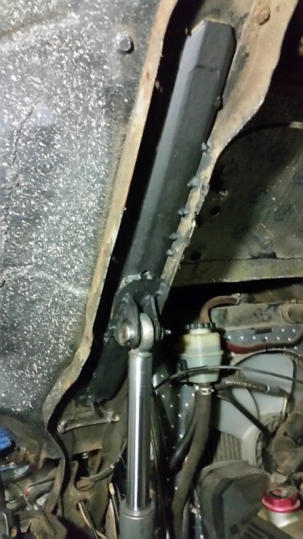

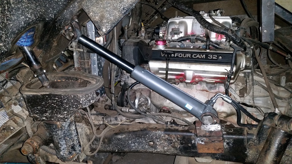

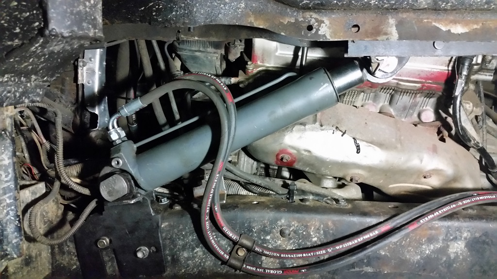

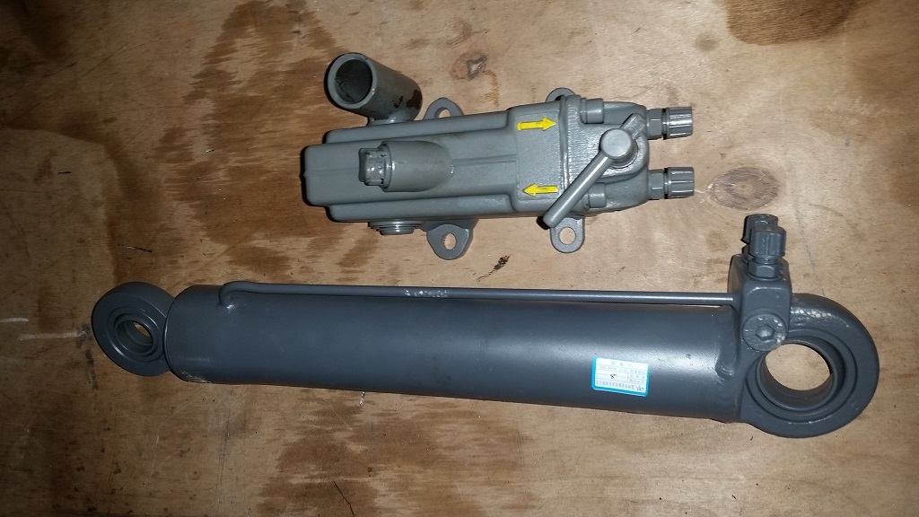

ГАЗ 66 - управляй мечтой!
Кабина моя слишком тяжелая после установки сидушек от мерина. Один человек может поднять ее только если машина стоит на горизонтальной поверхности. Чтобы можно было поднять кабину в любом положении машины относительно горизонта решил установить гидроподъемник кабины. Купил гидроцилинд подъема кабины и насос от Хово.
Изготовил пальцы у токаря, крепления - сам и установил таким образом
После нескольких дней покоя кабина отказалась подниматься. Шток гидроцилиндра был полностью задвинут. После консультации с Пархатом переставил гидроцилиндр на правую сторону, но там он начал выворачивать кабину не поднимая. Несколько раз менял положение и угол подъема гидроцилиндра, но все безуспешно. Он или толкал кабину вперед или выламывал усиления кабины, но не поднимал. Все-таки кабина оказалась очень тяжелой и самое тяжелое в ней это седла от мерина. После этих неудач решил кардинально изменить положение гидроцилиндра, а чтобы он больше не пытался сломать усиление кабины, подложил короткую рессору в качестве дополнительного усиления.
