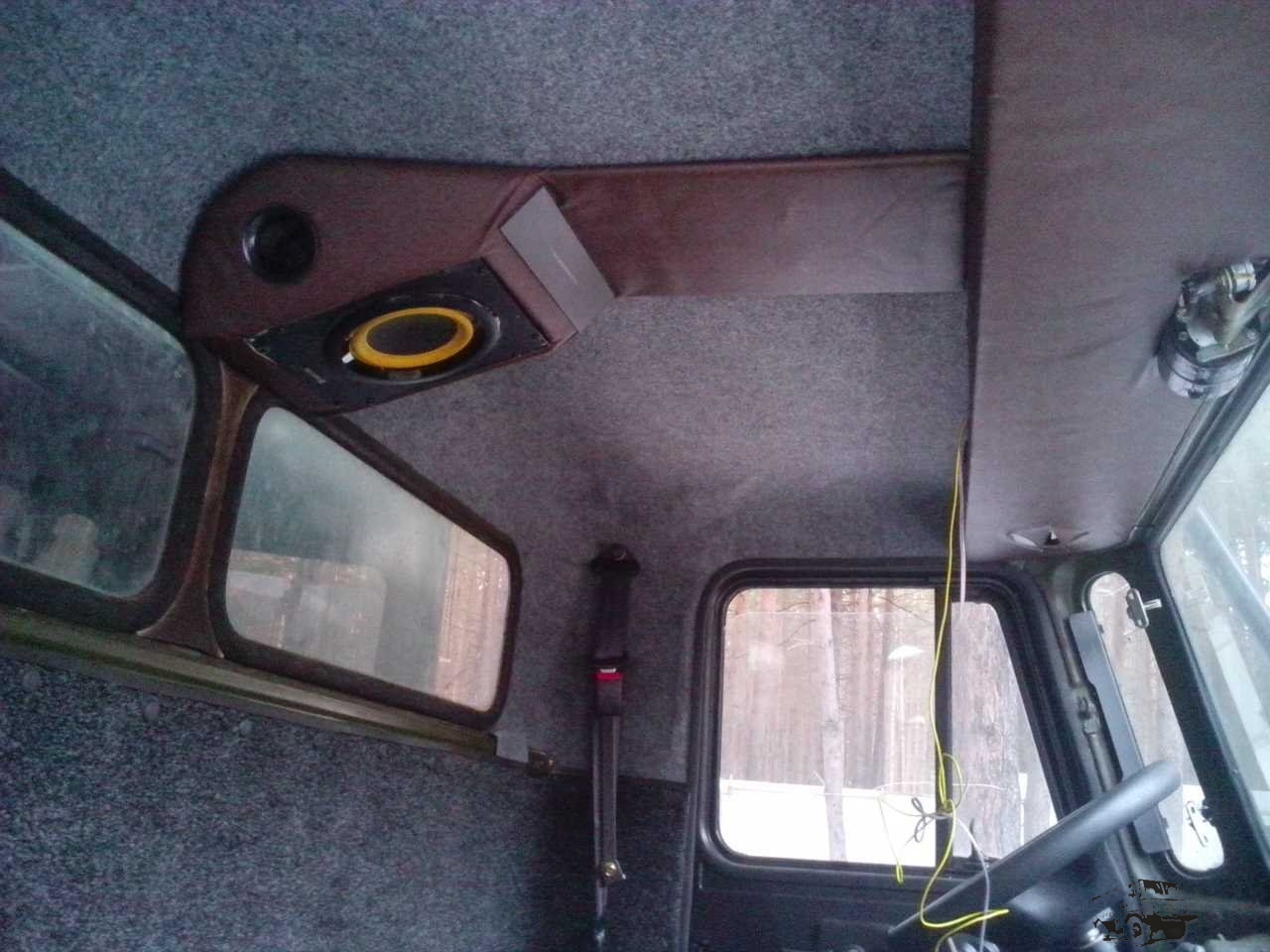

Тружусь над кабиной. Потихонечку, помаленечку что-то вырисовывается.

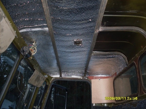

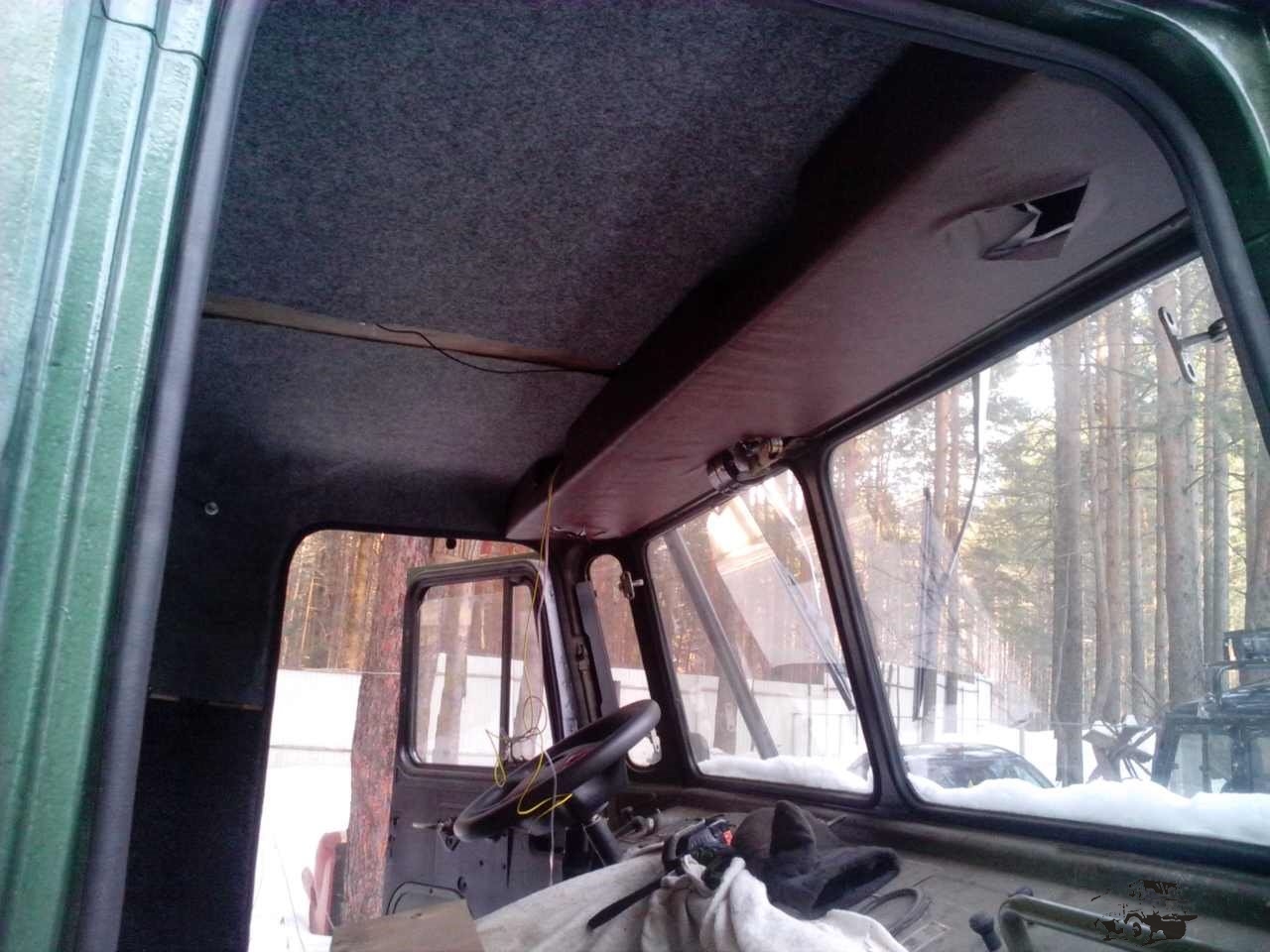

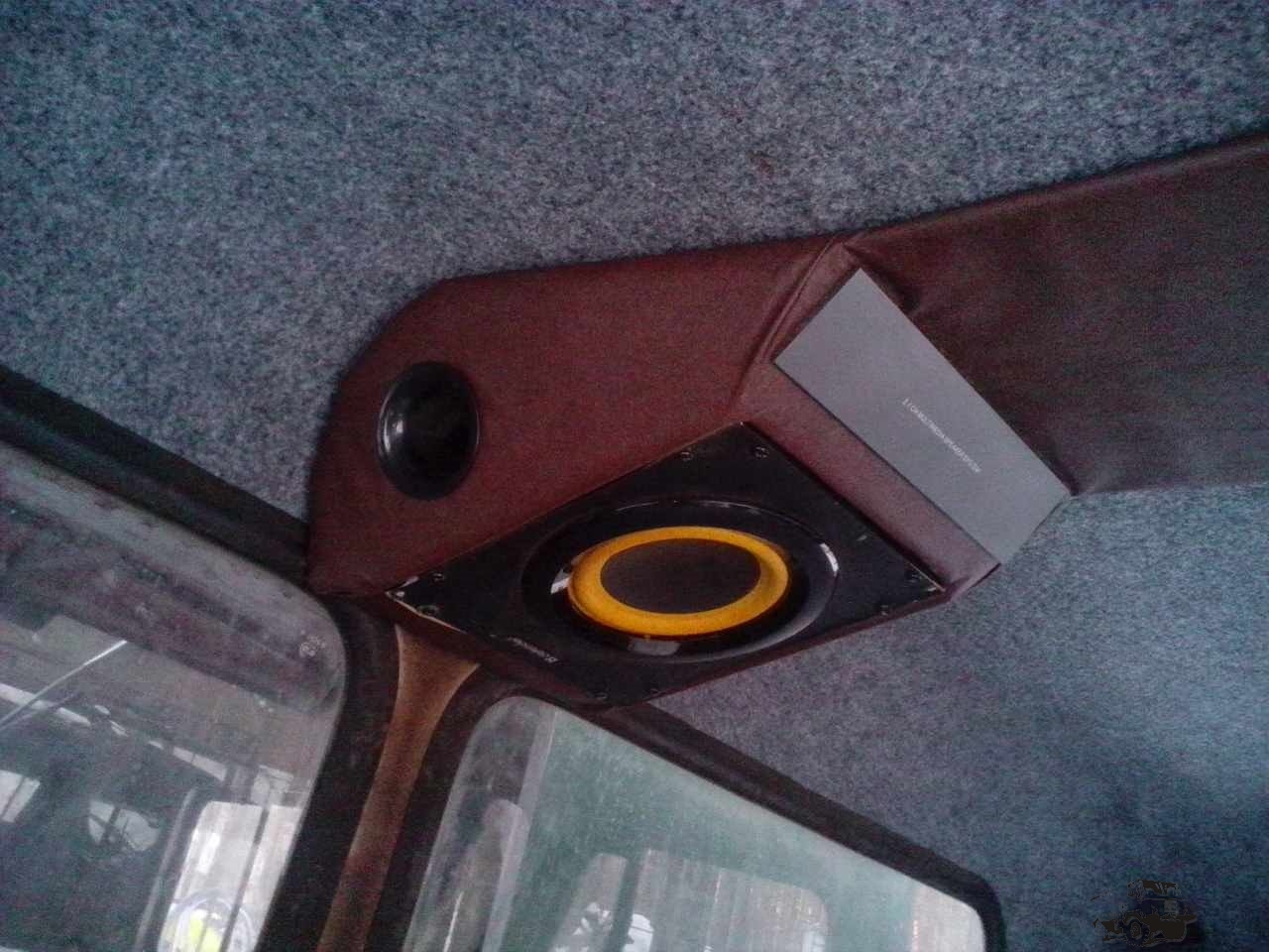

EmeLia писал(а):Тружусь над кабиной. Потихонечку, помаленечку что-то вырисовывается.
Ну чем отделываешь в общем-то понятно... Не понятно, как ты его к потолку крепишь.
Что-то между металлом и этим (не помню как называется) материалом что-то есть?
Родной картон оставил или выкинул?
Если не сложно, обрисуй поподробней весь процесс с используемыми материалами.

Присоединяюсь к выше написанному вопросу Алексея. :wink:

И я присоединяюсь. Основа под карпет из чего, как загибал?

извиняйте только сейчас зашел. Ранее были фото. повторю:
EmeLia
Сообщения: 657
Моя машина.
Сообщение EmeLia »
Профильная труба. Края загнуты на трубогибе. поверх обшито фанеркой. На фанерку наклееил ковролин на жидкие гфозди (шпателем намазал) Временно степлером пришелкал, потом как высохло скобки повыдергал.
EmeLia
Сообщения: 657
Моя машина.
Сообщение EmeLia »
А коробушку саморезами к трубе через фанерку.
