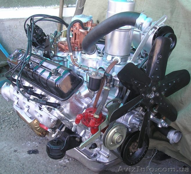

Эдуард100 писал(а):Эти понты никто не увидит и не оценит ,лучше повесь бахрому на окна или зеркал десяток,![]()
Да ладно бахрома,зеркала,синие писалки.
Я вон как хочу:
С уважением,Влад.
Грузоперевозки.Форд Транзит.
+7-903-103-5два-9шесть

kliss писал(а):Эдуард100 писал(а):Эти понты никто не увидит и не оценит ,лучше повесь бахрому на окна или зеркал десяток,![]()
Я вон как хочу:
Это уже пройденный этап. а вот бахрома как раз подойдет
