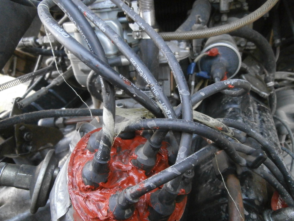

А трамблер у меня вот какого вида сейчас..
Влито где-то больше тюбика герметика, шов крышки сбоку замотан герметизирующим скотчем. :D
Как видно по намотавшимся на ВВ провода водорослям, заплыв пережило! :lol:
Ну и еще залеплены герметиком контакты бобины. Свечные наконечники герметичные, плюс зашпигована консистентная смазка.

А сапун ты сделал . С этим герметиком засада одна есть конденсат под крышкой собирается и трындец на ровном месте. Держи в уме эту проблему . Я на уазе так попадал

Домье. писал(а):А сапун ты сделал . С этим герметиком засада одна есть конденсат под крышкой собирается и трындец на ровном месте. Держи в уме эту проблему . Я на уазе так попадал
Хмм... Ну, будет немного конденсата. Что будет - стечет вниз и через хвостовик трамблера в картер, в масло. За предупреждение спасибо, загляну, проверю на всякий случай, на весеннем сезонном т/о. Пока что с лета так ездит и по сей день все ровно работает.

конденсат под крышкой собирается и всё нет искры
Не стечет. Домье прав. Исра пропадает совершенно неожиданно. Лучше врежь в корпус трамблера что-то типа вентиляции. забор воздуха (вход в трамблер) с воздуховода фильтра, а всасыванием ( выход из трамблера) пускай карб занимается.

А зачем ваааще герметик? есть хорошая штука нанопротект, у меня всё ей залито в грязи по уши стоял и работал и даже заводился!из трамблёра потом грязь вымывал.
Что за карб на фотке? или ракурс такой кажется что не родной.

Окей. Будет сделано! :)
Карб - зиловский к-88, вернее аналог его, китайский "вебер". Там в теме раньше подробно про его установку есть.
Так-то рабоает хорошо. Но не советую именно "вебер" брать, если что. Качество сборки мягко говоря хромает, пришлось применить допиливание. Заедали главные заслонки и люфтила манжетка ускорительного насоса. Теперь задумываюсь эдельброк 400й заказать.

Sakhalinec писал(а):А зачем ваааще герметик? есть хорошая штука нанопротект, у меня всё ей залито в грязи по уши стоял и работал и даже заводился!из трамблёра потом грязь вымывал.
А что было перед выездом, тем и залил. И с тех пор не заглядывал. Герметик-то и тот непрофильный. Этот красный - высоко-температурный прокладочный. Надо сказать, крепки и пластичный получается.
