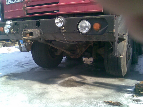

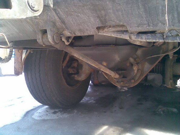

Сергей, вот фотка с балластного тягача.. Конструкция такая же как и у тебя. Сдается мне что это заводское усиление переднего фаркопа, аналогичное саперным армейским машинам 8х8.. На них часто устанавливаются еще и бульдозерные отвалы, возможно это тоже часть такой комплектации..

Я с татрами дела не имел , но вот с распорами такими сталкиваюсь по работе. Могу предположить , что эта тяга служит для фиксации моста, так как мост стоит намного ниже рамы , то эта растяжка служит для того , что бы при наезде картером на препятствие , уменьшить вырывающий момент. Как такая идея?

Наверное тяга выполняет две функции при вытаскивании за проушину на бампере нагружает мост и усиливает бампер. Бампер толщиной где то 8-9 мм, на нем стоят доп.кронштейны для ещё для чего то.

Скорей всего просто усилили место бампера не только его утолщением, но и фиксацией. На наших то машинах крюки крепятся непосредственно к раме и просто к бамперу не серьезно будет...

Так у неё корпус ЦР является частью рамы, растяжка - силовой элемент буксирного устр-ва.

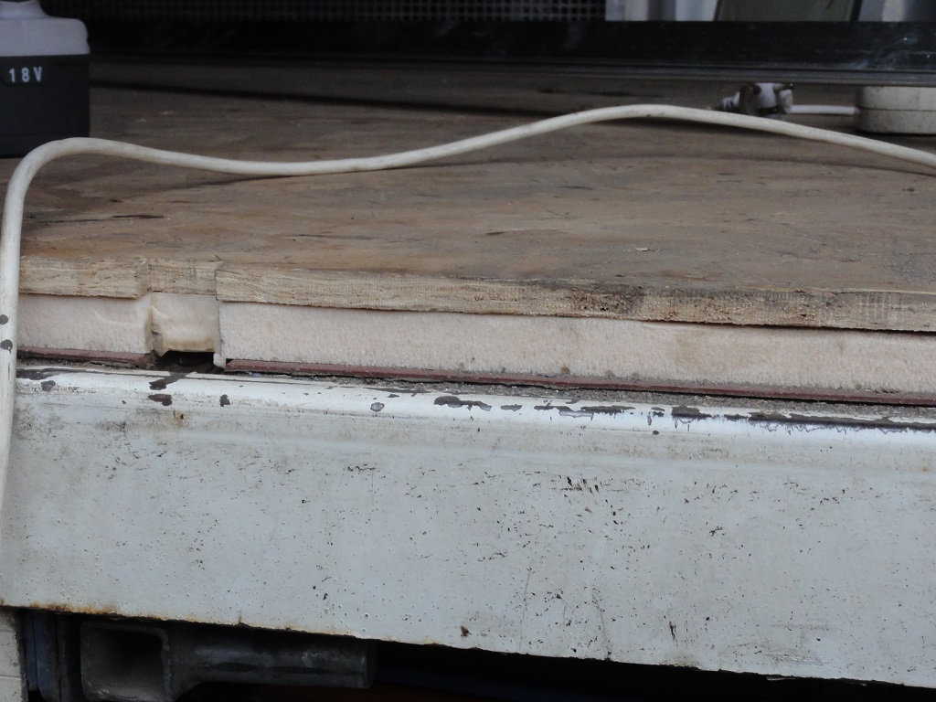

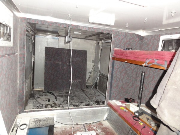

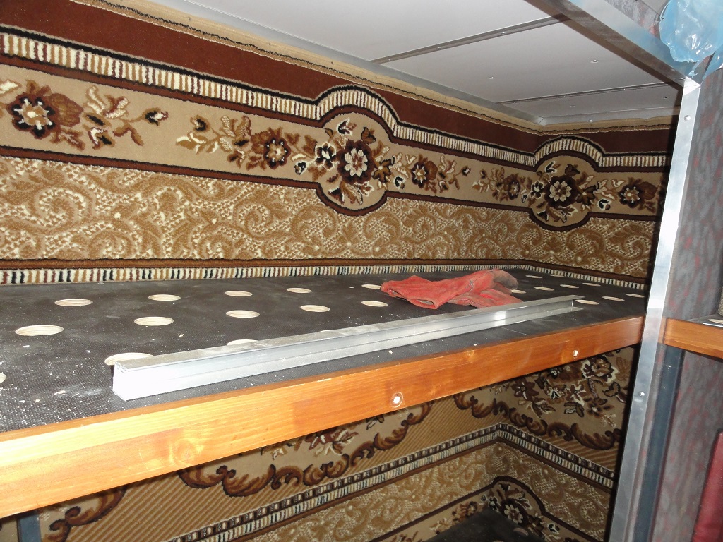

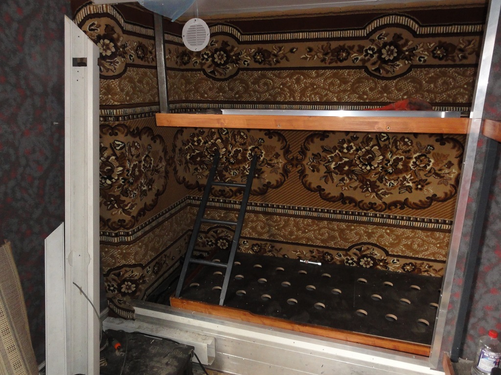

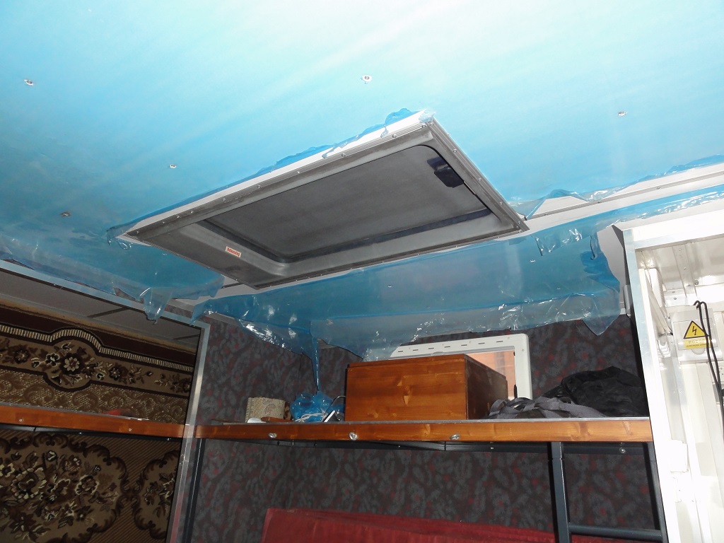

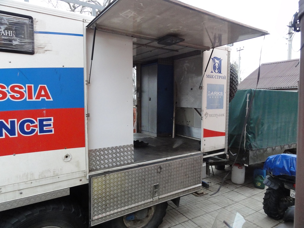

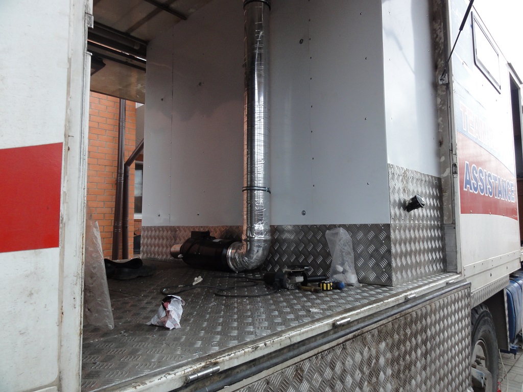

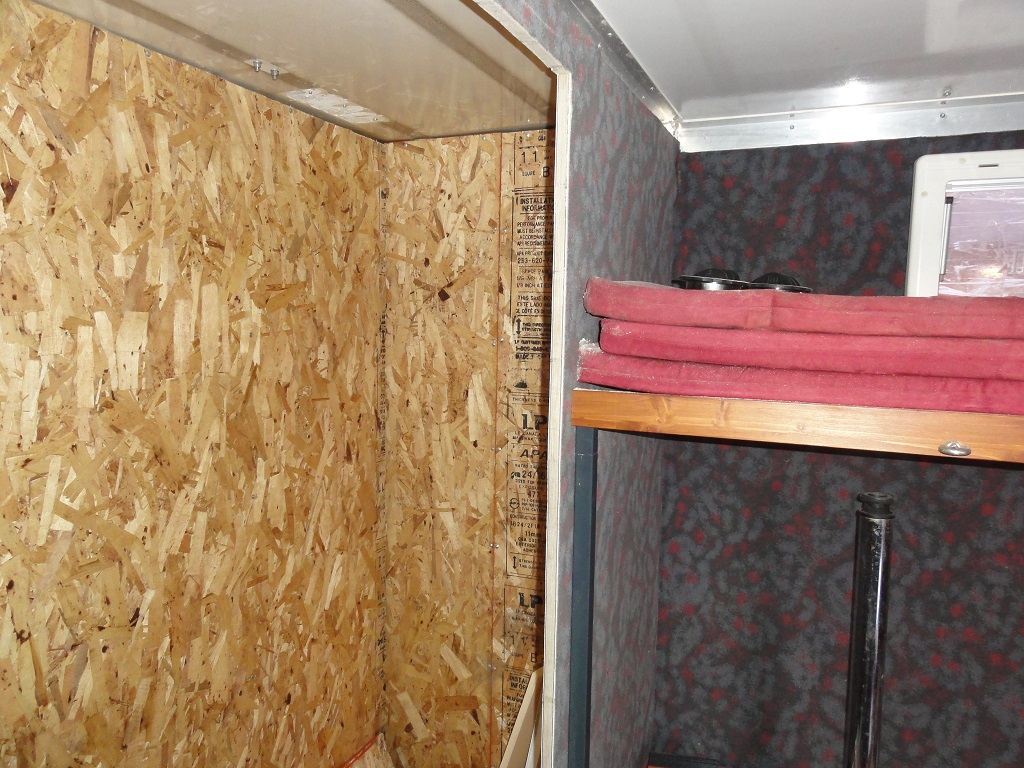

Начали переделку, удлинили жилой отсек на метр поставили перегородку (старую нестали удалять совсем оставили часть для жесткости) перенесли туда спальники, из квадрата 40\40 сварили каркас с двух сторон 12мм ОСБи между ними утеплитель 40мм с внутренней стороны ковролин , с наружи метал крашенный по низу алюминий. Пол утеплитель 20 мм сверху 12мм ОСБ потом положим ленолиум. Потолок дополнительно обшили сэндвичем 10мм хоть он и 40мм сэндвич но по усилителям в нем стали собираться капли.
Старина
- Сообщения: 802
- Откуда: Солнечногорск
Re: Кемпер на базе TATRA-815 6X6

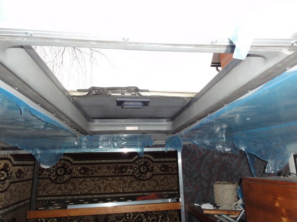

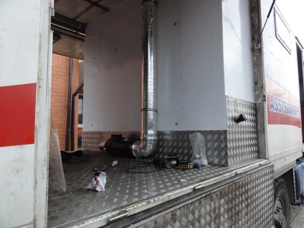

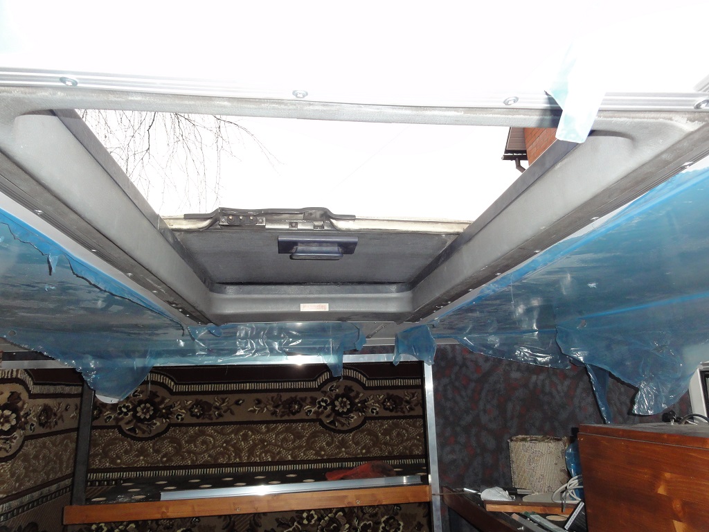

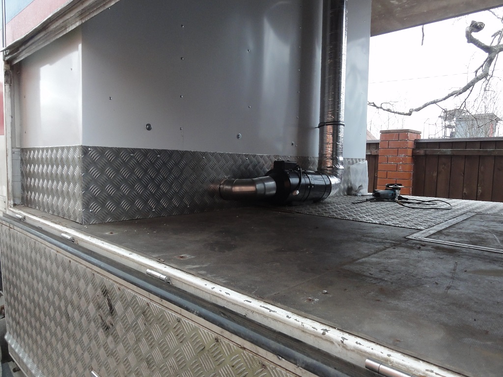

Люк поставили сдвижной от автобуса Неоплана, планар 8-квт поставили в грузовом отсеке но бак под спальником в тепле горловину вывели со стороны основного бака.

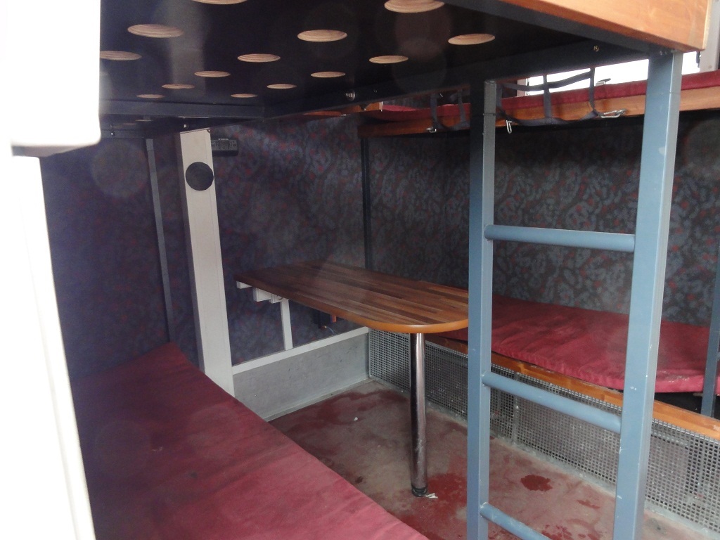

На место где стояли спальники планируем установить два спаренных сидений от автобуса друг на против друга между ними поставить стол, как показала практика не очень удобно ехать далеко только лёжа .
