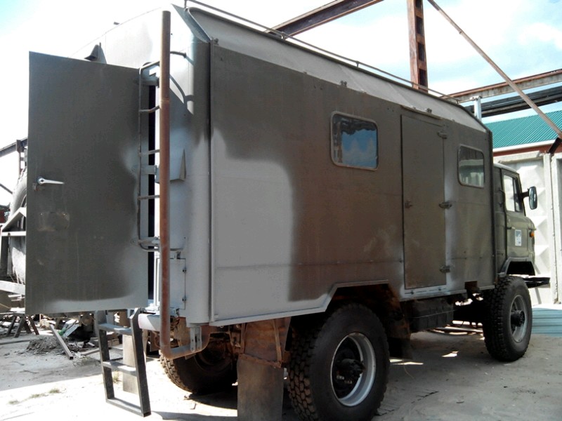

Вчера срочно пришлось приехать, произошло чп.
Из за пожара погибли две таксы(угарели на смерть)
Всё что нажито непосильным трудом сгорело, что не сгорело всё нужно менять.
Встал вентилятор отопителя, саляра продолжала поступать в камеру сгорания, аварийный датчик канала не сработал.
Огонь развился в отопительном отделении, затем перешел в кунг.
Угол кунга выгорел полностью(мёбель, обшивка, вещи), был бы алюминивый думаю расплавился бы.
Часть вещей пришлось зжечь, из за невыносимого запаха и закопчености.
По виду ущерба пожар длился минут 10.
Часть нашей команды вернулась с охоты, стала спешно тушить будку 5ти литровым углекислотником, и выкидывая вещи наружу. Пришли бы на 20 минут позже, машины целиком уже не стало бы...(в кунге 20 литров моторного масла, порох патроны, 150 литров саляры в баках......итд итп )

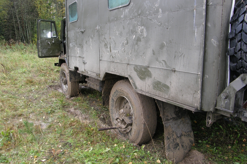

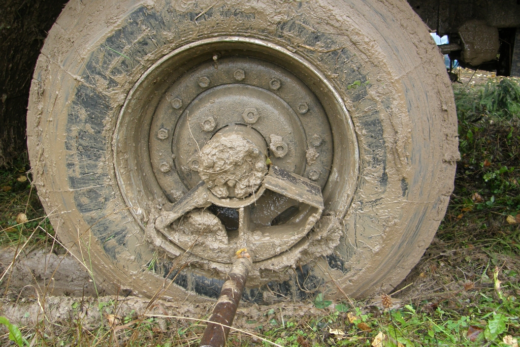

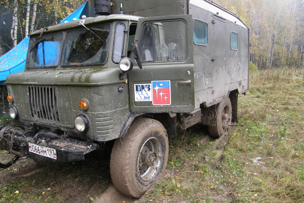

Полевые испытания показали, что, установка на одном мосту недостаточна, зад машины вывешивается, разгружается полностью, но передок держит капитально.
Нагрузки держит отлично, при "Капитальных нагрузках" шпильки не пострадали, но палка отломилась.
На обратной дороге Решил не снимать самовытаскиватели "до асфальта", и по пути было довольно топкое и узкое место(колея проходила близко к сосне), чтобы не мучаться, я начал брать преграду "ходом" и на 20 км ч правый самовытаскиватель цепляется за сосну. Сначала даже не понял что за удар был, думал кунгом за сосну зацепился, вылез, кунг на месте, у сосны нет куска сосны, а рядом валяется отломаная палка...(фотка отломыша будет чуток позже)
PS
Во время прибывания погода говно, кругом глина, почва очень мягкая, колея от уралов-лесовозов в среднем 40 см, в одной я сел, она была 80см
Сообщения: 3316
Благодарил (а): 23 раза
Поблагодарили: 247 раз
Re: Sanych. газ 66-40 редкая тачка
Вот бы этот штырь съёмным сделать. По типу труба в трубу, достаточно плотно чтобы не люфтило и в то же время без особых усилий вытаскивалось. Тогда и крепления не мешают и штырь в любой момент вставил\выдернул. Понимаю что согнуть можно всё, но хотя бы предположить такой вариант конструкции.

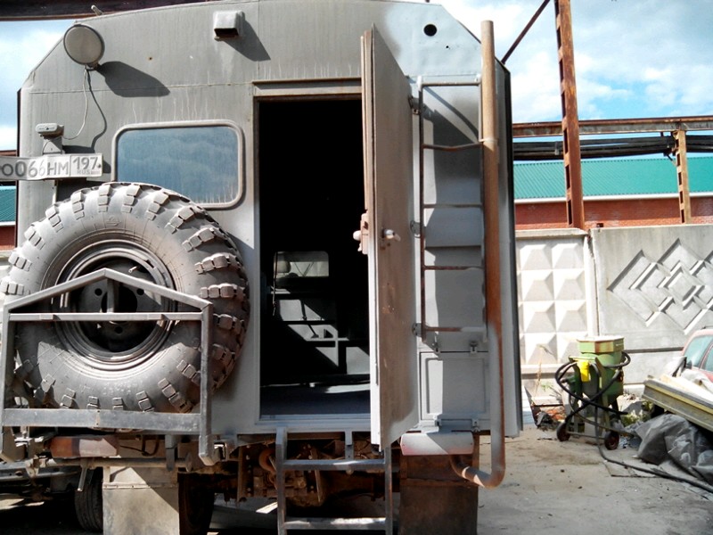

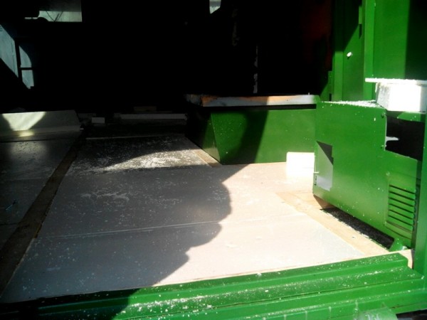

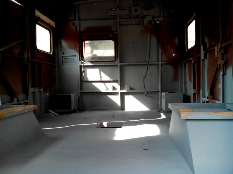

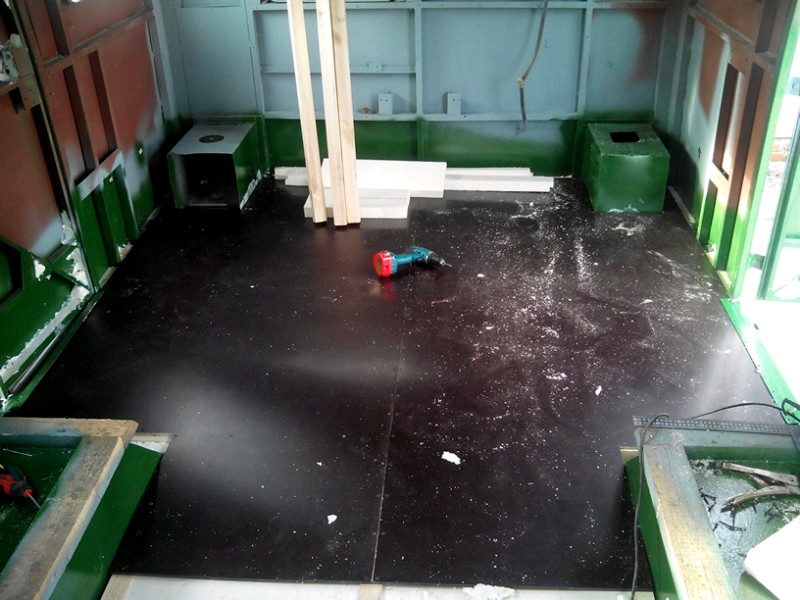

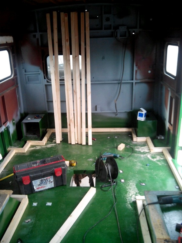

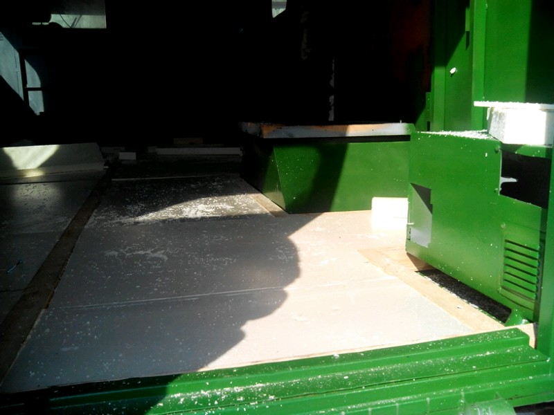

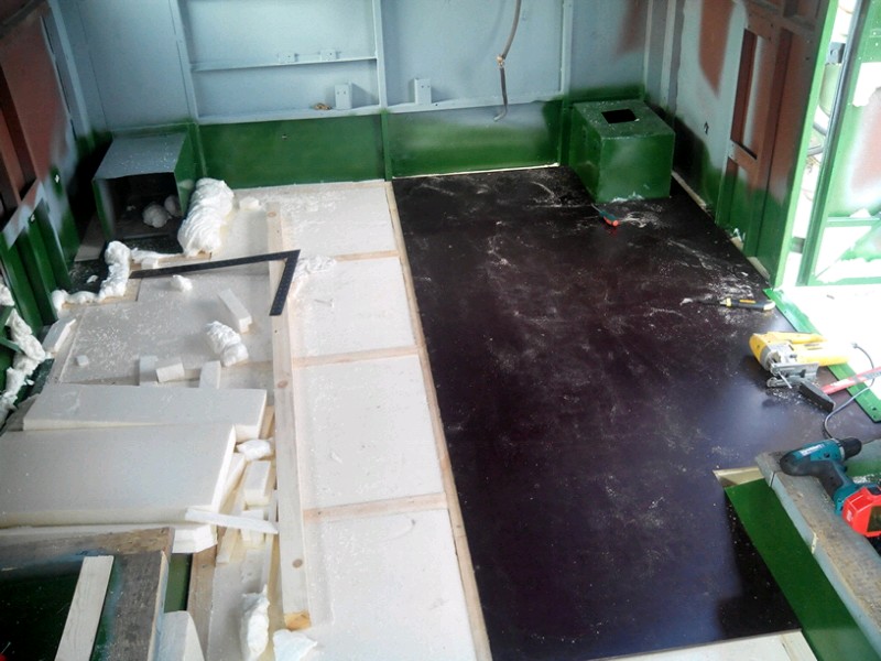

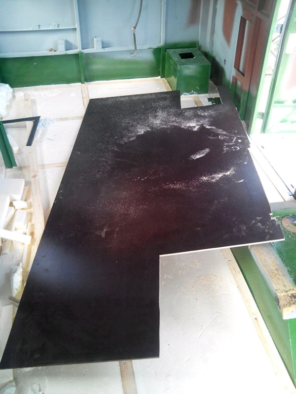

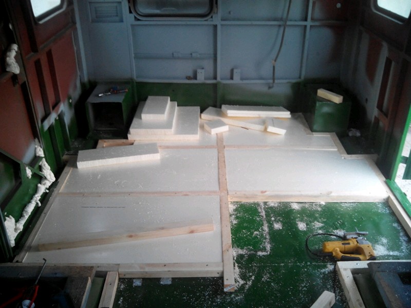

Пол вышел на 26 тыщщ.
Песок для пескоструйки 4500, грунт цинконол 4500, фанера 10мм 5 листов по 1500, бруски пенопласт крепеж , банка хамирайта всего 5500.
Дороговато... А что делать.
Пол и места пожара очистил пескоструйкой до метала, покрыл цинковый грунтом, и покрасил хемирайтом(делаю ведь для себя)
Сделал обрешетку из бруска 50х50 заполнил пеноплексом, заменил где было нужно, изашиил бакелитовой("финской") фанерой. Ввиду того, что фанера очень скользкая, то на пол будет уложен резиновое покрытие.
