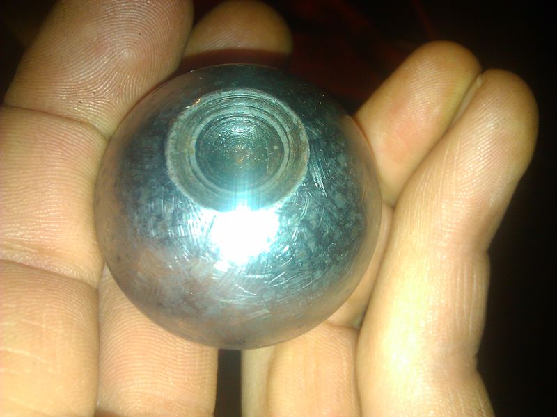

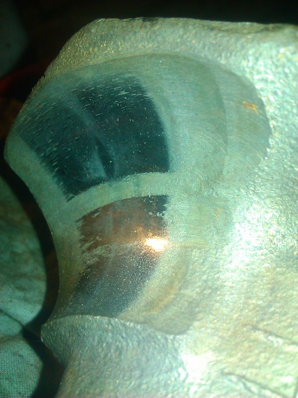

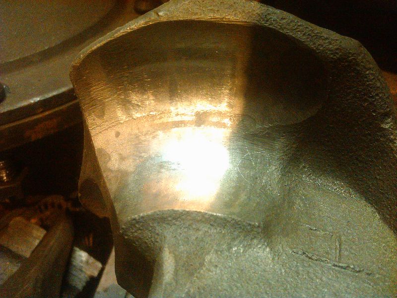

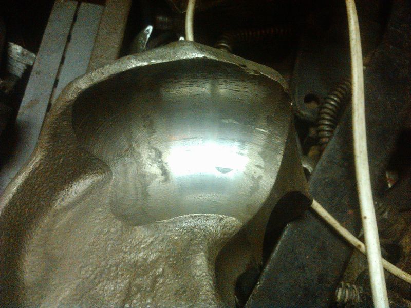

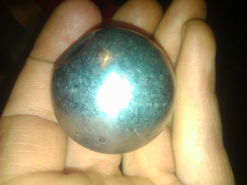

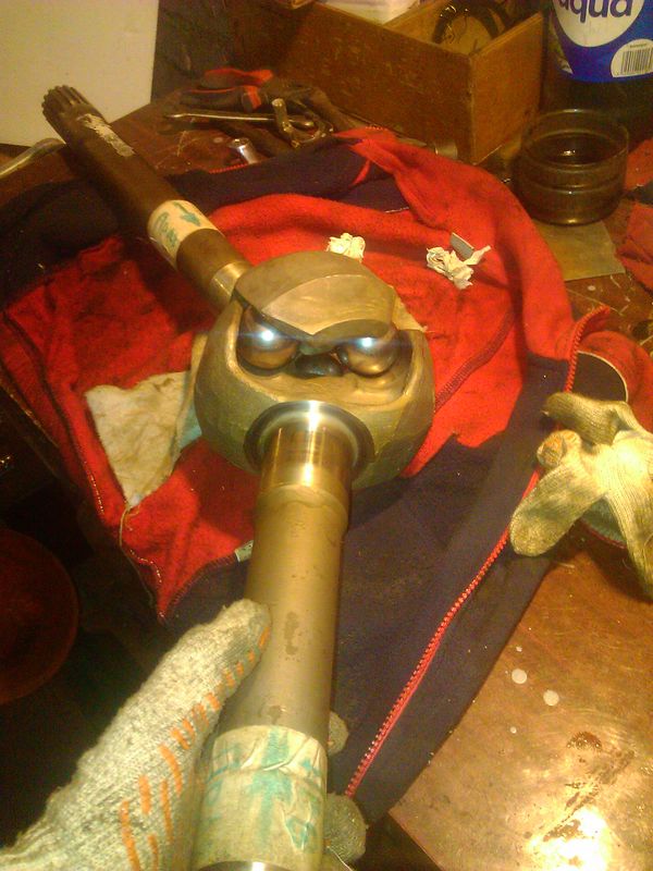

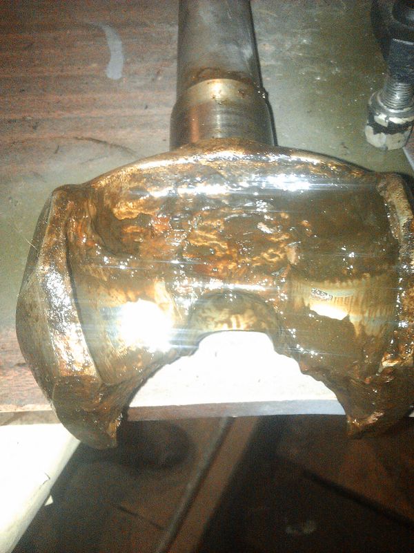

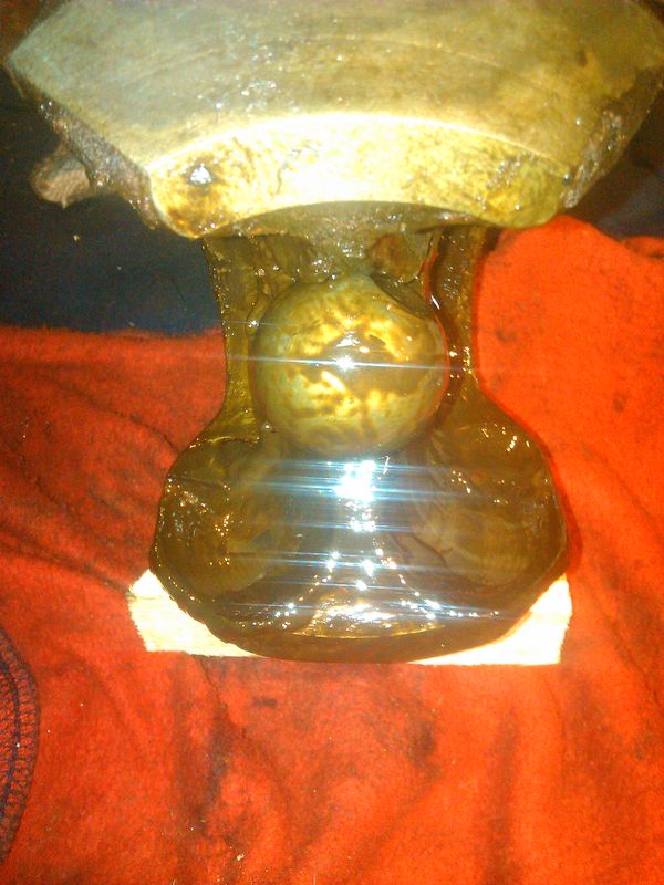

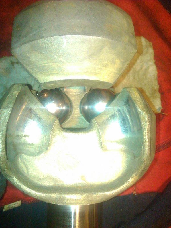

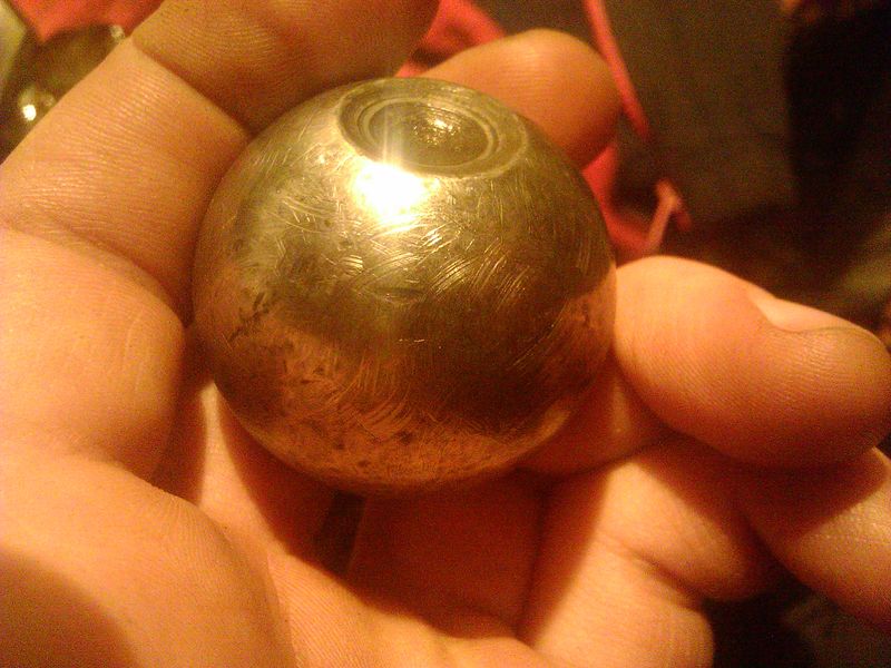

В продолжение темы...ШРУСы...
В общем интересно мнение о состоянии шрусов...
Снизу на фото центральный шар...

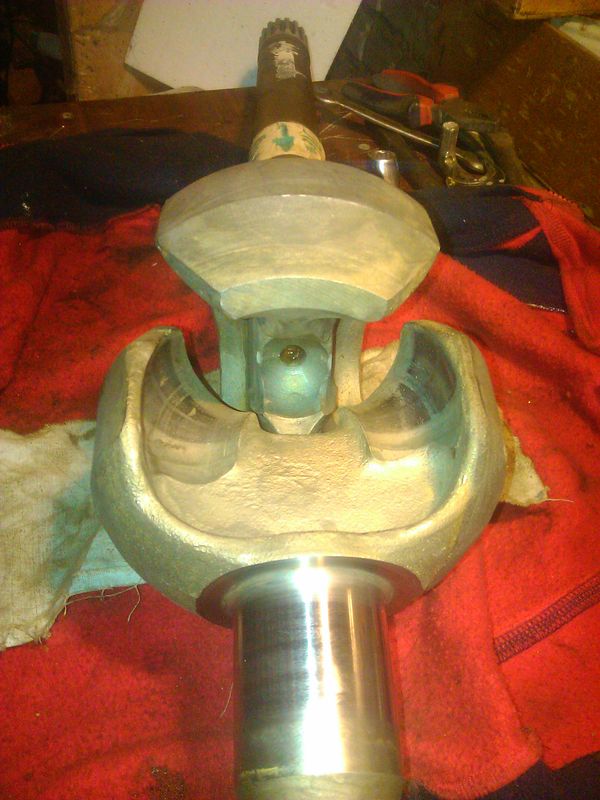

Re: Моя Шишка
Вот пошла сборка...
Re: Моя Шишка
Смотреть снизу вверх

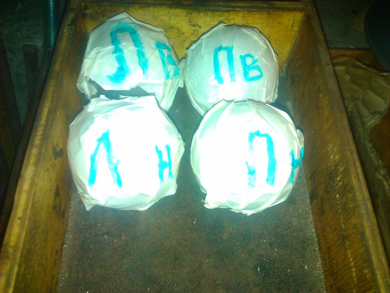

Re: Моя Шишка
Иван Токарь писал(а):Надо было еще взаимное расположение кулаков отметить.
Отметил обязательно, когда разбирал, и даже шарики помечал )))))))
На предпоследней фотке видно на валах скотч малярный...

Re: Моя Шишка
Шрусы очень даже ничего. Выработки почти не видно. Когда свои перебирал выработки было больше
Re: Моя Шишка
Иван Токарь писал(а):Шрусы очень даже ничего. Выработки почти не видно. Когда свои перебирал выработки было больше
Я тоже думаю пойдут, потом может найду про запас...
