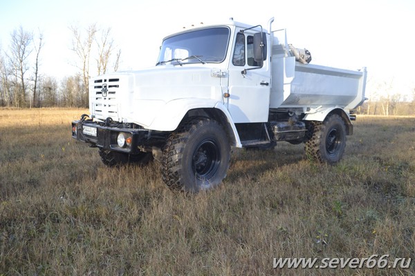

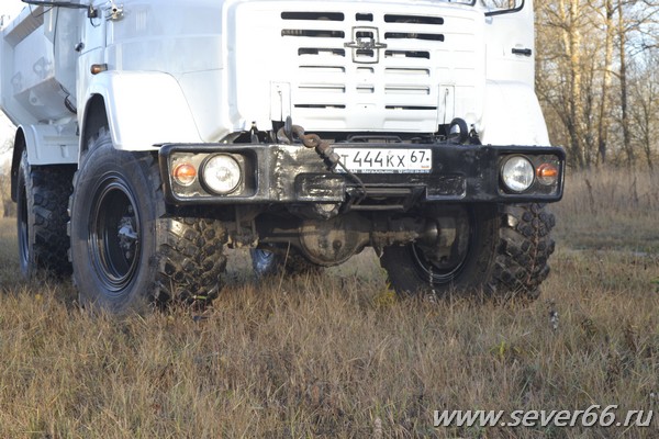

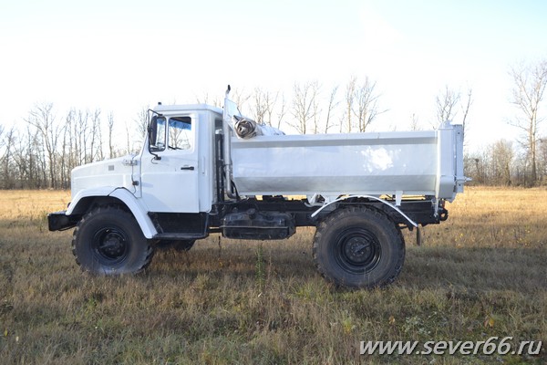

Автомобиль сегодня уехал к заказчику. Это получился необычный автомобильчик, скажу я вам, - мы в него все влюбились
Простой, прочный, с огромной удобной кабиной, очень прыткий и лёгкий на разгон, отличные тормоза. Эх, ему бы кунг и вот он, прекрасный автодом, с которым по удобству пользования 66й не в силах сравниться, на наш взгляд. Очень рекомендую как вариант для строительства автокемпера. Фото и ролик через пару дней.

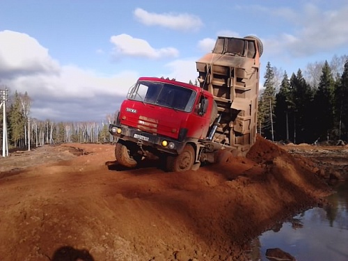

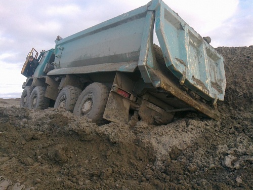

Если говорить конкретно о самосвальной тематике, то еще раз повторюсь, что сдвоенное колесо при разгрузке, из моего опыта, дает намного более устойчивое положение машины с поднятым кузовом на слабом грунте, чем колесо одинарное.. На свеженасыпанной площадке, с рыхлым грунтом очень хорошо было видно, что Татры со сдвоенными колесами, да и обычные Камазы со спаркой при разгрузке, задом не проваливаются вообще, а У моего Урала одинарное колесо могло провалиться запросто на этой же площадке и машина горизонтально удерживалась за счет 4х- колесной задней тележки.. Если бы задний мост был одиночный, кувыркнуться можно было бы запросто..
У Зила, конечно, загрузка намного меньше, но и машина сама машина значительно легче - могут быть такие ситуации, что у водителя при разгрузке впрыск адреналина в организме будет не слабый
Опять таки, задачи машины мне не известны, заказчику и изготовителю виднее, какая машина им нужна, тем более, что "изготовитель" - фирма серьезная
.. Если делать машину для максимальных грузов и для работы на слабых грунтах, я бы для себя заказал у производителя а/м 4х4 со всеми колесами 131го, но что бы сзади стояла спарка..
Еще раз повторюсь, что Зилок красивый и мне очень понравился
Вот еще раз фотка (внизу), как на Таре на спарке выглядит резина 131го

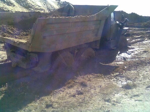

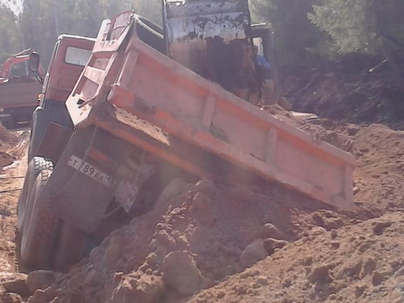

Будни самосвальщиков..
- Александр2
- Сообщения: 2781
- Модель: ЗИЛ
- Откуда: С-Петербург
Re: Самосвал ЗИЛ ММЗ-45085: уст. дизель + трансм 4х4 + лебёд
Вот исходя из этих "будней" с фотками, в предыдущем посту, мне кажется что для серьезной работы центр тяжести у Зила может оказаться высоковат, а мост с одиночными колесами узковат в каких то ситуациях при разгрузке..
П.С. Вспомнил, comandor писал, что машина требуется для перевозки кормов в заказнике, т.е. груз сыпучий и не тяжелый..
Будем считать, что все это я написал для тех кто собирается использовать подобные варианты (и изготовить их) на стройке и для доставки товаров населению
, т.е. с тяжелыми грузами..

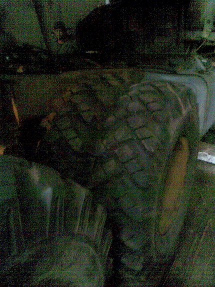

Добавлю, что впоследствии по желанию заказчика мы изготовили диски Камаз+сердцевина Зил131 и установили на автомобиль шины Кама-1260 425-85-R21
А как диски сделали?
- comandor
- Сообщения: 3515
- Откуда: Смоленск
Вырезали полностью на станке нутро камазовское , потом нутро зиловское, вставили зиловское нутро в камазовский диск, отцентровали в станке и обварили с усилением. Биений практически ноль, хорошо получилось. У меня сварщики хорошие работают
