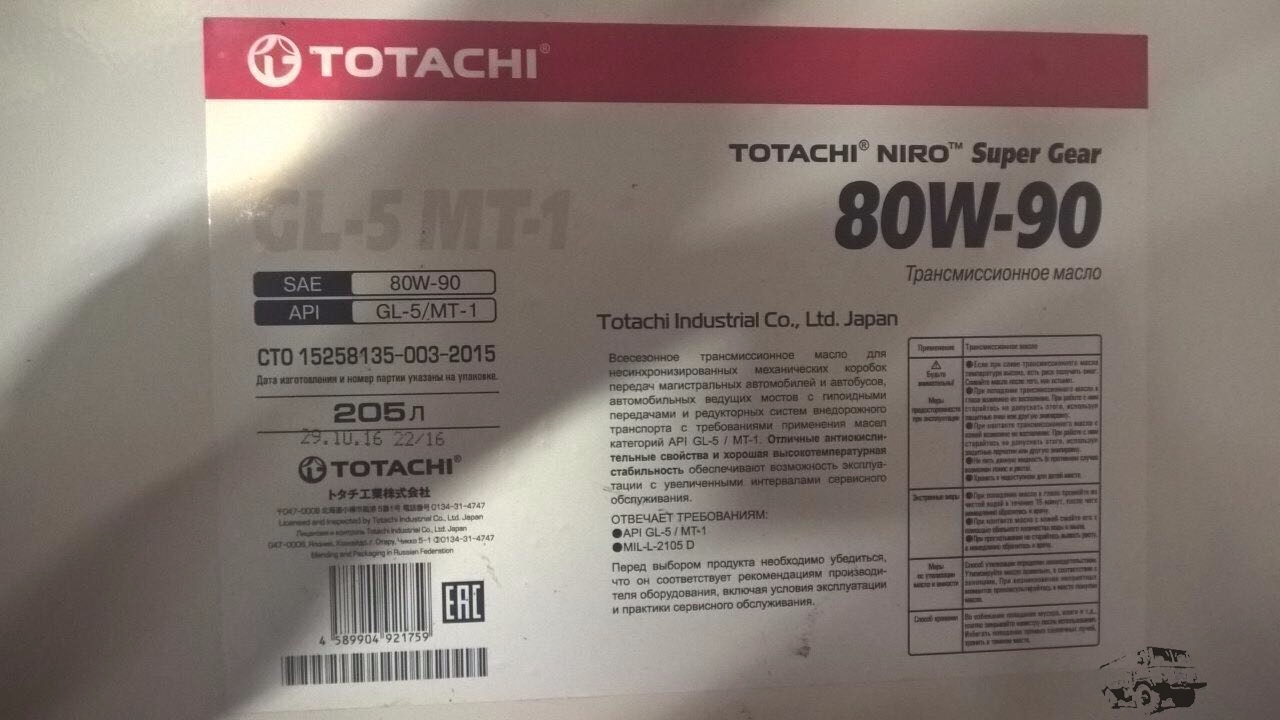

Масло в мосты друг подогнал! :D

На ура будет работать,полюбому лучше чем на жиже типа НИГРОЛ.

Shy писал(а):[post]353264[/post] Вопрос с маслом остаётся открытым?)
А почему открытый,всё ясно.

новые пары редуктора поставил вместе с блокировками, пусть порадуется :D
