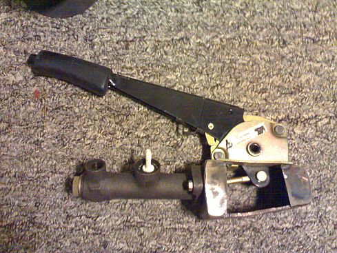

А почему не поставить пневмо или гидро привод? Ну на худой конец тросовой? Нафига этот изврат с согнутыми в три погибели рычагами?
пы.сы. Многие скажут не надёжно.......У меня на 131 ЗиЛу включение КОМа организовано пневматикой, тормозной камерой Д16, усё работает, а если организовать на пневмоцилиндре (например Камози) То вообще вечно.

Димон-Лотошино
- Сообщения: 33
- Зарегистрирован: 06 мар 2013, 15:32
- Откуда: Лотошино МСК
Re: специальный автомобиль на базе ГАЗ 66
Или вот такую мандулу установить. А в качестве исполнительного элемента использовать цилиндр сцепления.

Димон-Лотошино писал(а):А почему не поставить пневмо или гидро привод? Ну на худой конец тросовой? Нафига этот изврат с согнутыми в три погибели рычагами?
Если хочешь использовать КОМ от РК то нужен будет нейтраль.
А его при использовании пневмо и гидро проблема ловить.
