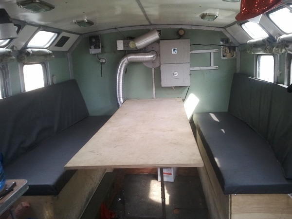

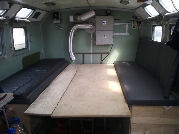

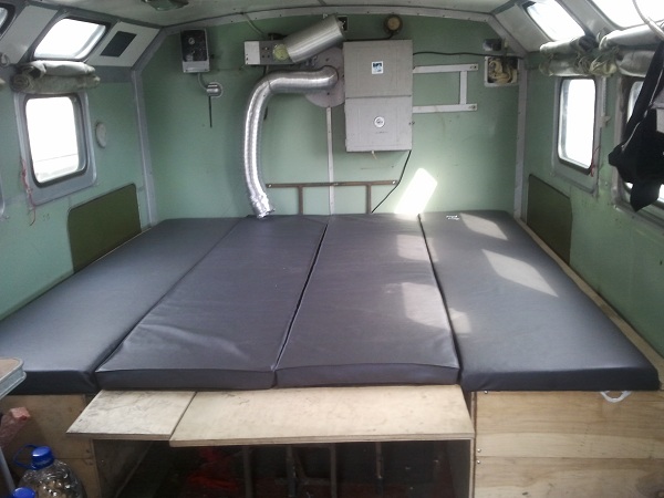

Удалось сегодня доделать спальное месть

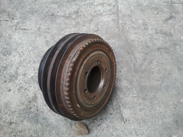

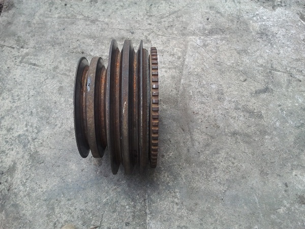

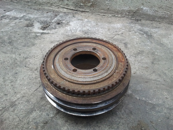

Начитавшись умных людей viewtopic.php?f=51&t=8875&start=140 тоже решил попробовать уйти от трамлера
- Andrey19rus
- Сообщения: 626
Re: ГАЗ 66 Хакасия
Как бы странно это не звучало, но сегодня завел ГАЗик с компьютера. Трамлер можно выбрасывать

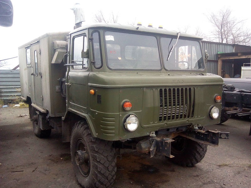

ГАЗ 66 Хакасия
Всем доброго времени суток!
Начинаю новую страницу своей любви в ГАЗ 66!!!
Год назад обстоятельства вынудили проститься со своим автомобилем. Как только все выровнилось, и пришло понимание, что это уже навсегда.... начал поиски.....и нашел
