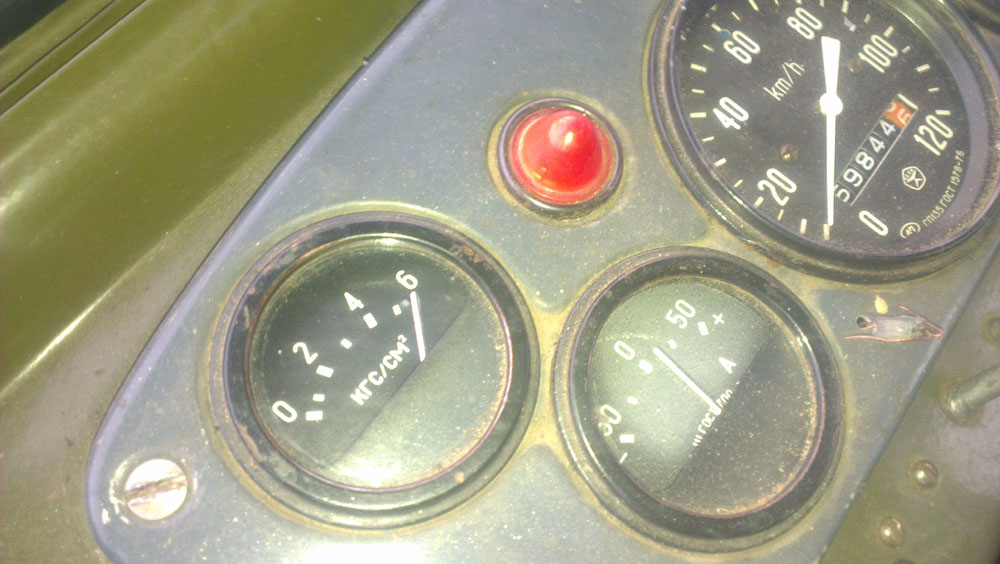

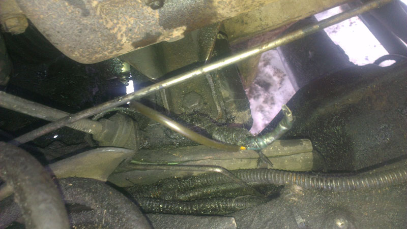

Сделал я давление! Оказывается точно датчик не был подключен! Точнее там вообще кто-то поизвращался - судя по каталогу там должен стоять штуцер-тройник, к которому подключается датчик давления (который идёт на указатель давления) и датчик аварийного давления (который идёт на красную лампу), так вот этого штуцера у меня нет, а в дырку вкручен только датчик давления. Провод с него был сорван. После установки провода, я машину завёл и увидел на шкале вот что:

Ну это при вытянутом подсосе и холодном движке, потом движок прогрелся, оно опустилось до 2 атмосфер.
А вот этот провод наверное от датчика аварийного давления

Теперь нужно купить штуцер, купить отсутствующий датчик аварийного давления, кроме этого купил сегодня манометр для измерения давления масла, когда штуцер буду ставить - померяю заодно вручную для проверки.

Да нет, вы не поняли, давление у меня не скачет, оно на вытянутом подсосе было сначала около 6, обороты были большие, потом подсос по мере прогревания я убрал и давление тоже плавно опускалось в итоге опустилось до 2. Ну это вроде и нормальный показатель 2 атмосферы на холостом ходу. Ну если газануть, то давление соответственно повышается, на указателе всё это теперь видно у меня т.к. датчик подсоединил. А вот до установки и подключния аварийного датчика пока руки не дошли - рабочая неделя началась
