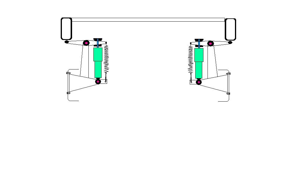

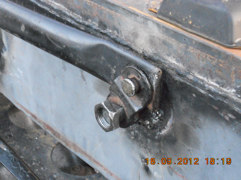

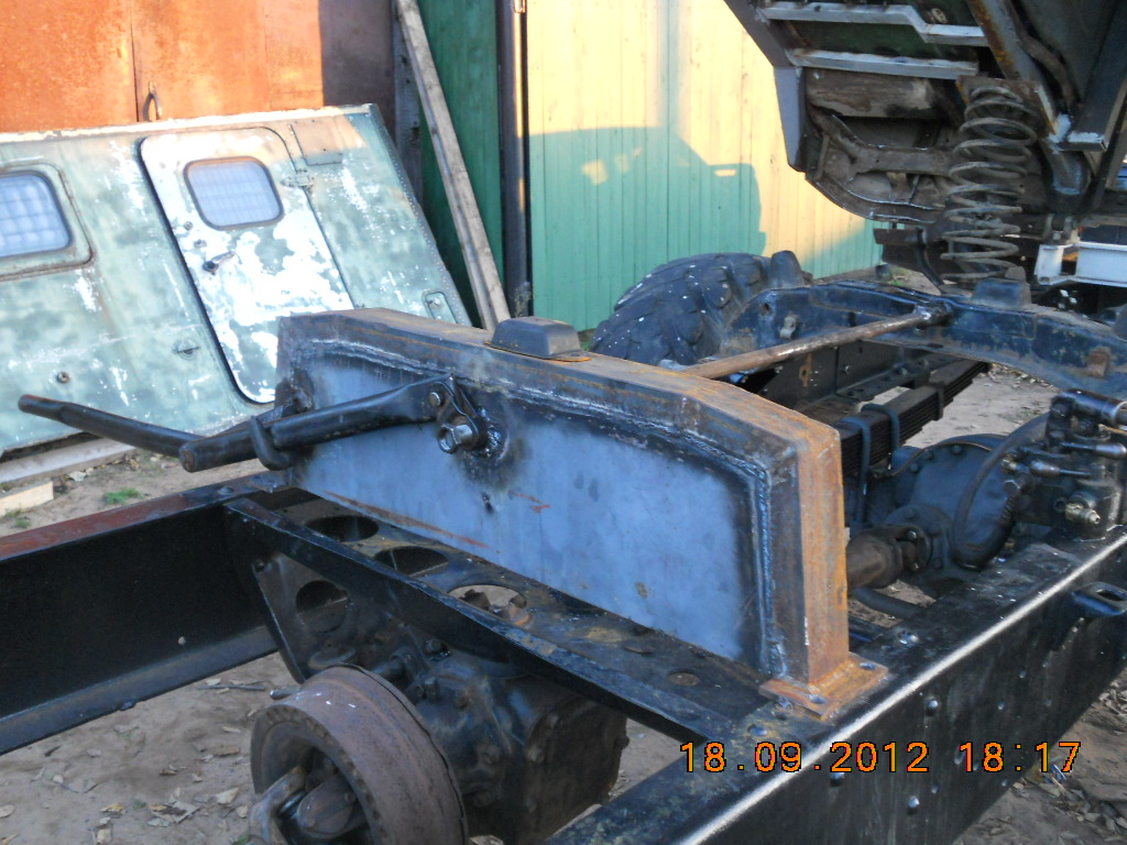

krupin писал(а):Костя09 писал(а):а крепить его как? Стационарно? Или какой то быстросъем думать?
надо думать какой-то быстросъем типа эксцентрикового зажима или что-то подобное
Понятно. Просто если один аморт - он должен быть двухстороннего действия. Копеешный - он обычный. Т.е. В одну сторону будет качать намного меньше чем в другую. Я (благодаря твоему фото) остановлюсь на „качающейся трапеции”, только (возможно) вместо жесткой сварной конструкции буду колхозить рессору с амортизаторами, но именно по твоей схеме.

Re: мой друг Газ-66

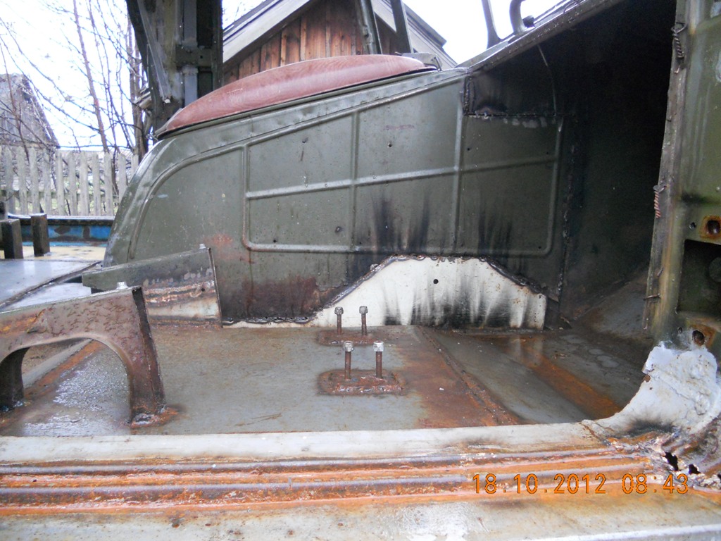

Вот родил вот такое решение установки амортизаторов без жесткой физической связи с кабиной

krupin писал(а):Вот родил вот такое решение установки амортизаторов без жесткой физической связи с кабиной
Так тоже хорошо. А от чего пружины?
8-912-824-сорок семь-09
- krupin
- Сообщения: 223
- Зарегистрирован: 08 янв 2009, 19:04
- Откуда: Удмуртская республика, с.Кильмезь
Re: мой друг Газ-66
Костя09 писал(а):krupin писал(а):Вот родил вот такое решение установки амортизаторов без жесткой физической связи с кабиной
от тормозов

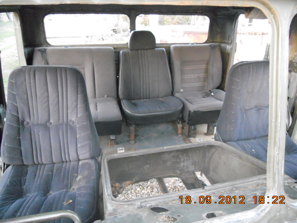

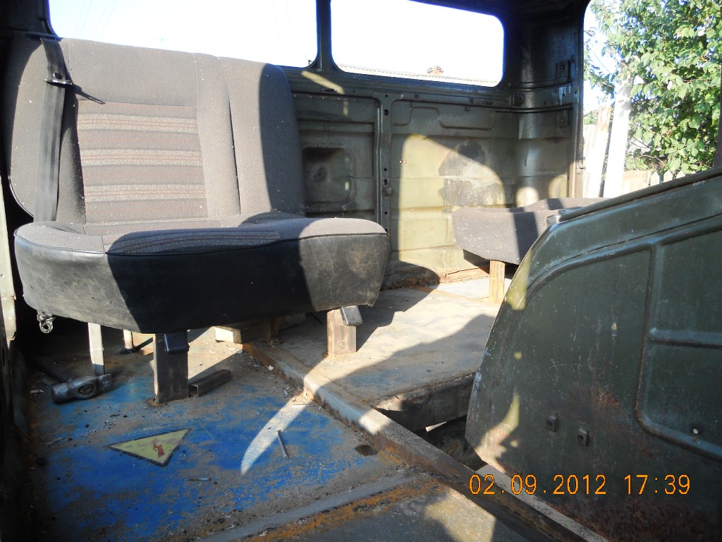

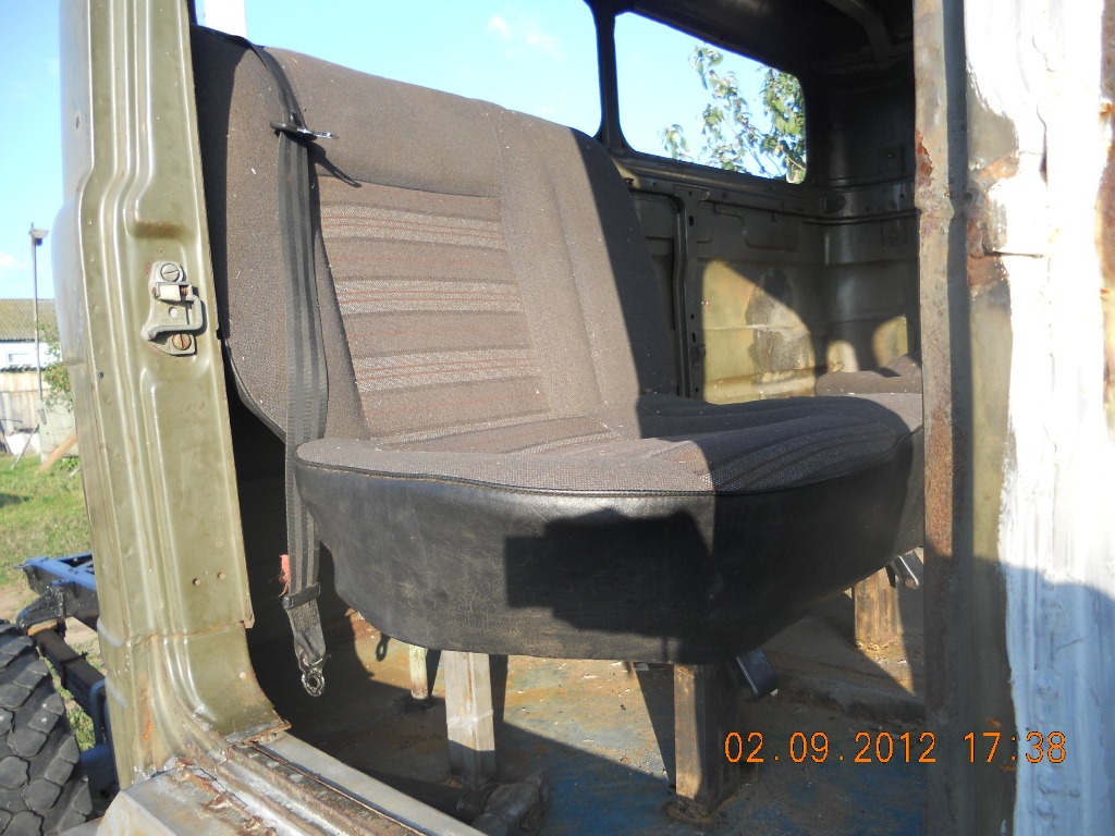

Красавчик тема отличная! Вопрос я задние сидения такими и останутся или это просто временная схема ведь можно сделать рундук и цельное сиденье и спинку а так машина супер получается респект и уважуха

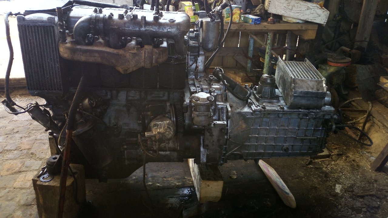

После продолжительной паузы восстановление продолжается собрал движек сегодня пробный запуск https://youtu.be/cu9m1iZwKk4

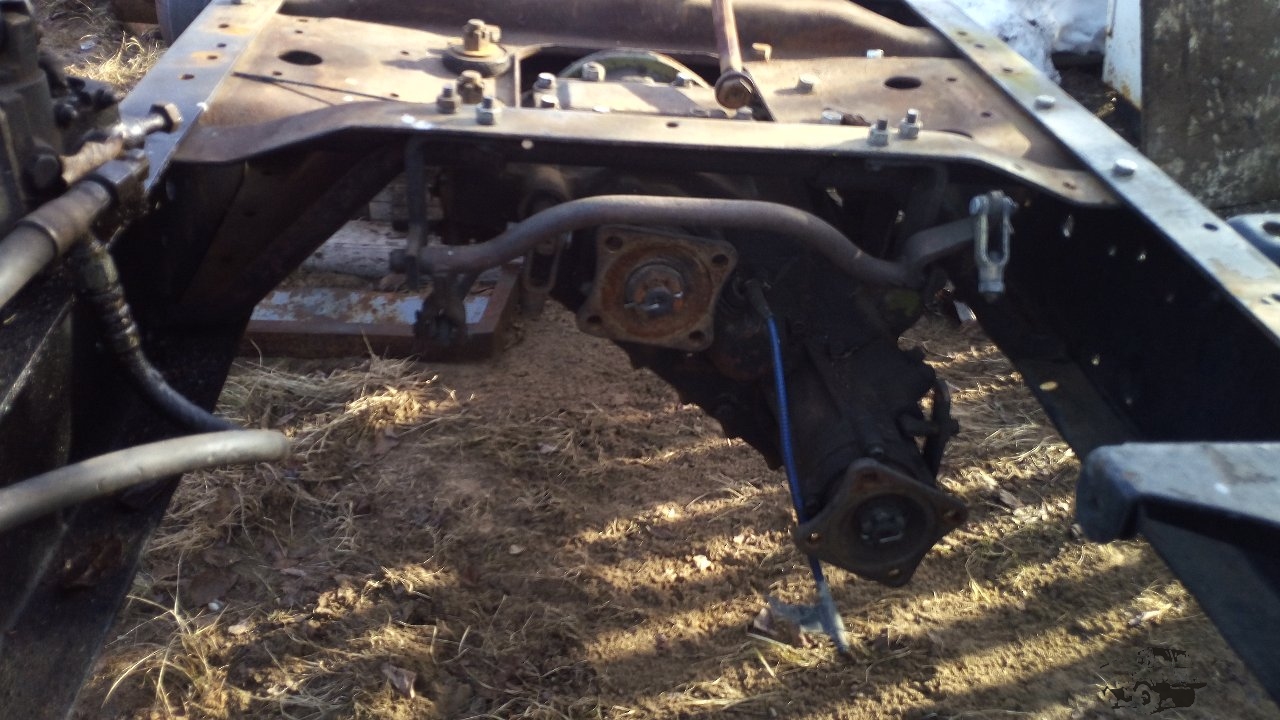

мой друг Газ-66

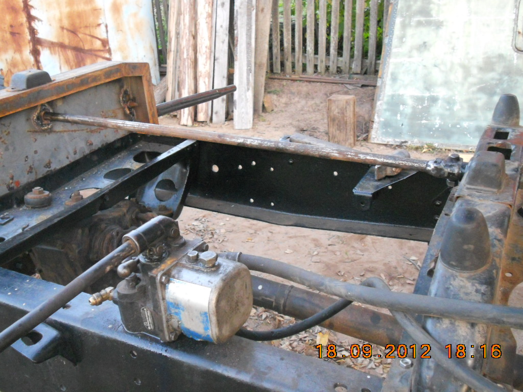

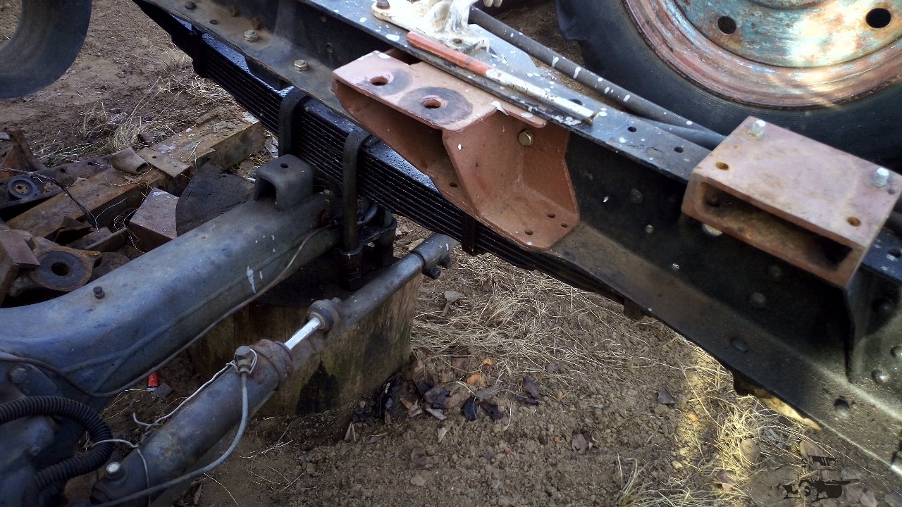

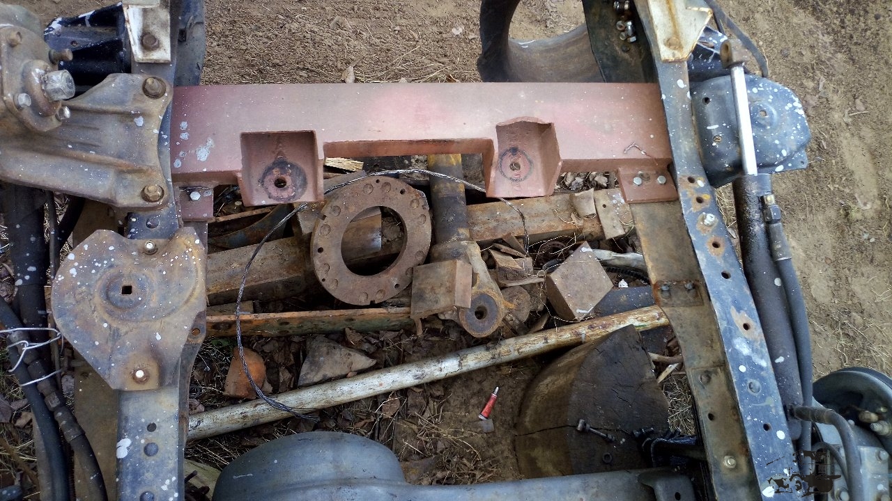

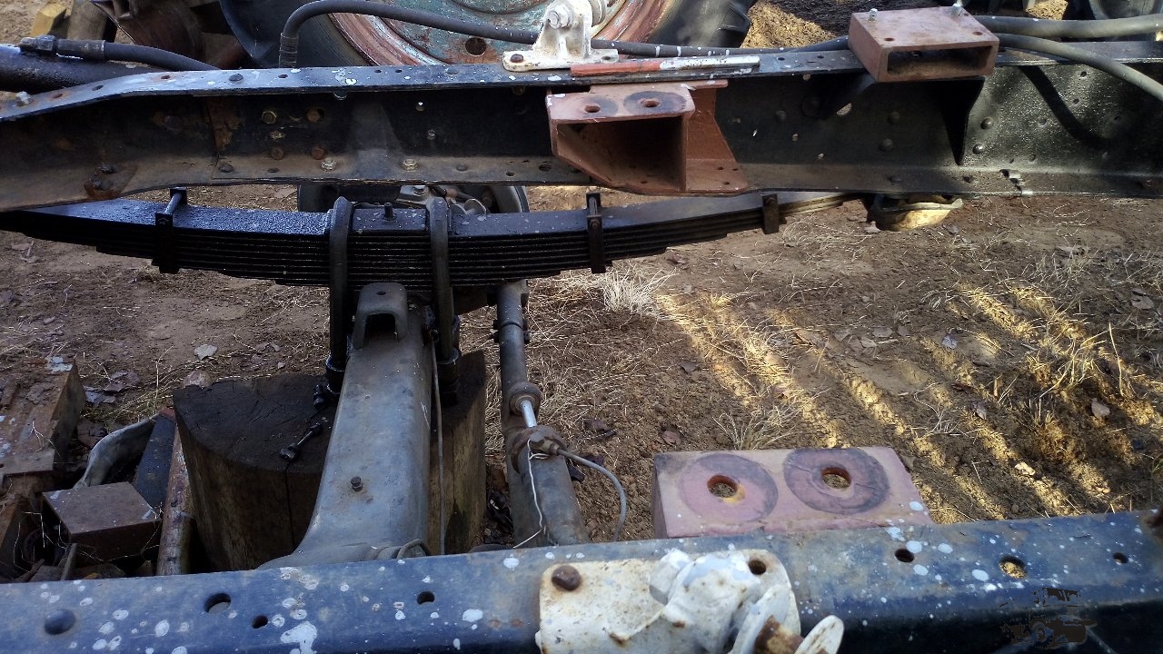

Раздатка ЗИЛ 157, крепление двс

Магирус 290 ,кабина стоит на 3х точках ,впереди 2е проходных резинки ,как в ушах амортизаторов ,а сзади кабины квадратная резиновая подушка и рядом с ней 2а амортизатора

мой друг Газ-66

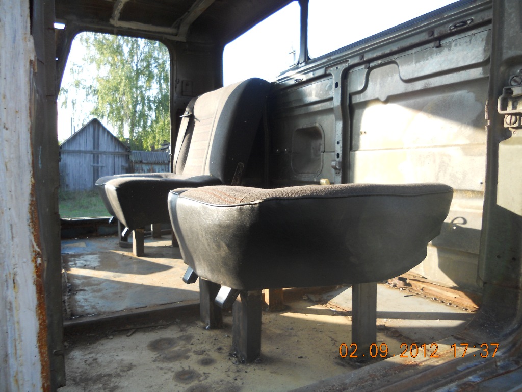

Из любопытства, для каких целей установка РК 157го?

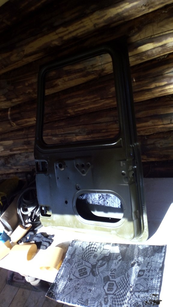

мой друг Газ-66
Собираю двери, виброизоляция
