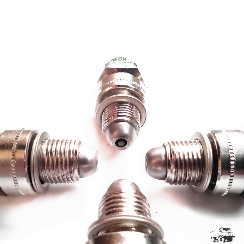

Вот фотки нашёл.

На обещанную экономию и мощность не обращайте внимания! Но залить их действительно сложно.

maxline писал(а):Вот фотки нашёл...
Интересные фотки - сайта указанного на них не существует, производитель Украина...
Случайно не в известных подвалах зроблено? :lol:

e2-e4 писал(а):[post]396325[/post] Интересные фотки - сайта указанного на них не существует, производитель Украина...
Решил копнуть просторы тырнета и с первых же поисковых запросов получил вот это
https://www.drive2.ru/l/3632083/
и вот это
http://renault-atlas.ru/forum/2-137-1
выводы делайте сами и не мешайте машине работать...
