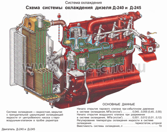

это штатное место установки датчика температуры тракторов МТЗ (на картинке позиция_11)
а сигнализатор аварийной температуры мотора ставили в коробку термостата...

На мой взгляд более правильная установка датчика температуры на выходе из двигателя. Но не факт, надо будет повнимательней поглядеть на особенности циркуляции жидкости - был у меня где-то цветной скан разреза системы охлаждения.57zxc писал(а):comandor писал(а):Понятно. Но обычно датчики температуры устанавливаются в районе коробки термостата на пути сброса в радиатор. Там ведь самая высокая температура.
после модификации все изменилось...

comandor писал(а):На мой взгляд более правильная установка датчика температуры на выходе из двигателя. Но не факт, надо будет повнимательней поглядеть на особенности циркуляции жидкости - был у меня где-то цветной скан разреза системы охлаждения.57zxc писал(а):comandor писал(а):Понятно. Но обычно датчики температуры устанавливаются в районе коробки термостата на пути сброса в радиатор. Там ведь самая высокая температура.

Да, это и имел ввиду. Свой рисунок не искал пока. Этот жаль не раскрывается в больший размер - не понять ничего.

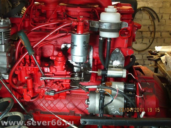

Соленоид имеет маркировку 19 03 и надпись 12v.
Сегодня вечером завели двигатель. Всё нормально. Работает хорошо, мягко. Завтра уже отдавать автомобиль будем.
