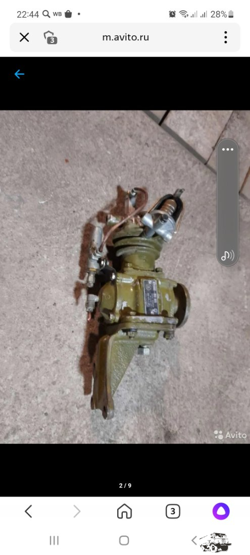

если от жопы компрессора трубка идет вниз и соединяется с тройником который выходит с блока двигателя
то нормально.
для этого нужно сделать фотки трубок с указанием откуда и куда идут
а так по твоим фоткам хрен разберешься

Ну к солдатику трубка присоедена от плиты где масленный фильтр Она ну ни как там наверное не должна быть ?
Сообщения: 1710
Благодарил (а): 7 раз
Поблагодарили: 28 раз
Штатный компрессор
Сообщение тюлень »
Я ж тебе все написал. Открути трубку от задней крышки. Заведи, пойдет воздух - трубка должна быть к солдатику.
Пойдет масло -все правильно. К солдатику соответственно воздух. Если длительно ездили с подачей воздуха к задней крышке,компрессору мог наступить кирдык от отсутствия масла на каленвале и поршневой.
