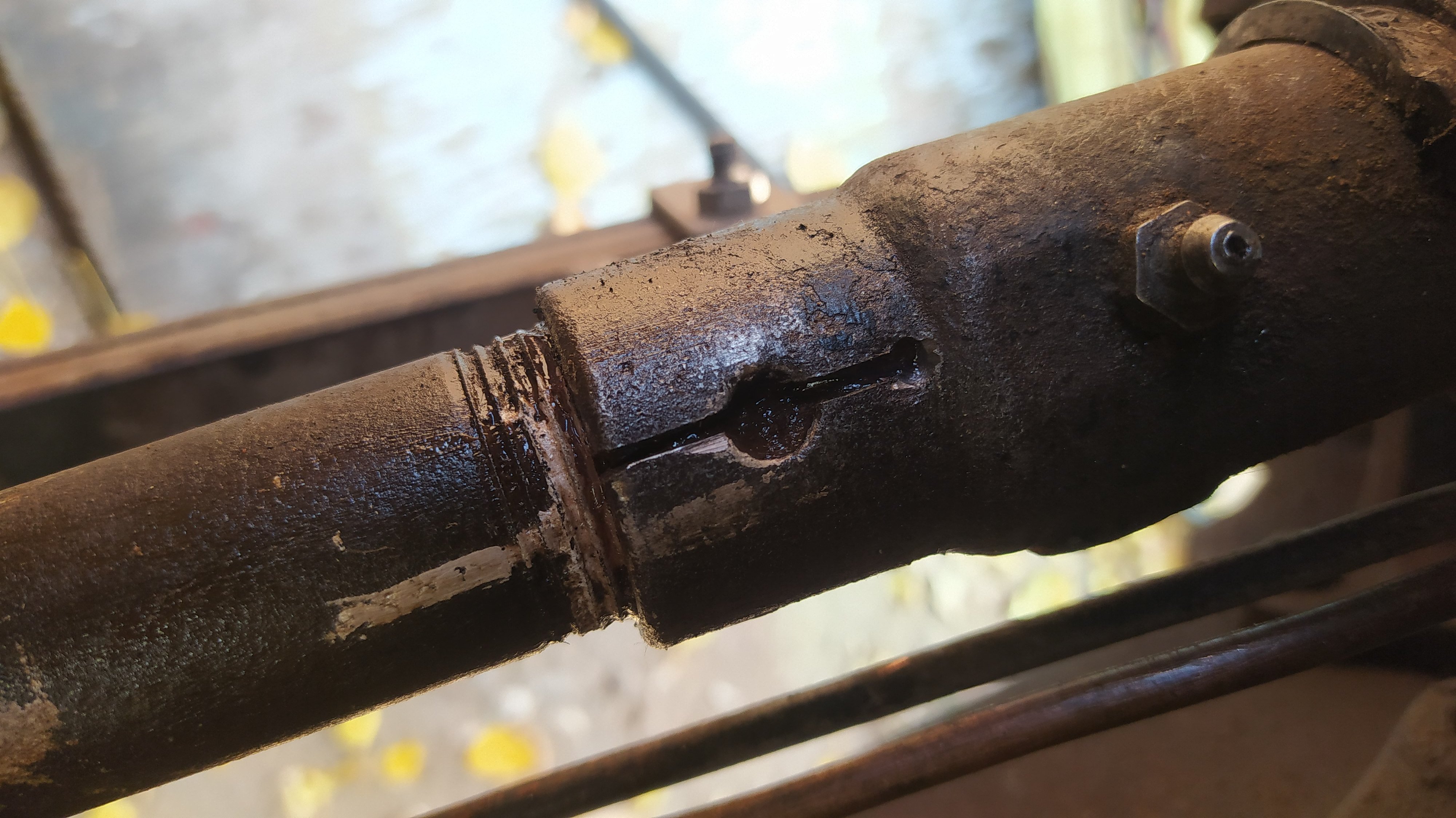

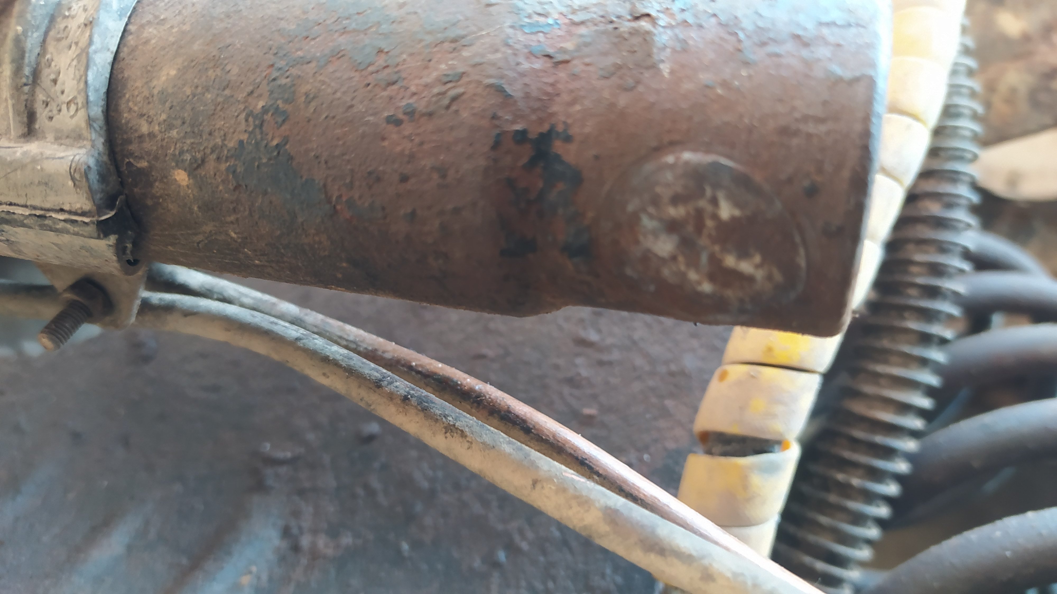

Если варить по кругу, может потом обломится по шву.

проблема с ГУР, нужен совет
Можно разрезать, зажать с тягой в тисках и заварить разрез. Тогда вмешательства в конструкцию не будет видно.

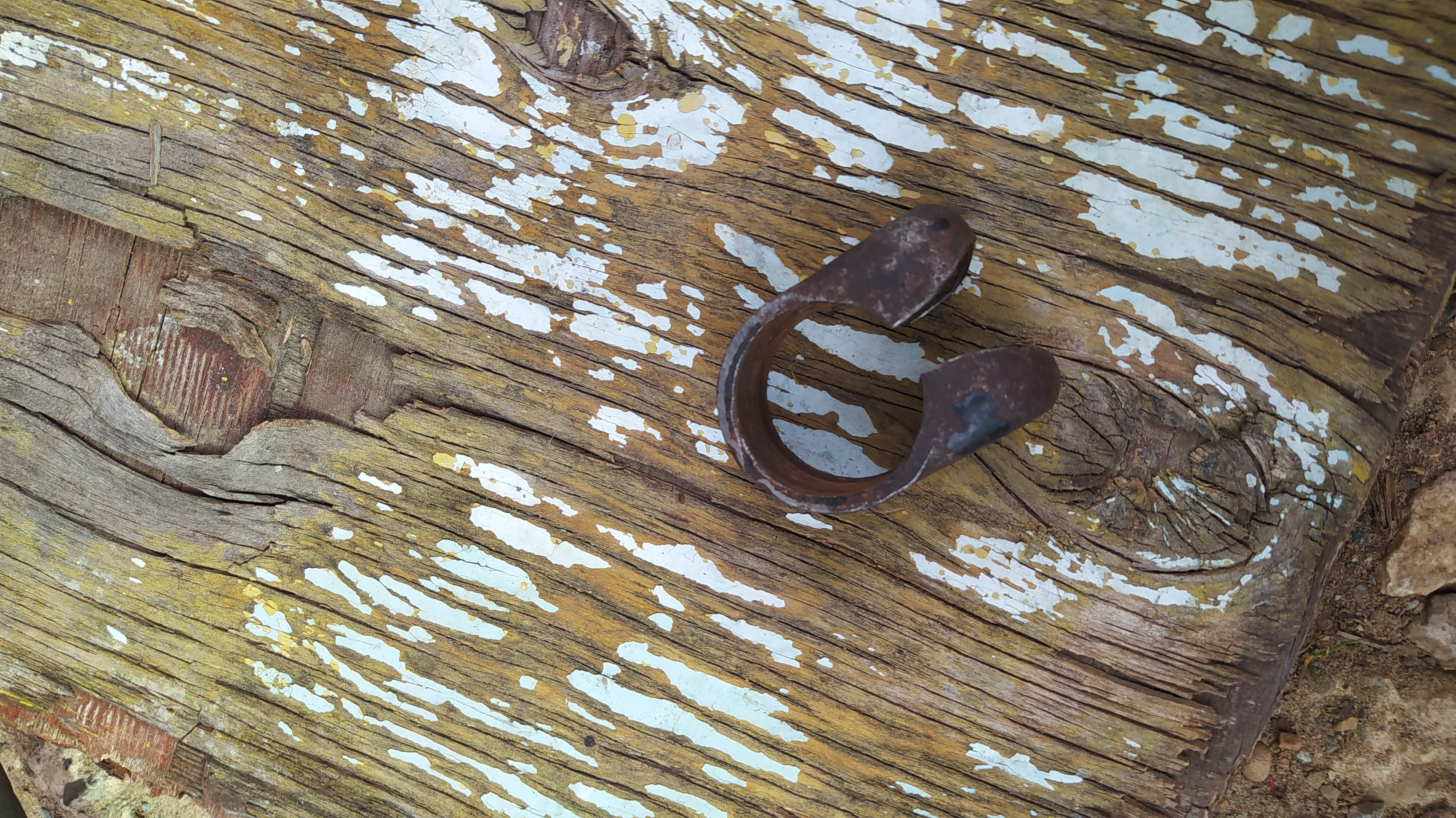

Нужно разрезать и поставить хомут.Вмешательства тоже не будет видно.

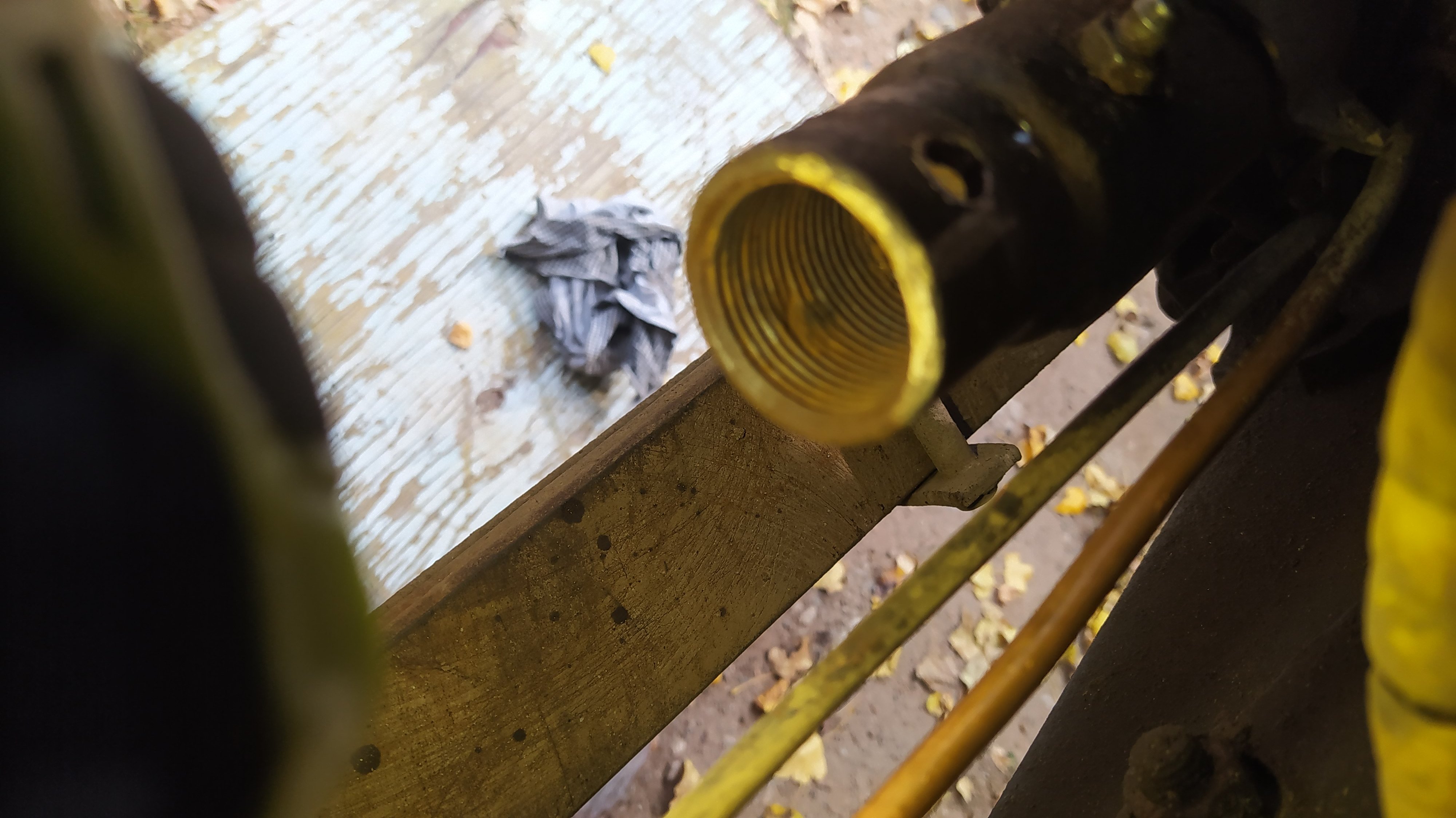

Разобрал тягу.
Оказалось было приварено,но оторвало.

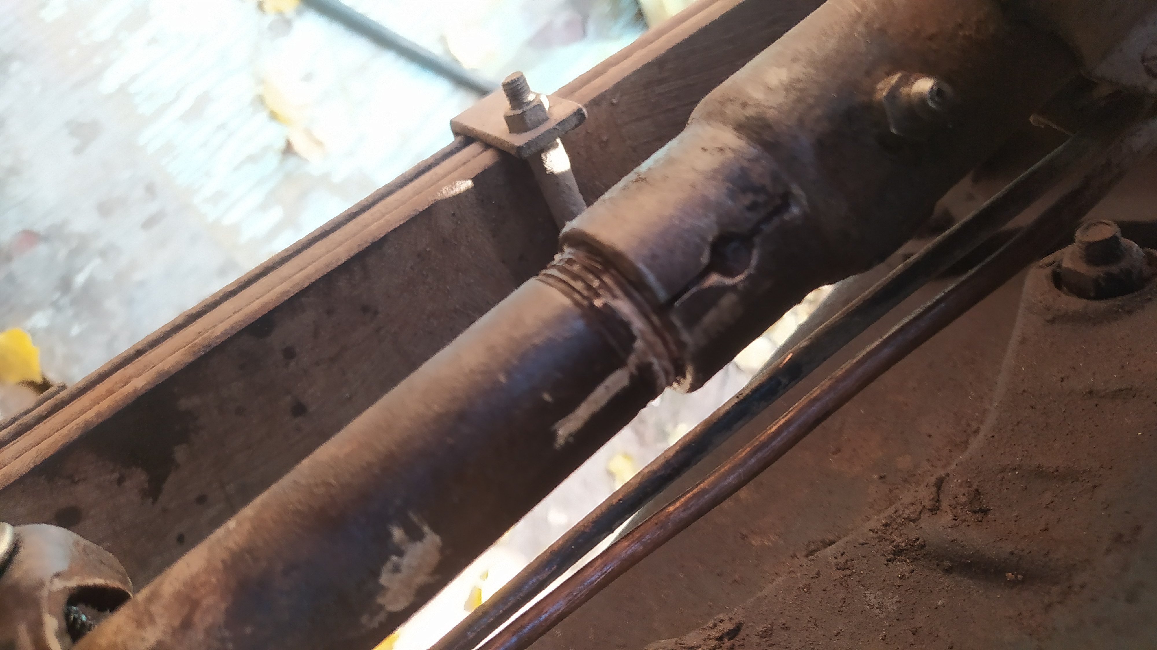

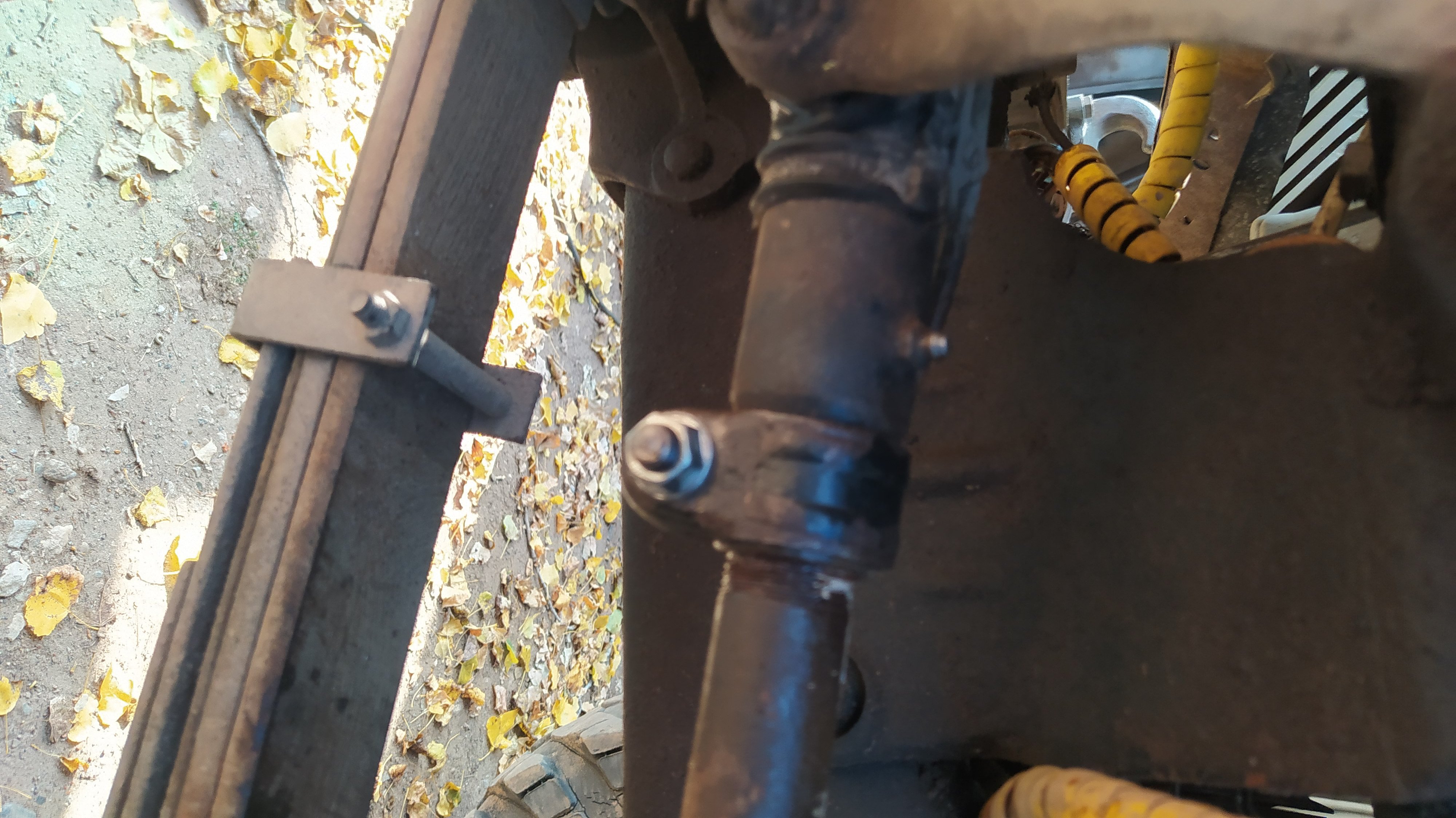

Поставил хомут.

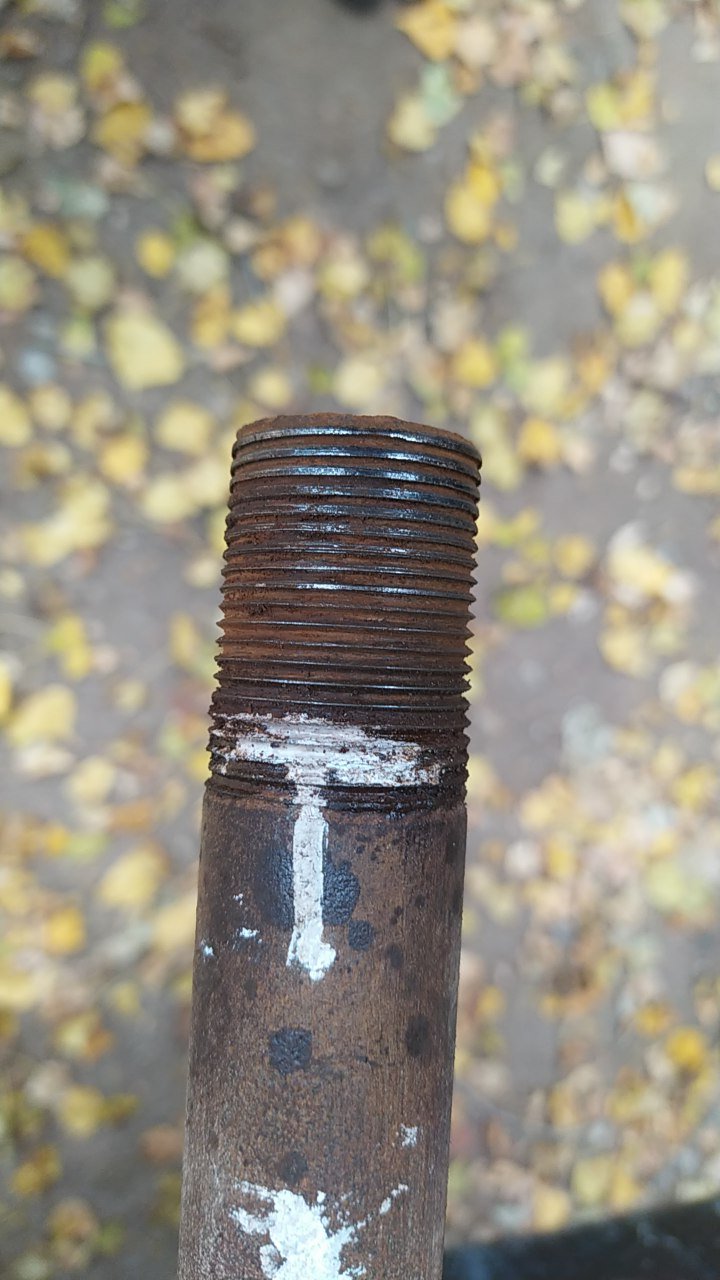

хорошо бы резьбу поправить было ,перед сборкой

ПОМПАТЕХ1 писал(а): 16 сен 2024, 18:20 хорошо бы резьбу поправить было
Судя по фотографии, поправлять резьбу уже бесполезно, тяга под замену просится.
Самолично эту тягу наблюдал, :ok: нормально там все с резьбой.Она не привареная не выпала,а обжатая хомутом тем более никуда не денется.

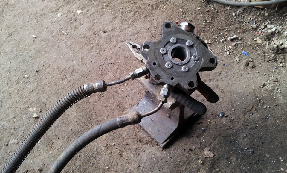

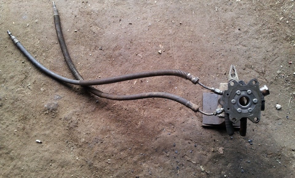

Не , гидроцилиндр на тяге это отличное решение , сам распределитель крайне странный , ты с любой машинки можешь гидроцилиндр вывести для усиления , там 2 камеры засверливаются и на цилиндр подаются только подачу не меньше 1\4 надо делать иначе будут запаздывания , только в машинке идет червяк и рейка без люфта , у меня тачка считай новая и рулевая вся живая , но стоило умереть не сильно критично одному наконечнику и рулежка ушла , прям реально ехал подруливал а за 80 км.ч это прям утомляет.
Про то,что гидроцилиндр можно вывести с любой рулевой машинки ещё Серёга.кам писал,правда тему не развил.Ну а с умершим наконечником рулежка ухудшится на любом типе усилителя.У меня машина тоже не сильно старая,пальцы все заводские стоят,на твердом покрытии вообще подруливать не приходится.Пальцы мажу смазкой на кальциевом мыле,она позволяет с порванными пыльниками ездить.Подруливать начинаю,если разогнаться на заднем приводе 60 км по такому покрытию
kolinz писал(а): 19 сен 2024, 22:45 Про то,что гидроцилиндр можно вывести с любой рулевой машинки ещё Серёга.кам писал,правда тему не развил.
а чё её развивать, :yes: ,там всё просто,нету сложностей,но кто поставил,засверлился,доволен,мне много в личку звонили писали,всем всё рассказал,...на счет 1/4 штуцеров,так себе размышление,не верное,...чтобы затупов не было-"разгонять"надо насос . (увеличивать производительность) затуп уходит,у нас тут у многих ,даже джипов установлены г.ц.,на грузовиках кто желает-делает,не жалеет потом :wink: .
serega.kam писал(а): 26 сен 2024, 01:32 на счет 1/4 штуцеров,так себе размышление,не верное
1\4 это 8 мм . куда меньше , накручивать насос если штатный его накрутить можно только по давлению , а не по производительности
1/4 это 9.5 мм по наруже,по нутри не мерял,но что то около 5 мм.На Гур мало.
Уже 10 лет как с такой врезкой езжу.
RAT писал(а): 26 сен 2024, 02:43 его накрутить можно только по давлению , а не по производительности
:good: в японских и не только насосах крутить нех...й,можно только расверлить проходные отверстия,подложить (методом тыка)шайбы под пружину(подняв давку),и вместо (утрировано)литра в минуту-побежит литр триста грамм,вот и производительность,это уже мы тут всё прошли лет 15 назад,но всё надо мерить и подбирать методом-тыка,ну и понятно что нужно по максималке ставить штуцера и шланги с максимальными отверстиями,"затуп" уходит. :good:
зы.ну и у кого гур на ремнях,можно играть размером шкивов,на сафаре поставили г.ц.засверлив г.у.,пошол "затуп",.."поиграли" с насосом,шкивом,"затуп" ушол,но ремни меняют теперь чаще :lol: ,и возят их в запасе,на крузере 80 вообще насос в блоке на шестеренке,выкинули нах...й,замутили нш-16 на туже шестерню,через проставку...вообщем можно делать фсё,было бы желание :wink:
