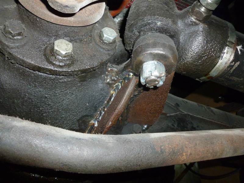

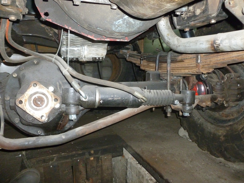

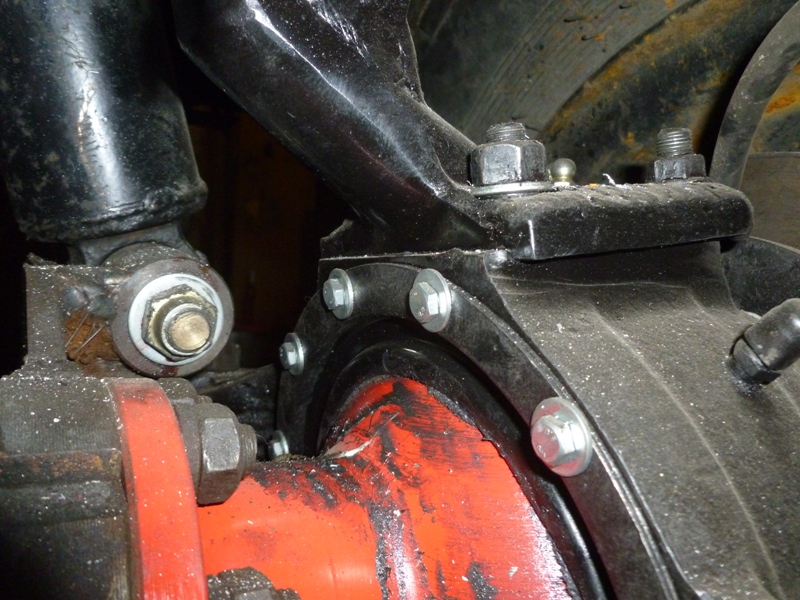

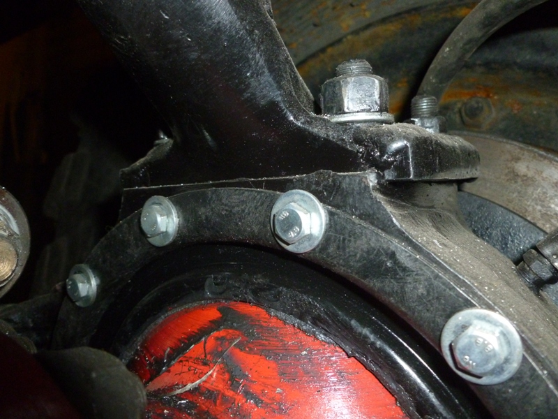

А можно фото поподробней крепления на редукторе?
СанСаныч78
Сообщения: 85
Зарегистрирован: 15 май 2013, 14:39
Откуда: Петропавловск на Камчатке
Re: проект Бычара
Сообщение СанСаныч78 »
Сам цилиндр и шток укоротил до длинны хода тяги .

Cпасибо,все видно и понятно :D

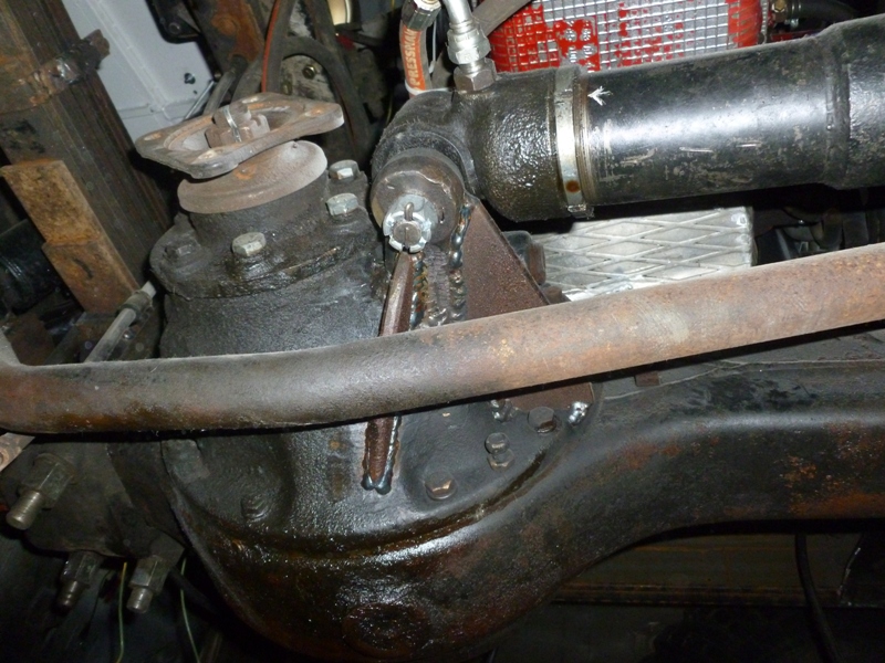

Привет!Расскажи подробней про гур от 131го.Какие преимущества по сравнению с шишиговским?как и где просверливал дополнительные отверстия?И точно ли не будет нагрузки на сошку?с этим не сталкивался,поэтому если можно подробней 8) а то появилась мысля поставить его на 66,повернув его наверх.есть еще гур от Урала,там 4 выхода под шланги,может его лучше?
Re: проект Бычара
Почему цилиндр не прикрутили к картеру редуктора?

Сверления делал в местах вальцовки шариков(это примерно напротив основных подводов ) . А сошку , еще дополнительно усилил , правда не знаю насколько эффективно , т к ходовых еще небыло . Прикрученую сошку с трех сторон отторцевал вместе с поворотным . обжал в тисках пластинки с 8ки и обварил.

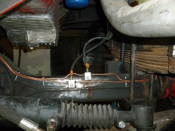

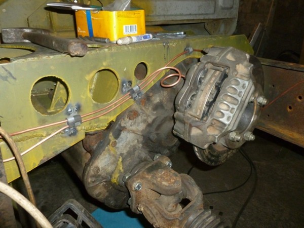

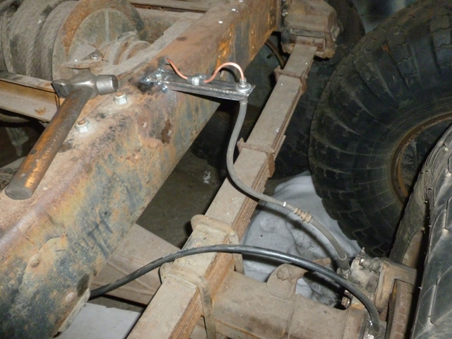

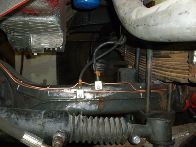

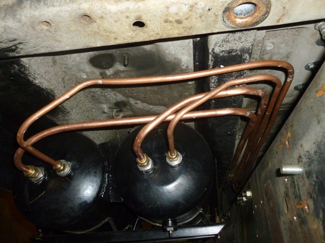

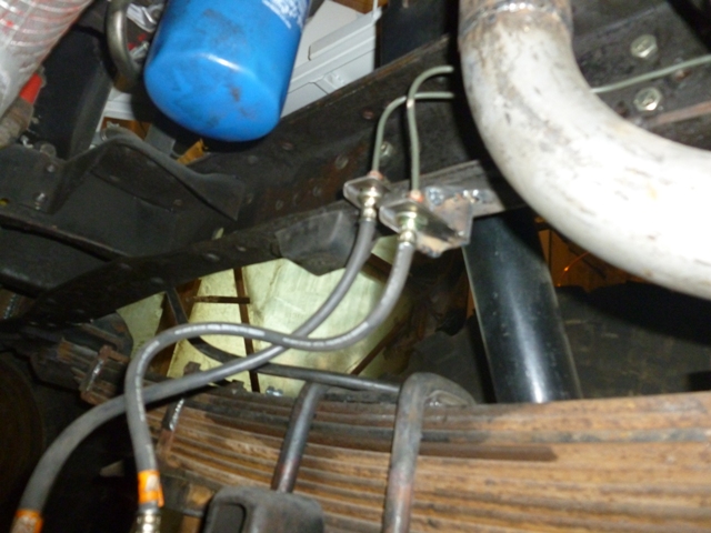

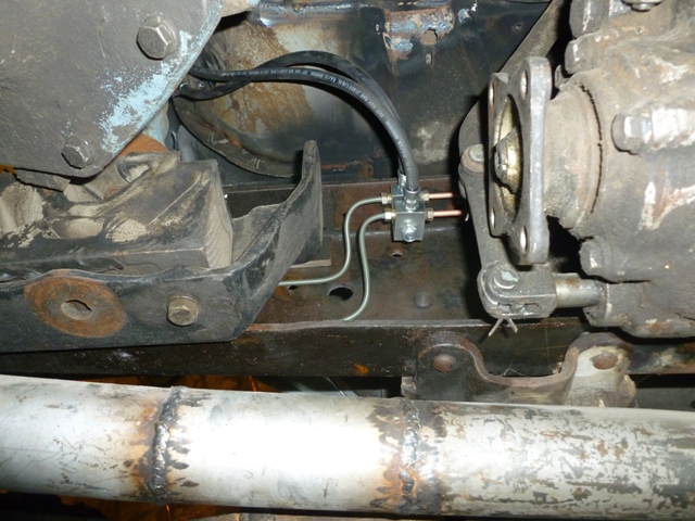

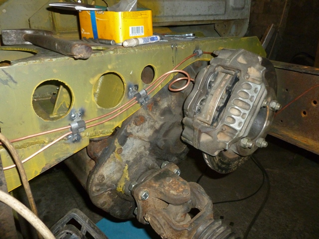

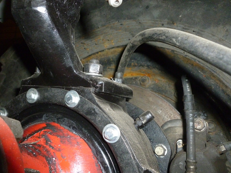

Апну темку, сделал разводку воздуха , протянул новые тормозные магистрали и сделал новую балку под раздатку . Выезд не за горами ))

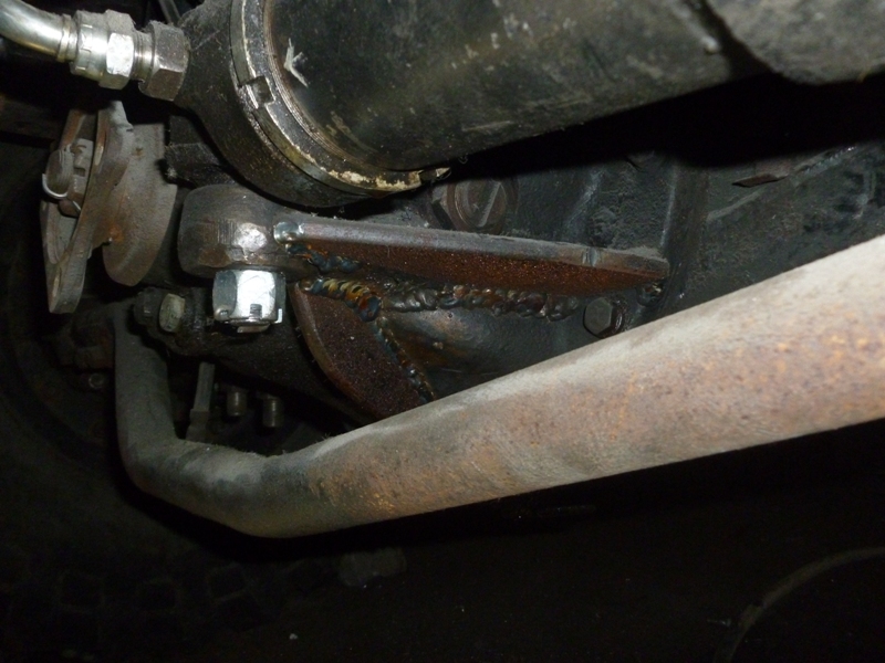

интересный ручник у тебя.А с другой стороны как сделано? жидкость кто давит?

Sakhalinec писал(а):интересный ручник у тебя.А с другой стороны как сделано? жидкость кто давит?
На третьей странице фотки есть ручника

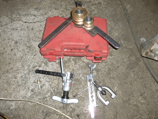

Пришлось изготовить трубогиб и научиться гнуть(как оказалось непросто) .
СанСаныч78
Сообщения: 85
Re: проект Бычара
Казалось бы мелочи , но времени отнимают немало))
