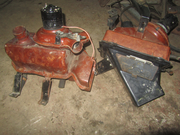

А печку привез не ту! Только шланги поменяли - теперь опять возиться.

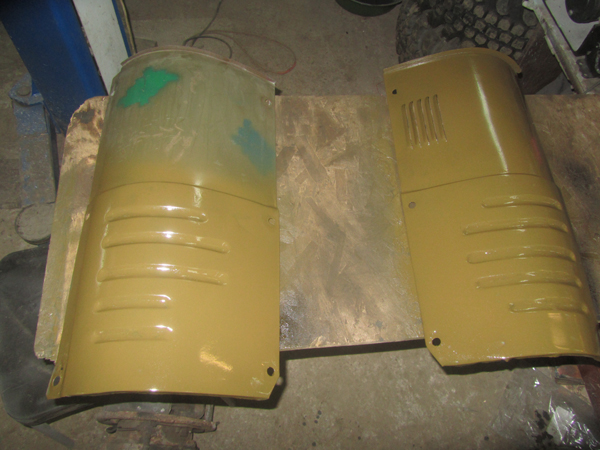

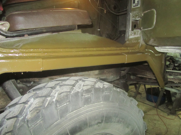

Для такого местного супер-лайтс ремонта - грунт с преобразователем "Хай Гир", но это не принципиально... Для долговременной защиты или при качественной реставрации не рекомендую использовать материалы 1К.

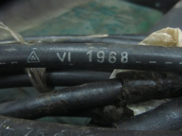

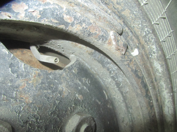

Всвязи с перспективой замены колес на БРДМ-овские, не стали полностью восстанавливать систему подкачки. Поменяли только загнутую трубку от самого компрессора. Шланги менять на 1968 г. считаю бессмысленным

Ну и зря шланги не меняете.Новодел еще хуже.Поменял на подкачке осенью,весной рассыпались и потрескались.Которые были на машине -живые.СССРовская резина лучше.
