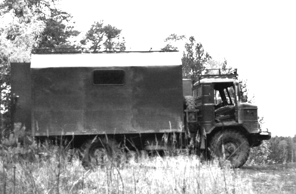

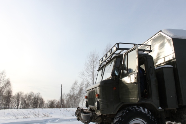

Вот немного фоток...
Глаза боятся - руки делают!

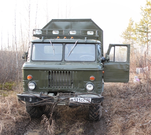

продолжение фотоотчета

Шишигу не доделал. Не успел физически. Внутри пенопласт и ДВП. Это временно, зимой буду обшивать вагонкой.
Окно пока-что одно, не успел еще сделать. Позже еще вставлю.

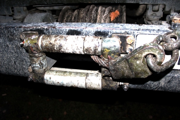

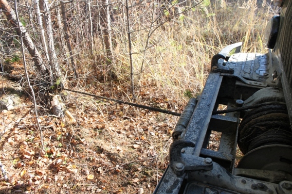

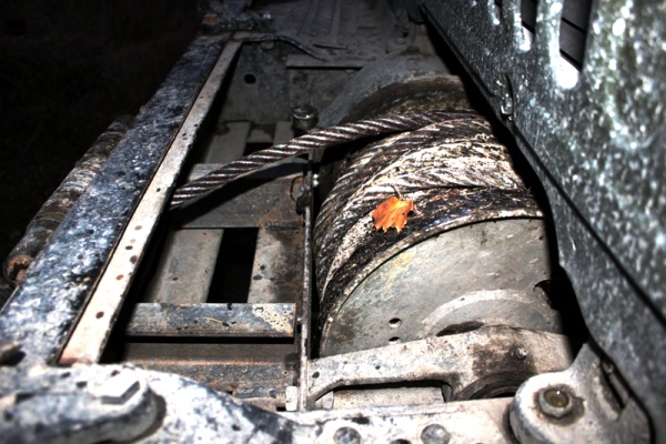

Лебедку доделал и это меня спасло! Кто то говорил что все я сделал не правельно- слабо, мол оторвет нахрен и т.д., так вот - ничего не оторвало и не оторвет. Прикрутил покрепче, Сделал внутри бампера вверху и внизу уголки 75мм которые на болты посадил плотно к раме. В эти уголки дополнительно сделал упор самой лебедки (видно на фото). Так же эти уголки спасают бампер от диких нагрузок при вытягивании на бок, т.к. ролики на бампере прикручены через бампер к этим уголкам. Никуда она теперь не денется! Да?
Лебедка реально порадовала)) я бы очень далеко шел за трактором без нее, а тут раз- и готово.

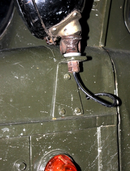

Так же сделал крепление под фаруискатель, покрасил его и установил.
Наездил на нем за осень чуть больше 1000 км и все по лесам.
По трассе жрет 25 на 100км а по говнам от 0,5- до 1 литра на один км.
Печка не дует теплом(( придеться поменять, а то замерзну.
Обнаружил что газон весь течет как дуршлак. ДВС весь в масле, задний мост со всех щелей, Кпп тоже плачет. Когда покупал - весь сухой стоял (правда и масла нигде не было)
Очень порадовала люстра на багажнике кабины, все видно как днем. Если учесть что фары всегда в говне- люстра вообще тема. (Вот только гаи кровь сворачивает изза нее)

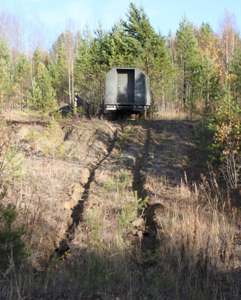

Посмотрел я ролик - металл "поведен" нет?
рама сиграла?
При хорошем внедорожье, с углами, кувырнетесь вы... ИМХО
рама сиграла?
- AlexiS
- Сообщения: 1008
Re: Мой 66ой
WAD писал(а):Посмотрел я ролик - металл "поведен" нет?
рама сиграла?![]()
Метал повело т.к. вначале постройки все варил в том числе и листовое железо обычной сваркой с электродами от 2мм до 4мм. Железо сильно тянет. Пришлось покупать полуавтомат, но было уже поздно)). Лично мне пофиг...
Да, забыл. Когда обошью вагонкой - железо подожмет и будет чуть, ровнее.
Где это рама сиграла? Вы о чём???
Что есть -"хорошее бездороже"? Я по таким говнам лазил, что многие там и пешком не идут. Ходили в два шишиги, один другому помогал. Видел и овраги и косогоры и спуски и подъемы. Был момент что в колее после УРАЛа лесовоза машина сильно на одну сторону завалилась, но на то есть лопата - откинул 10 лопат земли с другой стороны и поехал с миром! Голова то зачем? С дури можно и буй сломать! Верно?

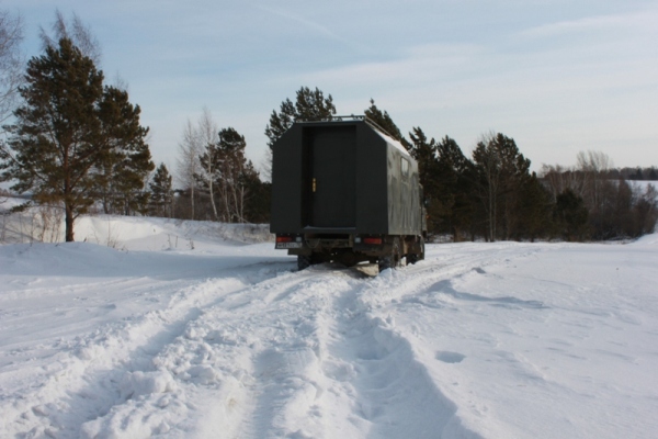

- AlexiS
- Сообщения: 1008
Re: Мой 66ой

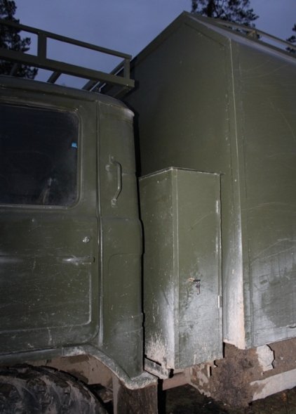

Еще фото. Свежак совсем))

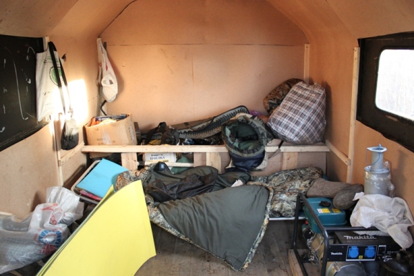

ВеАн59 писал(а):Внутри, Алексей, что-то сделал??? Есть фото??? А то машинка все снаружи, а внутри еще не видели!!!
Внутри взорвалась граната
Не успел еще ничего сделать. Осенью нужно было срочно ехать в лес - вывозить орех и мужиков которые готовили. Поэтому пришлось временно зафигачить ДВПхой
Окно успел поставить только одно. Как потеплеет, сразу вкачу еще три окна и начну общивать внутрянку.
Вот, фотка моего бардака.
Строго не судите, я реально не успел

AlexiS писал(а):ВеАн59 писал(а):Внутри, Алексей, что-то сделал??? Есть фото??? А то машинка все снаружи, а внутри еще не видели!!!
Внутри взорвалась граната![]()
Не успел еще ничего сделать. Осенью нужно было срочно ехать в лес - вывозить орех и мужиков которые готовили. Поэтому пришлось временно зафигачить ДВПхой![]()
Бардак в кунге = бан на неделю

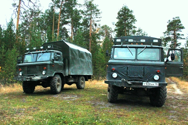

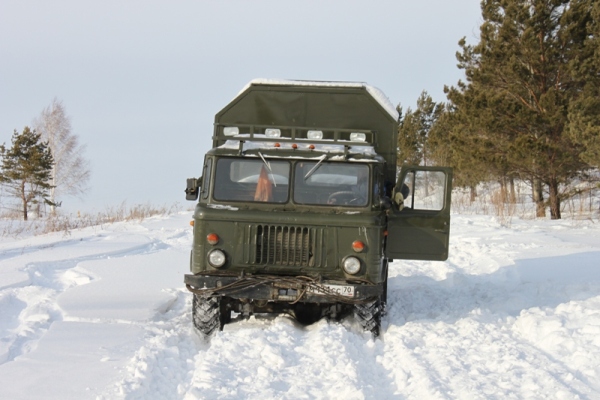

Зачем у тебя проставка между кронштейном и фароискателем ?
Будь готов !
Всегда готов !
Всегда готов !
- AlexiS
- Сообщения: 1008
Re: Мой 66ой
Morcak
фараискатель раньше стояла на тракторе)) там и крепление было другое. Это крепление самодельне, сделанно из швеллера.
Нужно нормальную фару ставить

- AlexiS
- Сообщения: 1008
Re: Мой 66ой

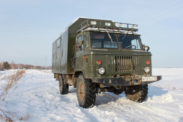

вот еще фотки с крайней покатухи

Хех, каие они все маленькие по сравнению с ШИШИГом
