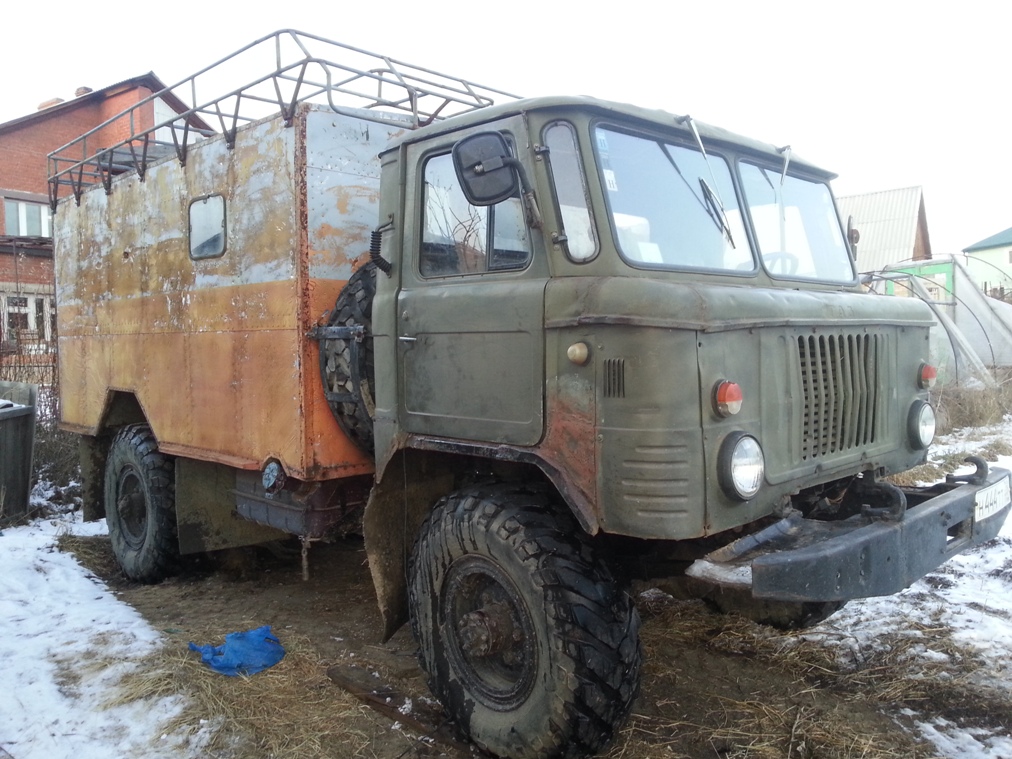

Больше года не писал.
Что сделано:
Отрегулированы шкворня
поменяны пальцы в рулевом механизме, все, в т.ч. в продольной рейке с регулятором ГУРА
заменён бензонасос
установлен редукторный стартер

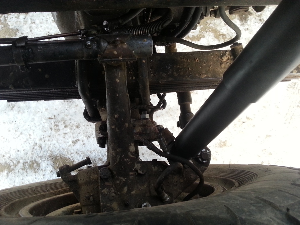

Изготовлены и будут установлены кронштейны под передний левый аморт, которого не было!
аморты закуплены.
Попозже фото.
В планах установка универсального автономного авторского предпускового подогревателя. У нас популярно на камазы-лесовозы ставить. Предусмотрена возможность обогрева от электричества - ТЭНом, и параллельно от паяльной лампы!

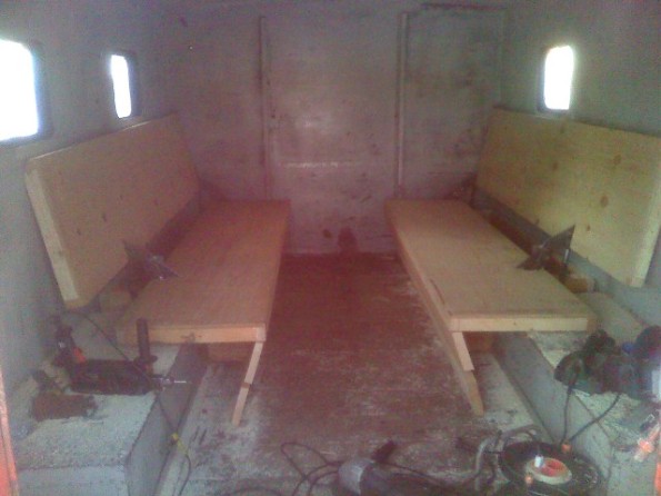

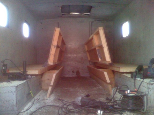

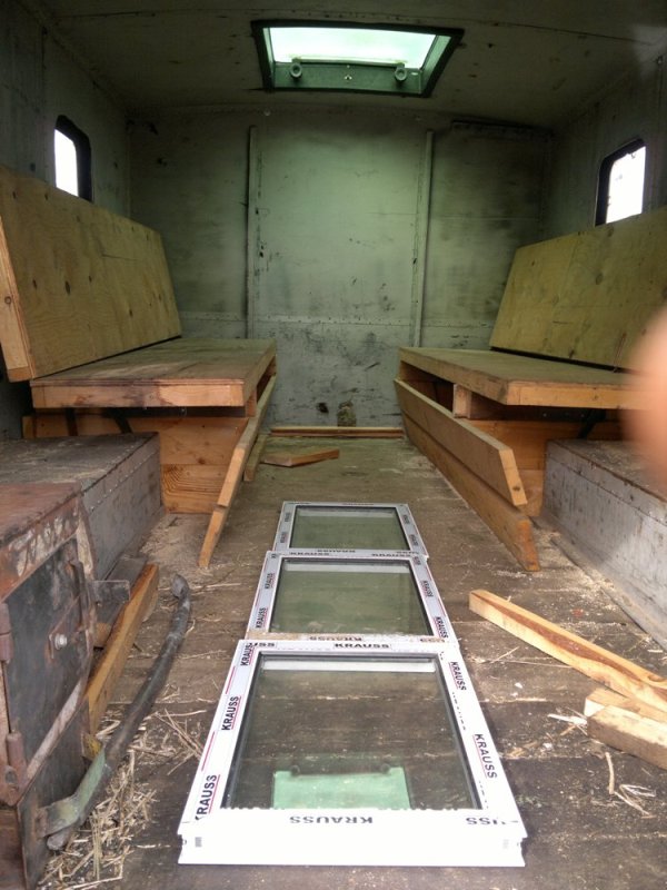

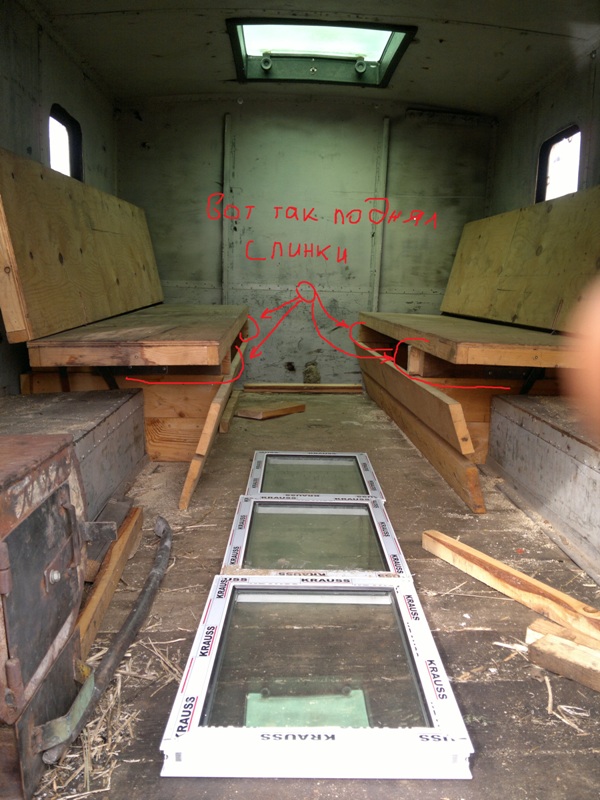

Ещё сделали стеклопакеты в кунг. И решили проблему с торчащей фурнитурой из дивана. Поднял спинки

Было так:
Стало так:

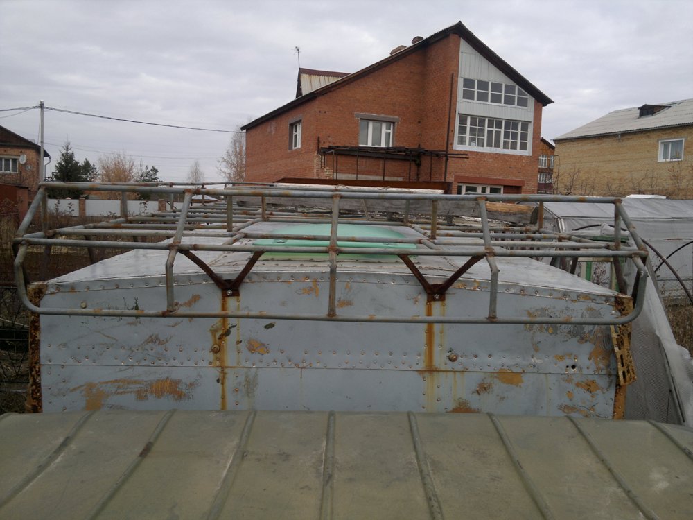

По багажнику, я гараж под 66ю делаю, так без багажника ворота надо высокие, а с ним ещё на 30см выше.. Ради него буду ворота сразу высокие делать, но багажник сделаю по минимуму вверх, но с возможностью нарастить (шарнирные) стенки. А тут просто смотрю у вас еще выше багажник. Сложно в любой бокс будет въехать.
Далее, кунг держится на 8 или 10 болтах с пружинами. Когда по пересеченке едешь (20км/ч и бугорок 20см под одним колесом, а давление в шинах 3атм...), они так то сильно "играют", а если на кунге будет килограмм 500, страшно не только за эти болты, которые могут с корнем быть вырваны, но и за саму за крышу.. Да и кунг груз расшатает только так.
В общем моё мнение, на багажнике можно возить только "легкий не габарит".

C шарнирными стенками думаю здорово, хорошая идея.
Мой стоит на улице, возможно будет под навесом. Потом отгоню на работу, там высокие ворота.
По поводу груза на багажнике, полностью согласен, просто бывают ситуации, когда что то нужно перевести.

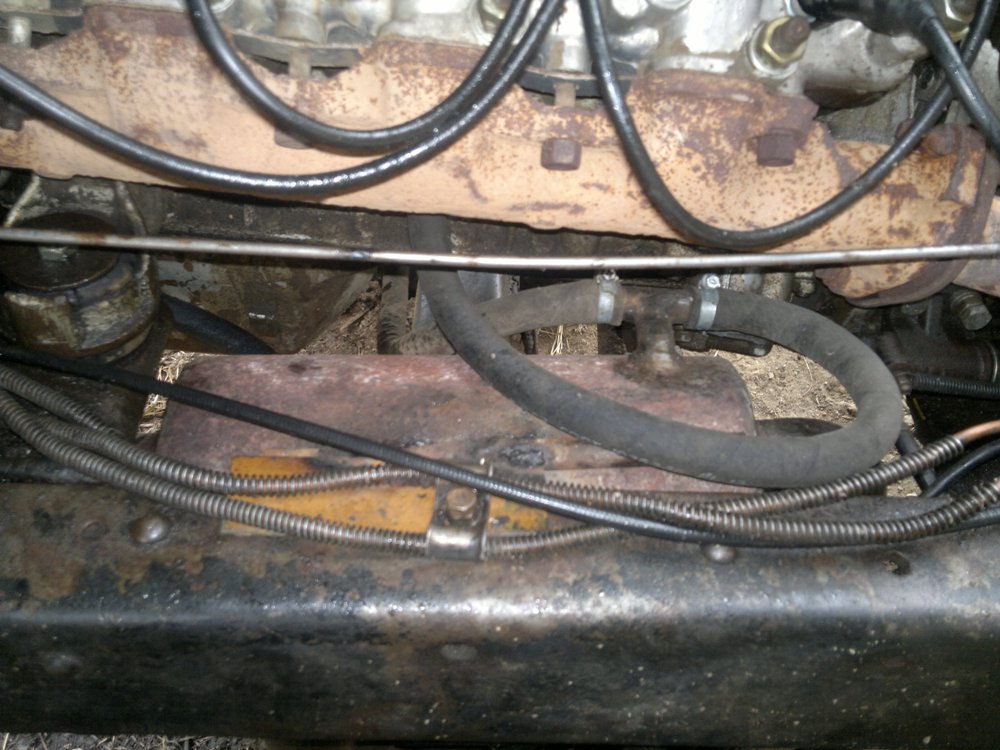

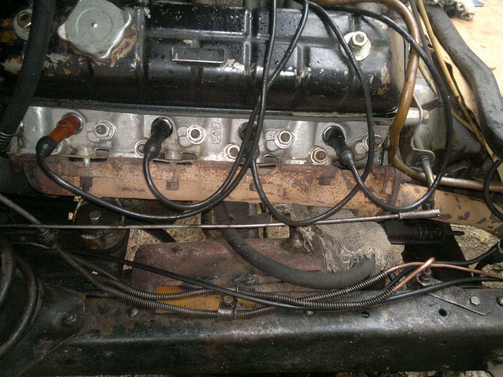

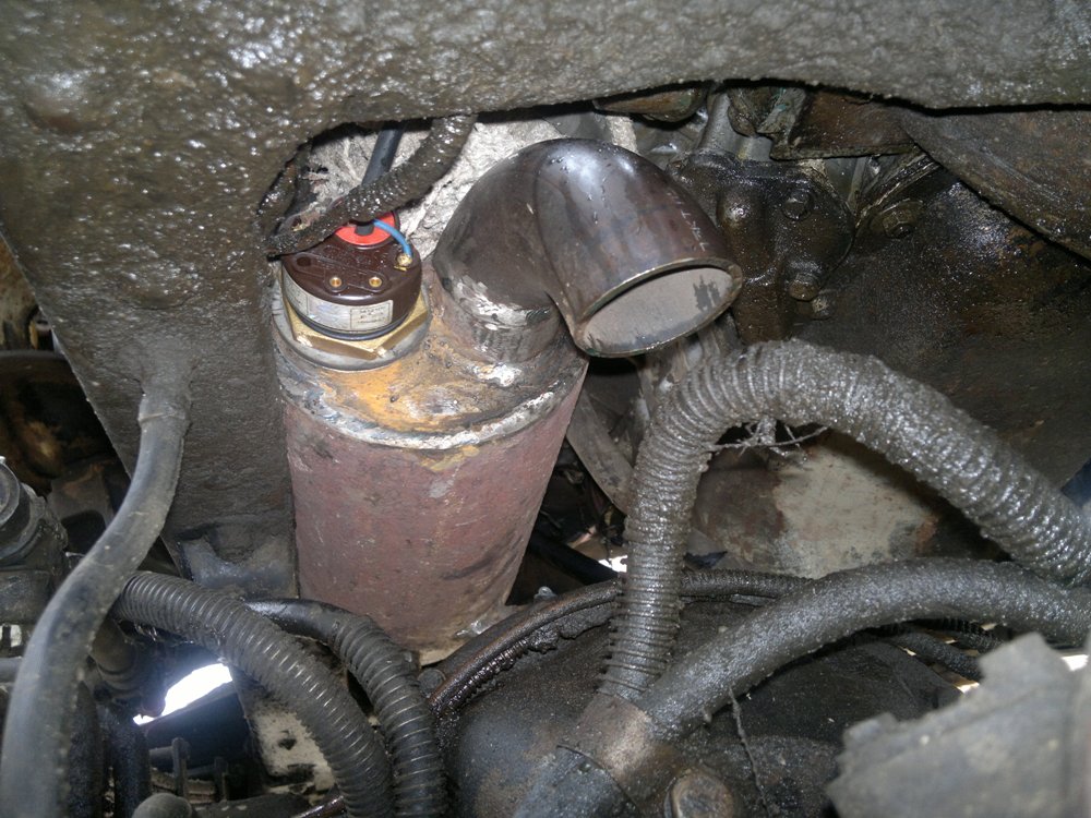

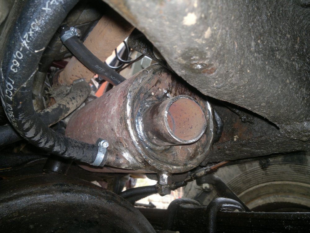

Установил автономный подогреватель. От электричества и от паяльной лампы.

Что за люк в крыше. ?

На третьей странице подробно про врезку. С автобуса он пластиковый двухслойный, открывается во все стороны, снимается легко. Вот ещё сегодня фотал, не всё видно, но снято со стороны кабины.

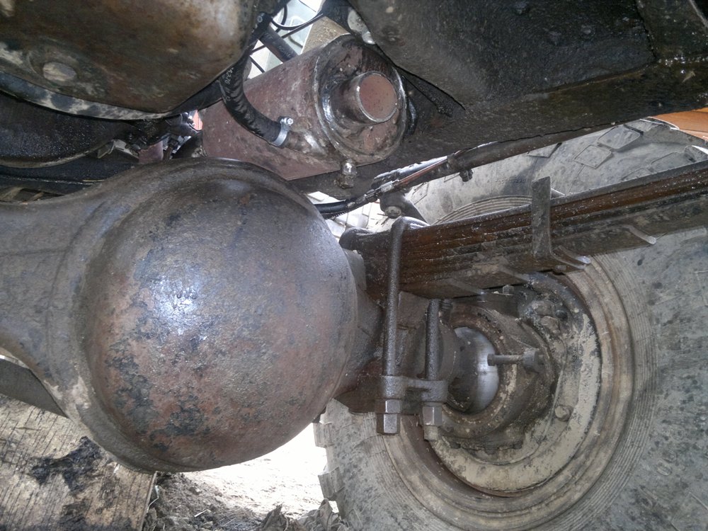

yurik 66
Сообщения: 407
Re: Газ 66 - моя Шишига.
Сообщение yurik 66 »
У Вас мост в подогреватель не упрётся уж больно близко по моему :!: :?:

золтан, круто под паяльную лампу сделал! Вот это уважаю, паяльная лампа никогда не подведёт! :wink:
Кстати, выхлоп с паяльной лампы принято направлять на поддон, масло тоже греть. но раз уж сделано так, тоже ниче.

По поводу моста подогреватель ниже рамы на 3-5 см. Думаю не заденет.
По поводу подогрева поддона - спасибо за совет. Сам думал куда направить. Сейчас он пока направлен на шланги ГУРа. В конструкции будет ещё сильфон гибкий, а его направлю на поддон.

золтан писал(а):На третьей странице подробно про врезку. С автобуса он пластиковый двухслойный, открывается во все стороны, снимается легко. Вот ещё сегодня фотал, не всё видно, но снято со стороны кабины.
Угу посмотрел...
А с какого автобуса?

Попытаюсь уточнить завтра.

золтан писал(а):По поводу подогрева поддона - спасибо за совет. Сам думал куда направить. Сейчас он пока направлен на шланги ГУРа. В конструкции будет ещё сильфон гибкий, а его направлю на поддон.
Да, я как то находил картинку, как раньше лампой грели.

Про автобус не знаю. Финский!

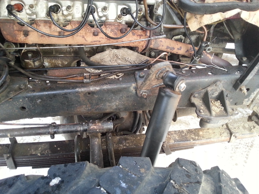

Вообщем вколхозили кронштейны для левого амортизатора. Сам амортизатор штатный, муха не сидела.
