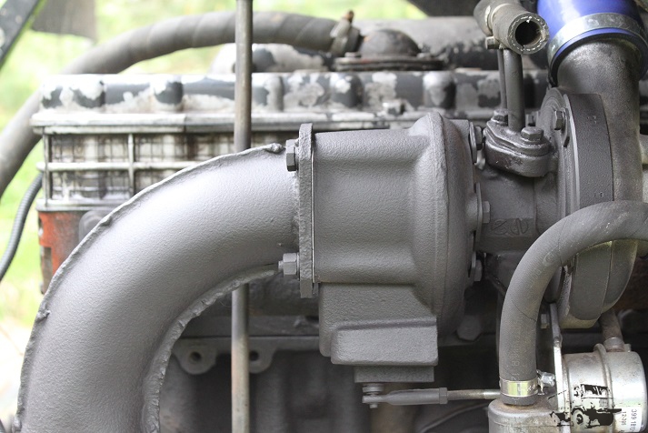

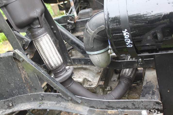

Сообщение Dmitriy7171 »

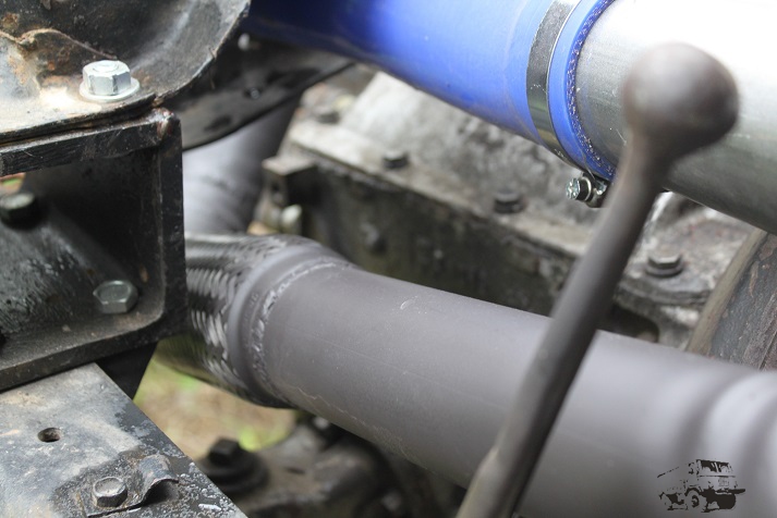

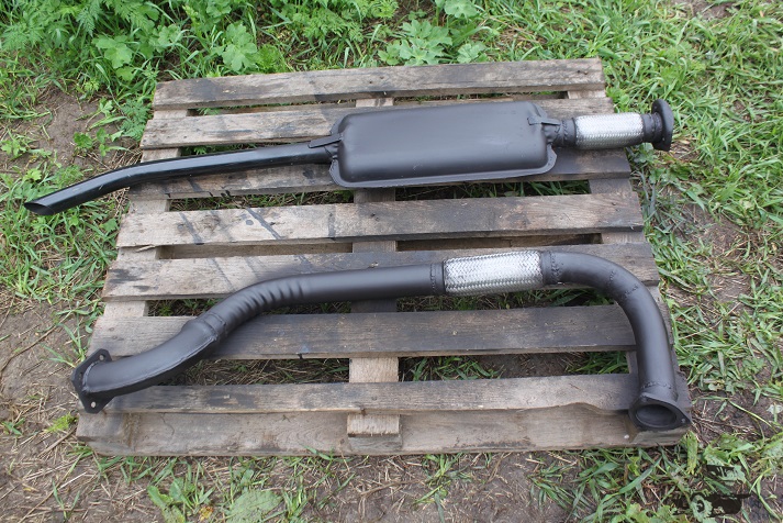

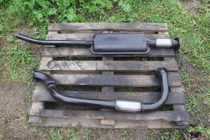

фото глушителя,покрашен краской для мангалов 8)

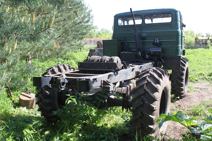

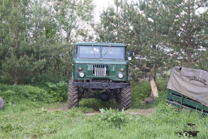

в ожидании 55х колес 8)
+79028416344,Дмитрий

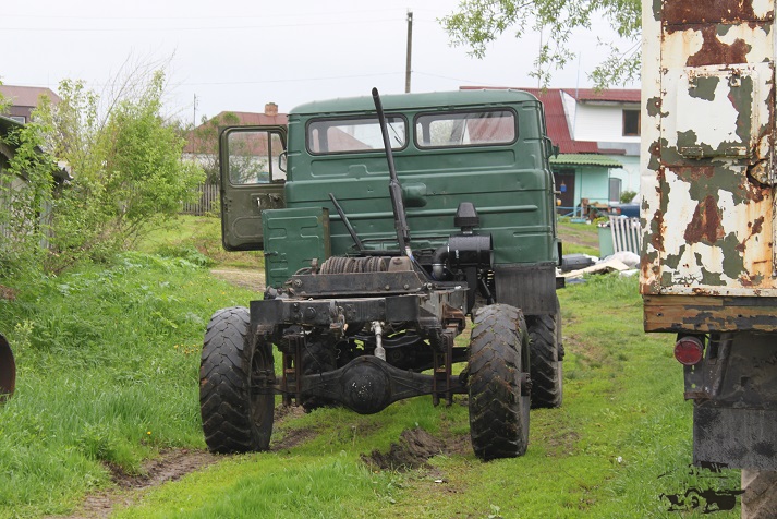

Дим
А у тебя сзади как лебедочный клюз сделан ?
Или там ролики ?

Avalanch писал(а):[post]324382[/post] Дим
Или там ролики ?
там еще ничего нет)
ролики от 131 го будут
скоро колесья поставлю,шишигу в гараж и надо месяцок от него отдохнуть :)

Avalanch
Сообщения: 1918
Мой шесть шесть.
Сообщение Avalanch »
Поставишь
Отфоткай
Со всех сторон

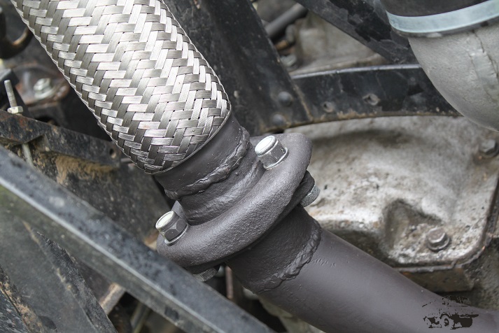

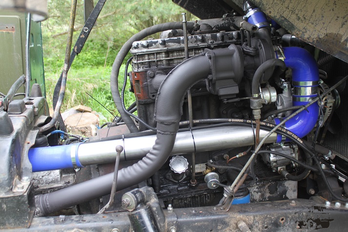

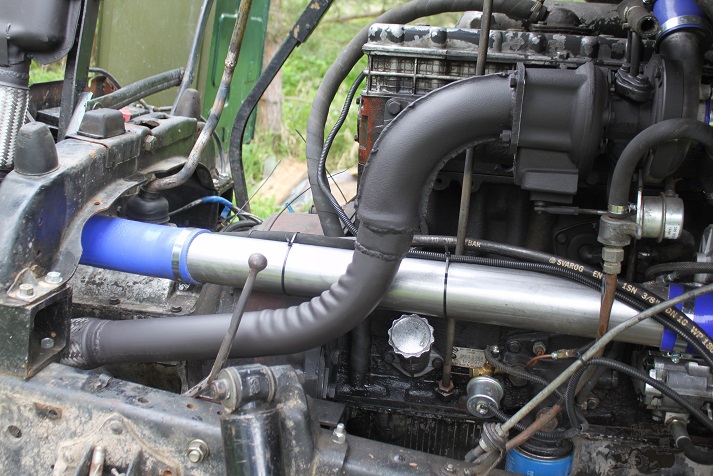

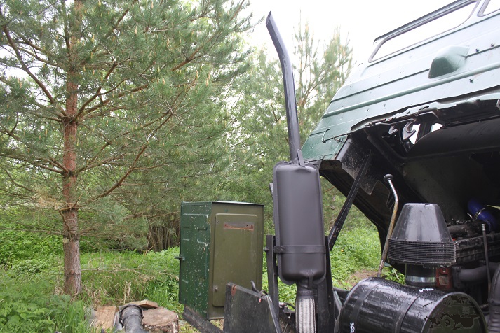

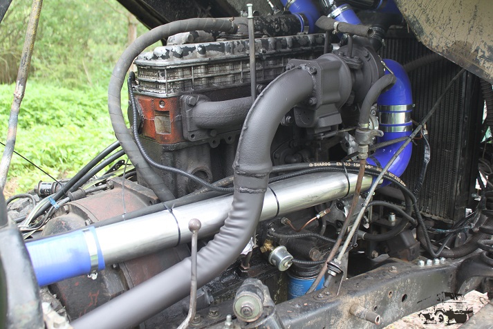

Коллектор не на все прикручен или просто временно?
Dmitriy7171
ПСИХ
Сообщения: 1409
Откуда: ЦФО Тула
Благодарил (а): 68 раз
Поблагодарили: 9 раз
Мой шесть шесть.
DOTTORE писал(а):[post]324386[/post] Коллектор не на все прикручен или просто временно?
а разве это отверстие не должно свободным быть?
особо не вдавался еще :wink:
DOTTORE
Сообщения: 1961
Мой шесть шесть.
Сообщение DOTTORE »
Я особо не специалист, но у меня на все прикручено, залез посмотрел, самому любопытно стало :D
ЧОПОРОВ
Сообщения: 1340
Откуда: воронежская обл
Мой шесть шесть.
Сообщение ЧОПОРОВ »
DOTTORE писал(а):[post]324666[/post] Я особо не специалист, но у меня на все прикручено, залез посмотрел, самому любопытно стало :D
там где у Димы нет болта,не должно быть отверстия в блоке,там только резьба в самом коллекторе.скорее всего пережиток тракторного коллектора.там на мтз кронштейн воздухана крепится.

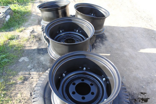

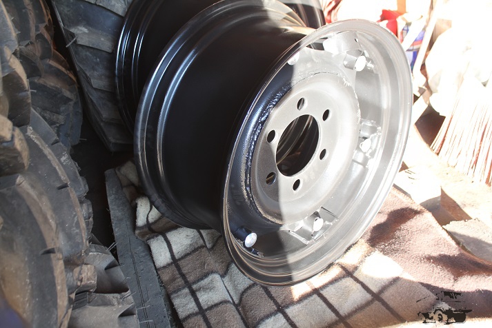

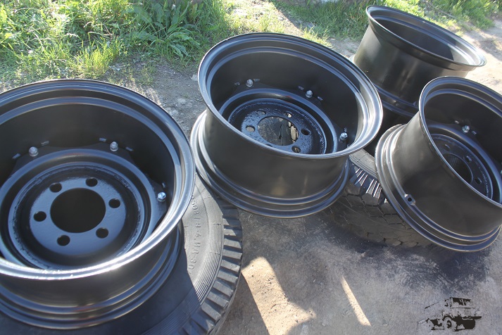

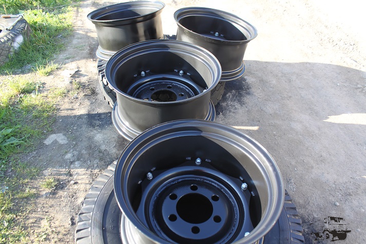

всем привет!
наконец все диски пришли
сегодня сварил последний,завтра покраска :o
DOTTORE
Сообщения: 1961
Мой шесть шесть.
Сообщение DOTTORE »
Ну нонец, мы все испереживались :D ждем фоток во взрослых тапках :mrgreen:
Avalanch
Сообщения: 1918
Мой шесть шесть.
быстрее бы
ТРЕНЕР
Dmitriy7171
ПСИХ
Сообщения: 1409
Откуда: ЦФО Тула
Мой шесть шесть.

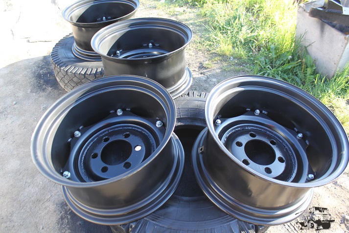

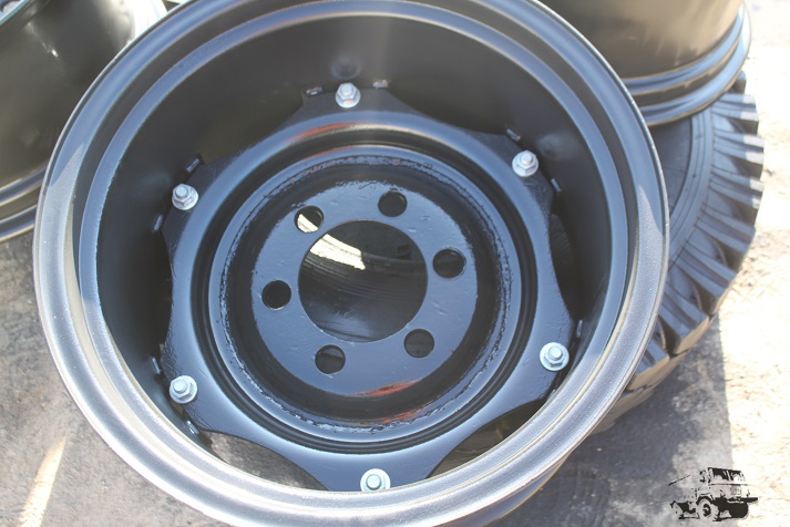

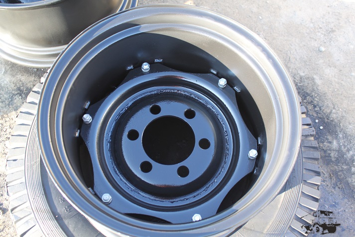

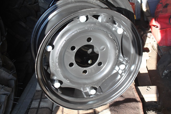

весь день убил на чистку и покраску катков 8)
единственный косяк этих дисков то, что сосок камеры будет с внутренней стороны.Ну ничего решу проблему удлинителем
в пятницу планирую на шиномонтаж ехать
Avalanch
Сообщения: 1918
Мой шесть шесть.
Красотища )

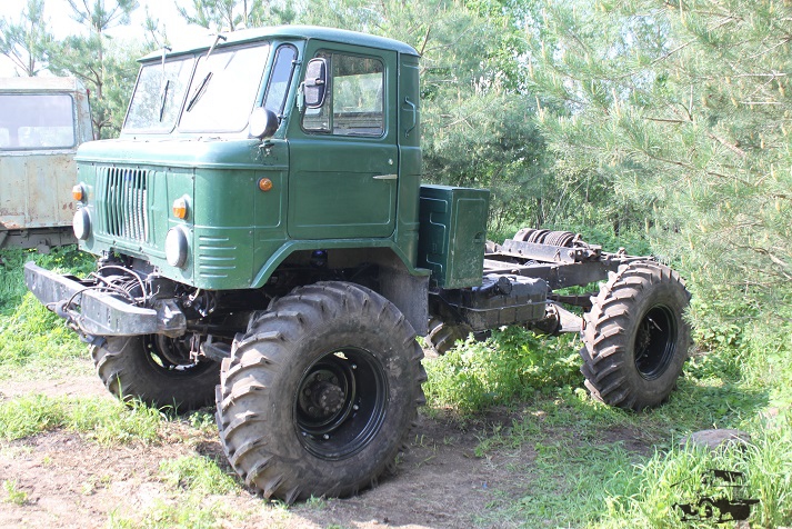

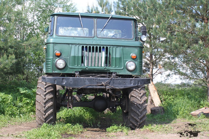

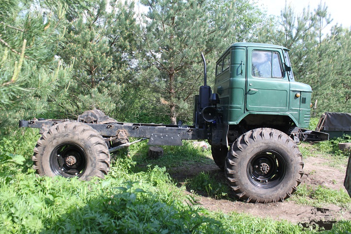

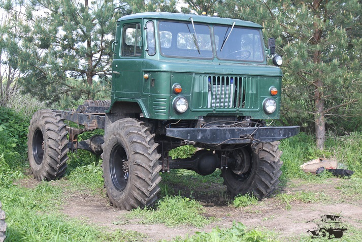

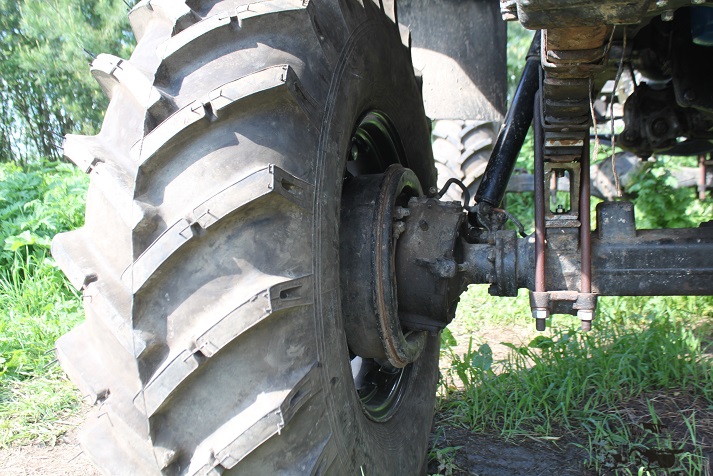

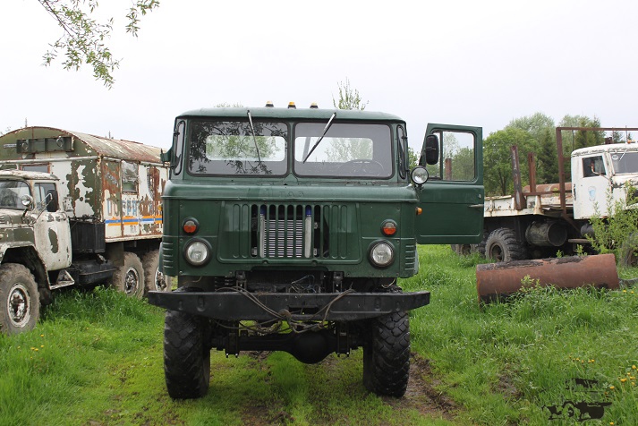

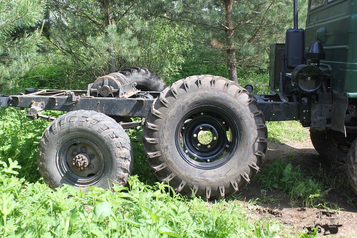

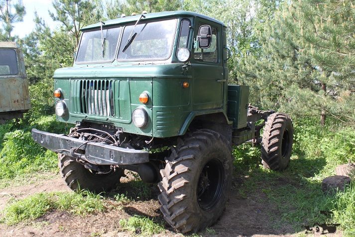

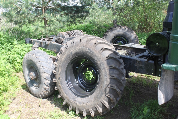

Всем привет!
у вот и настал этот долгожданный день
колеса установлены,доволен оооочень :D :D :D вес колеса в сборе 128кг
как видите лифт идеален для этих колес
пробовал прокатиться,по ощущениям разгоняется 70км это 100% может и больше,гул от колес терпимый,управляемость тоже
ухудшения динамики не замечено
в принципе проект можно считать готовым,особых изменений не будет,покрашу только в черный попозже
вот так друзья..ну и конечно фото 8)

DOTTORE
Сообщения: 1961
Мой шесть шесть.
Сообщение DOTTORE »
До пятницы не дотерпел :D
Ну авто - просто карета. Поздравляю!
Осталось на покатушках встретиться:)
DOTTORE
Сообщения: 1961
Мой шесть шесть.
Сообщение DOTTORE »
Можно за кабиной кусочек кузовка разместить, для всякой халабуды... От глушака до лебёдки...
Бардачок иногда нужен бывает:)
Shy
Сообщения: 2448
Откуда: Москва, Новокосино
Мой шесть шесть.
Сообщение Shy »
А кузова не будет никакого?
SergeyK
Сообщения: 1433
Откуда: Ступино, МО
Мой шесть шесть.
Сообщение SergeyK »
А как же в кабину залазить теперь? :lol:
