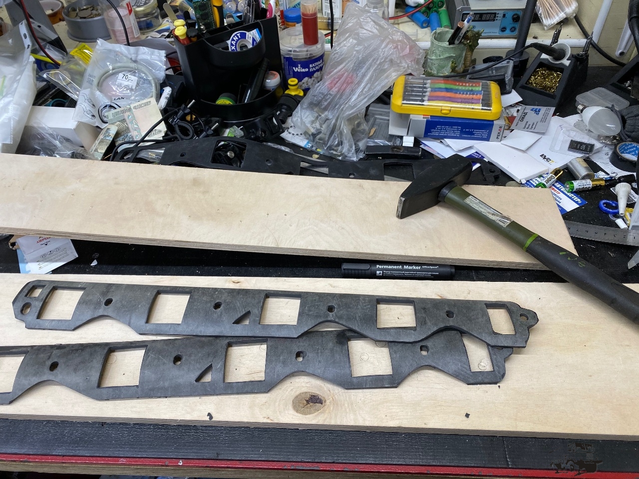

Ещё траблы с прокладками паука. Замочил вчера 4 штуки / все расползлись. Вот теперь думаю сделать из паронита. Какой толщины брать посоветуете?
Теперь осталось новую качественную шпильку найти.

4 мм резина это не очень толсто?

А чем БРТ не устроили , они дубеют но за пару лет не развалились.в отличии от синего силикона который как сопли выдавливает

А где бы мне купить эти брт.
Есть как раз силиконовые под брендом балаково резинотехника. Растворились за сутки(

Переходим на 92-ой бензин
[ref]Mbarkovsky[/ref],
Я менял прокладки за два года 5 раз так получилось и два раза верх движка перебирал , ситликон стоит порядкам 450 рублей БРТ просто черная резинка , порядка 70 рублей , замачивание то такое , у тебя резинка прижата контролируй затяжку , у меня вот впускной опять потек по передней рымгайке надо перепротянуть , движок веселый все перепротягивать и только с динамкой иначе хана , я головки тянул по 8 кг , перепротягивал через 2000 ощущкемк чтир гайки от руки крутятся забил тяну по 10 , 12 шпильки все таки , можно еще тягать , все равно при перегреве бошки раком становятся шпильки вытягивает.

tuk писал(а):[post]390995[/post] По плану прокладки 3 мм, ужимаются до 2 мм.
Поздняк!)
Вчера вырезал из 4 мм МБС резины. Наклеил на спецклей и придавил не сильно пауком. На утро по периметру всех окон остались четкие следы контакта. Маленькие прокладки не прижались. Но я думаю герметик им поможет.
Полоску резины положил на ночь в бензин. Вообще без изменений.
Жалко только, что герметик нужно сутки сушить. Придется старт откладывать до завтра.

Mbarkovsky писал(а):[post]390967[/post] Вот теперь думаю сделать из паронита. Какой толщины брать посоветуете?
тему всю прокурил? паронит не проканает на углах с блоком.В очередной раз повторяю: ищи армированную БМС резину и руби с неё.
Опа дальше не дочитал(( если неприжим, то скорее всего чтото не ровно. Положи головы без прокладок и мож увидишь где что не так. бывает косяки порят шлифовщики тк наши бошки сложно в горизонт на станке поставить.

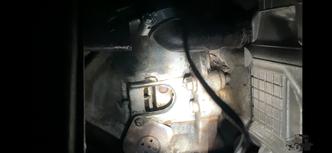

Проехал километров десять примерно.
По дороге пытался подстроить зажигание. Ушел аж в +15 наверное, а детонации нет. Не понимаю.
Вот на фотке выставил заново примерно плюс четыре как мне кажется. Я прав?
