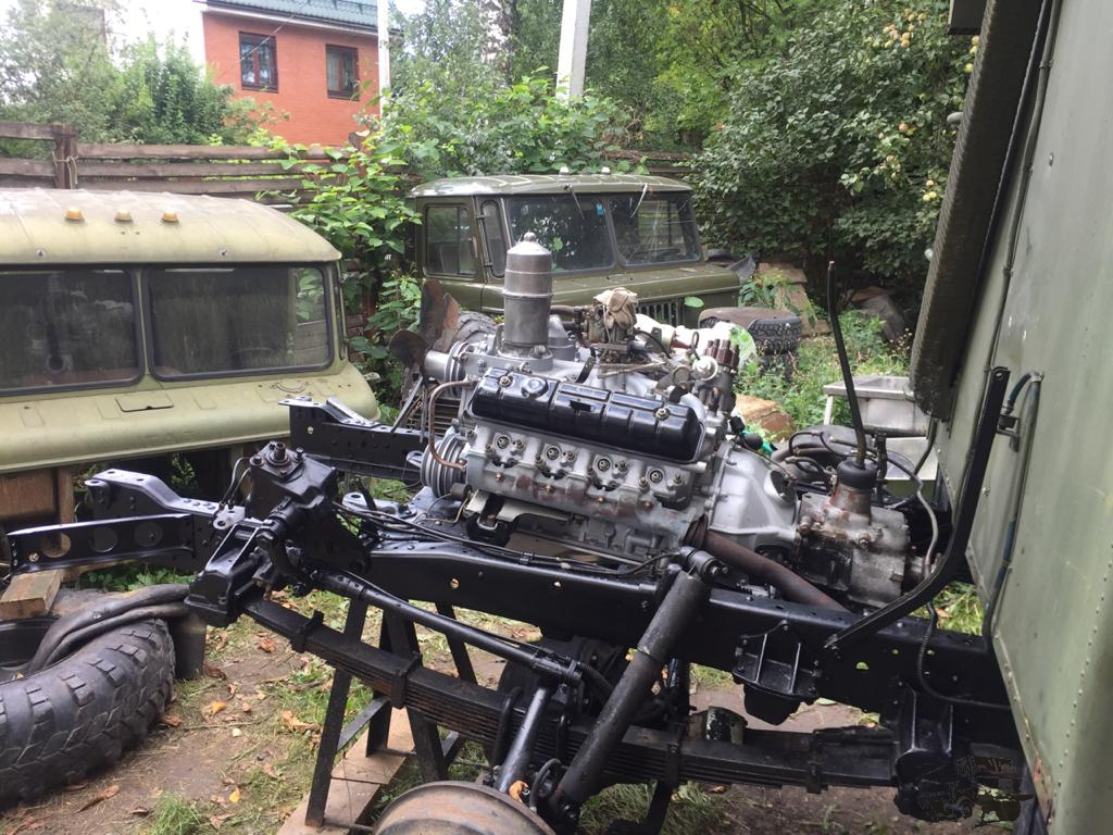

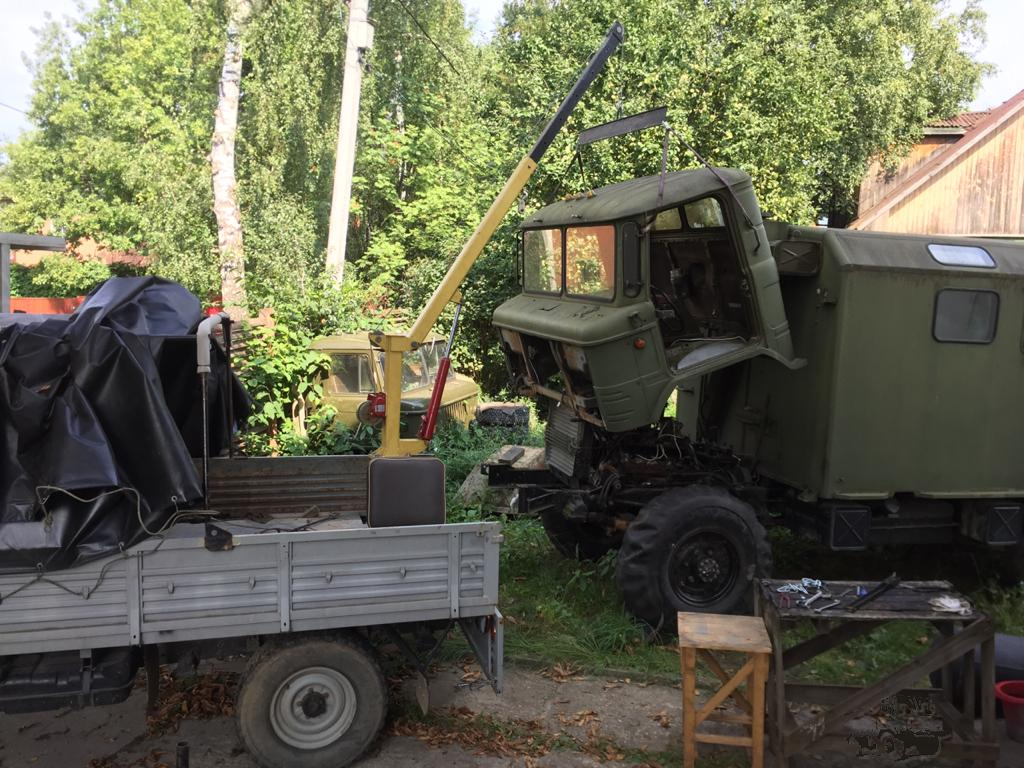

Mikhail.Sukhanov
Сообщения: 316
Повышение степени сжатия для установки газового оборудования
Сообщение Mikhail.Sukhanov »
Наконец-то дошли руки до внедрения экспериментального мотора. Кабину и старый двигатель долой, новый на его место...
Mikhail.Sukhanov
Сообщения: 316
Поставил! Поехал! Пока прокатился по поселку и по полю. Работает ровненько, отличный подхват с самых низких оборотов холостого хода. На бензине холостые хуже, но это вполне закономерно - карбюратор нужно регулировать, настраивать, синхронизировать, а на газу задействованы только дроссельные заслонки - никаких тебе замороченных систем...
