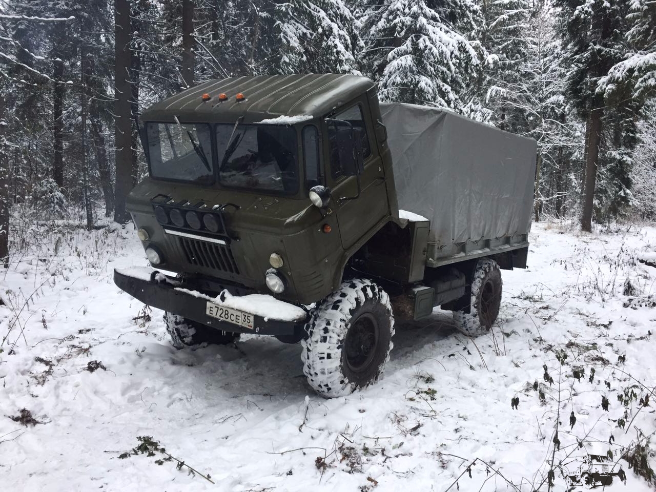

на длинные выходные катался по лесу
ТРЕНЕР
- Avalanch
- Сообщения: 1918
ГАЗ 66 АКПП
случилось несколько неприятностей

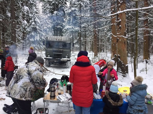

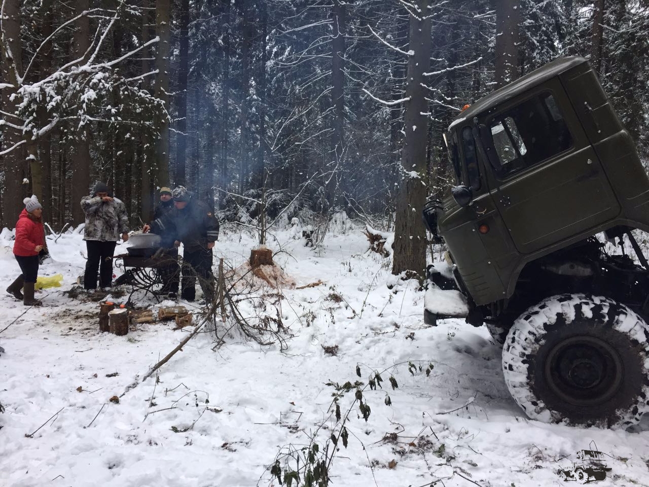

ну и праздник ведь был
насажал братвы жен и детишек 22 человека
взял лавки мангалы столы и в лес опять таки

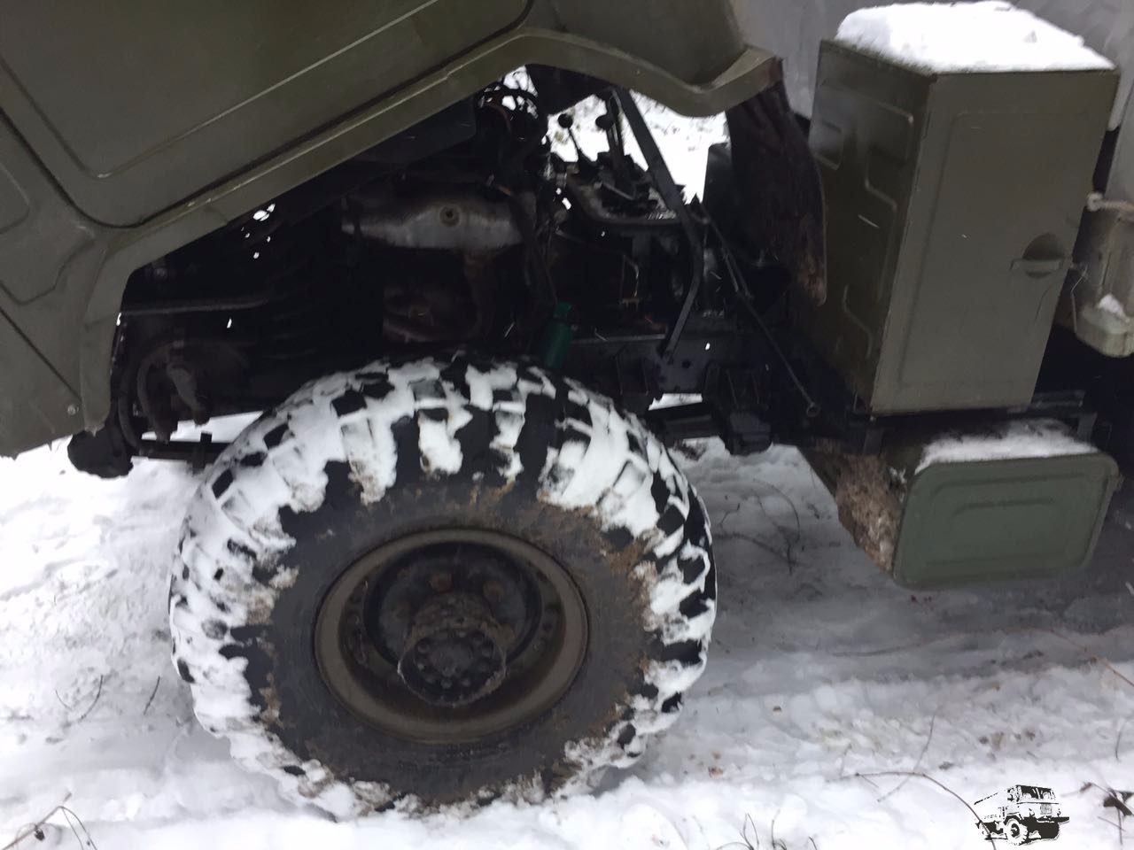

ГАЗ 66 АКПП
пока ехал по лесам да в горку
взорвался шланг , подающий масло из АКПП в радиатор
хорошо увидел на повороте как из бочины у меня кровушка фонтаном брызжет )))
но литров 4-5 потерял красной крови
ТРЕНЕР
- Avalanch
- Сообщения: 1918

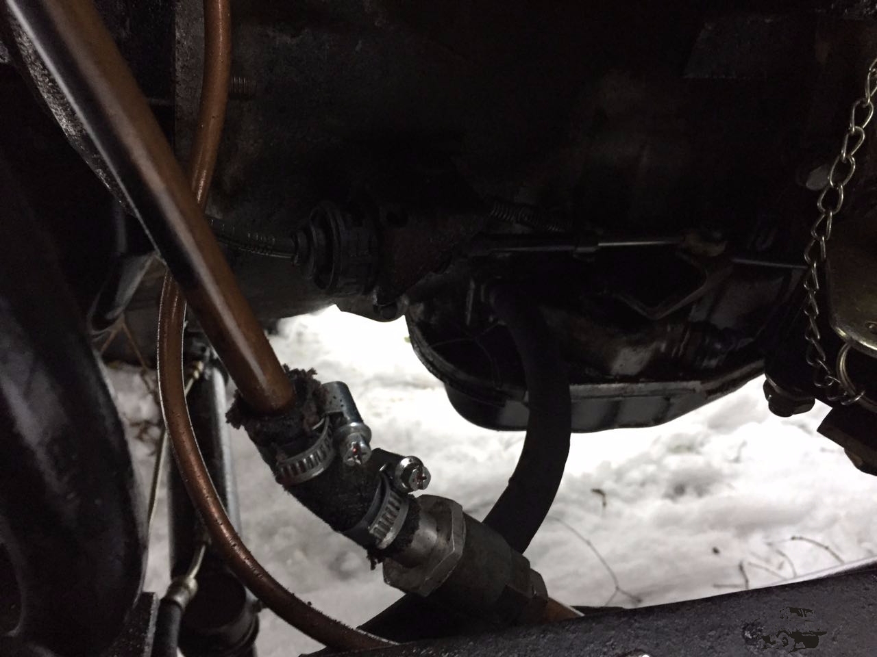

ГАЗ 66 АКПП
пацаны на квадрике сгоняли
2 литра АТВешки привезли МОБИЛовской
шланг обрезал и на временный хомутик притянул
залил 2 литра , потихоньку потом до дома доковылял
на следующий день еще 2 литра залил
и еще думаю потом литрик добавить
Последний раз редактировалось Avalanch 08 ноя 2016, 15:34, всего редактировалось 1 раз.
ТРЕНЕР
- Avalanch
- Сообщения: 1918
ГАЗ 66 АКПП

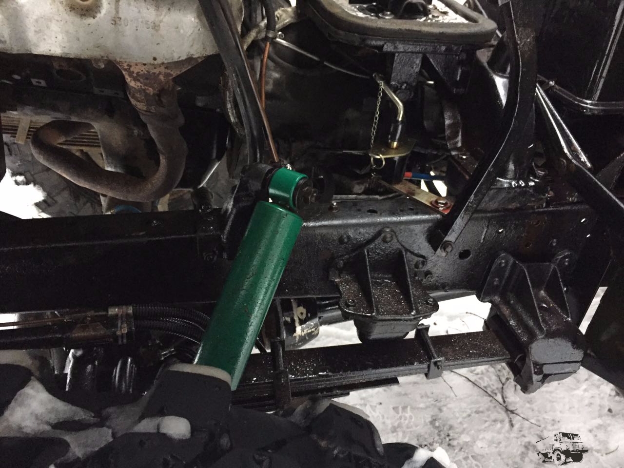

шланг какой то мягкий
джиповцы тюнингеры мне ставили
нужно какой то хороший шланг туда подобрать , армированный
видать под нагрузкой там не хилое давление

ГАЗ 66 АКПП
Я не утверждаю , но масло в радиатор акпп , там же давление слива ( мизер ) может где то запирает?
Леонид К.
- Сообщения: 875
- Откуда: Питер
ГАЗ 66 АКПП
Надо снять шланг и с ним в контору, что опрессовкой гидрошлангов занимается (полно их) . Сделают новый за 5 минут.
Simpson
- Сообщения: 19
- Зарегистрирован: 28 сен 2016, 22:45
ГАЗ 66 АКПП
Кочегар НЛО писал(а):[post]336919[/post] Я не утверждаю , но масло в радиатор акпп , там же давление слива ( мизер ) может где то запирает?
Сколько у Крайслера не помню, но в линии охлаждения АКП может спокойно жить 2...4 атмосферы
- Avalanch
- Сообщения: 1918
ГАЗ 66 АКПП
Леонид ) тот шланг что взорвался , как раз и был опресован такой конторой за 5 минут )))
