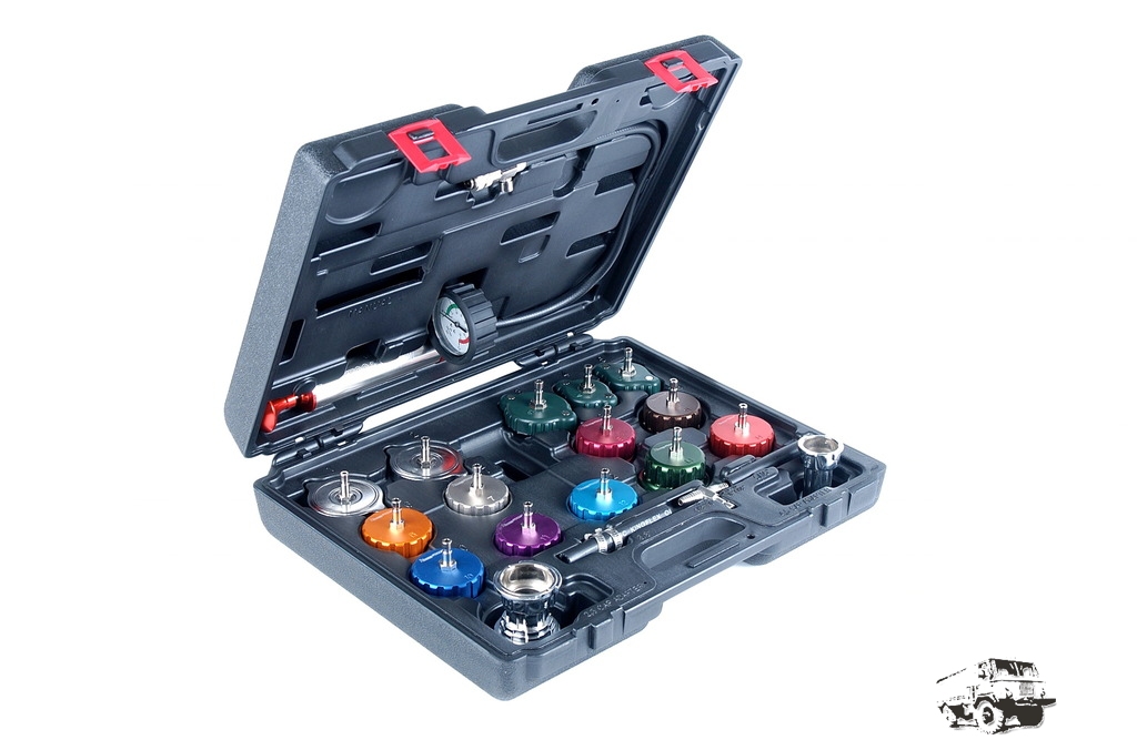

В сервисе есть интересная приспособа для проверки на герметичнойсть системы охлаждения ДВС.. Грушой накачали в расширительный бачок давление и ждём- смотрим на стрелочку.. Интересно для ГАЗоновский ДВС есть, что то похожее ?

Какая разница на какой двигатель ? Главное чтоб адаптер на крышку был нужный.
Сообщения: 4812
vivanov76 писал(а):[post]357395[/post] Интересно для ГАЗоновский ДВС есть
Есть!!!
Продается универсальный набор с адаптерами под практически все виды радиаторов.
В быту он нах не нужен.а тем более на газоне, там и так все видно.

rencom писал(а):[post]357396[/post] Какая разница на какой двигатель ? Главное чтоб адаптер на крышку был нужный.
Честно говоря глядя на наш бачок расширительный и на нём жиденькую крышку- вообще сомневаюсь какой адаптр туда можно приспособить..
Кстати как вариант можно сделать приспособу в наливную горловину котла прогрева ДВС.. :idea:
Сообщения: 4416
harli писал(а):[post]357397[/post] Есть!!!
Надевается на наливную горловину радиатора ?

Сообщения: 4812
harli писал(а):[post]357397[/post] В быту он нах не нужен.
Ну если только ты не подрабатываешь мелким ремонтом и без красивого шоу перед клиентом не представляешь свою работу.

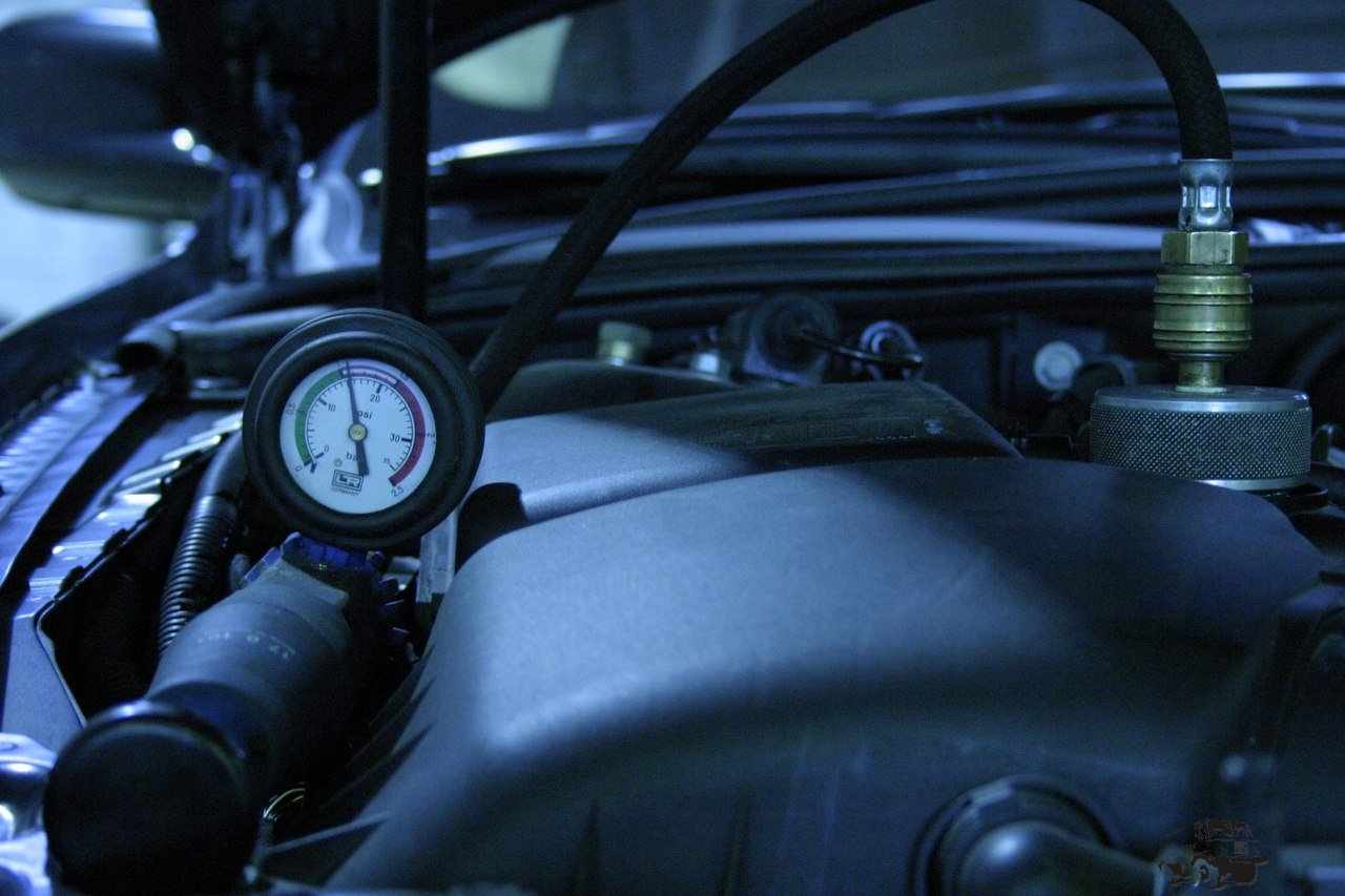

Сообщения: 4812
vivanov76 писал(а):[post]357399[/post] Честно говоря зимой инной раз вижу
А взять в руку белую тряпочку и промакнуть все соединения видно в падлу.
Данная приблуда оправдана когда система охлаждения сильно разветвленная и не возможно физически прощупать все злачные места. Например bmw760.
На газоне все видно не вооруженным глазом. Ну если только не ставиться задача самопиара :D

harli писал(а):[post]357402[/post] А взять в руку белую тряпочку и промакнуть все соединения видно в падлу.
Женя, вот тряпочкой я как раз люблю пройтись :lol: Спасибо за фото ! Согласен в ГАЗоне и так всё видно, и вместе с этим стрелка точней покажет как чувствует себя система охлаждения..
Смотрю комплект с кучей переходников за 14.000 хорош, но дороговат да и не нужно столько переходников.. Был бы один для Пазовского радиатора..

Сообщения: 4812
vivanov76 писал(а):[post]357404[/post] стрелка точней покажет как чувствует себя система охлаждения..
Вы заблуждаетесь!!!!!!! :)
В этом приборе показывает не стрелка.
Стрелка показывает какое давление мы создаём в системе охл. Что бы не порвать слабое звено.
Из практики пользования этим приборчиком.
А вот создав избыточное давление мы потом изучаем где появляеться сырость.

Сообщения: 4812
И даже если заметив падение давления по стрелке, можно пойти по ложному пути и потратить уйму времени на поиски того чего нет. Или по любому лезть в салон под торпеду и руками щупать радиатор печки. :) :) :) :)

Сообщения: 4416
harli писал(а):[post]357408[/post] Вы заблуждаетесь!!!!!!!
Женя, я согласен, но вить в итоге если где-то травит то как раз стрелка будет припадать по чуть чуть.. Мы же не видим где медленно подтравливает и не промыливать же все соединения ..Правильно ?
Вы знаете как опрессовывают оборудование на нпз? Подают давление в трубы и все стыки поливают водой с пенообразователем ( у нас этого добра навалом , сами делаем ) бытовой аналог фэри , где пропуск там начинает пузыриться, дешево и сердито... :D

Сообщения: 4812
vivanov76 писал(а):[post]357412[/post] Правильно
Не, не правильно.!!!!!
Стрелка там и так припадает потихоньку. На одних моделях больше, на других меньше.
Назначение этого прибора создать в системе охлаждения избыточное давление и методом визуального осмотра наити негерметичность по вытекающей от туда ож. А стрелка нужна что бы ты создавая давление всистеме не порвал радиатор или патрубки избыточным давлением.
Сообщения: 4812
Для примера.
Disko3, клиент жалуеться на одение уровня ож примерно 1л в неделю.
Визуальный осмотр не показал не чего. Доливаем, отпускаем, мчерез неделю приезжает, замеряем, уровень упал.
Оставляем машину до утра, чтоб остыла,
С утра вешаем насос, и лазеем по машине, везде сухо, стрелка не шевелиться в течении часа. Или почти не шевелиться.по системе охл все сухо. Но зная за ранее злачные места прошу механика разобрать охладитель егр. И вот оно в нутри охладителя сыро,
Если основываться на показания стрелки, можно было диагностиовать еще дня два ожидании упадет стрелка или нет.
Бывают разные ситуации, течь на холодную или на горячую,
Насос нам нуден что бы создать рабочее давление в системе охл. Без запуска двс.
