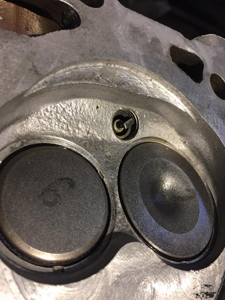

Обнаружил удивительную для себя вещь (никогда не обращал на это внимание) - вкрученная до конца свеча зажигания еще примерно на 4мм не достает до камеры сгорания. Боковой электрод не дотягивается до плоскости разъема ГБЦ-блок примерно на 15мм. Получается, что искра проскакивает не в самой камере сгорания, а в небольшом углублении.
Неужели это не снижает эффективность воспламенения?
К сожалению, ни разу не смотрел этот момент на других разобранных моторах...
