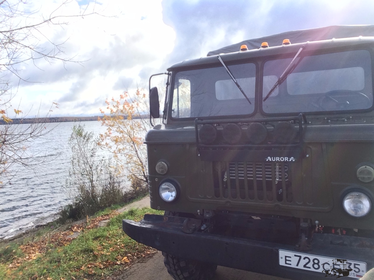

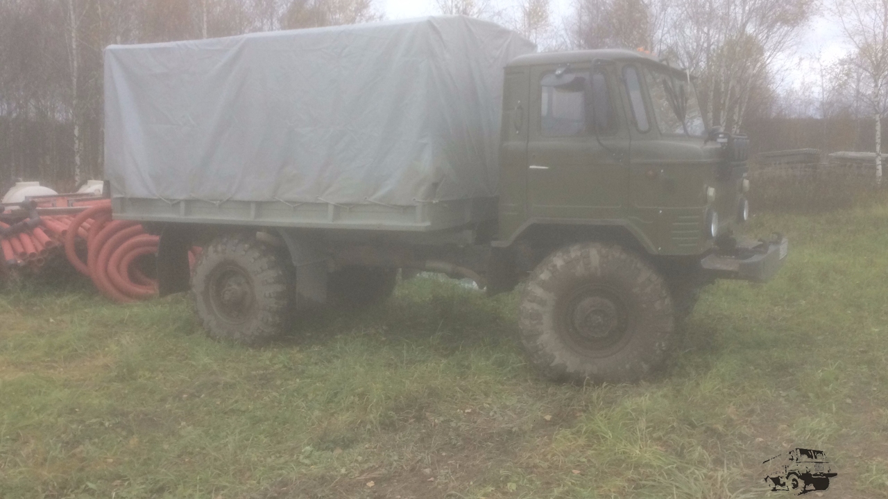

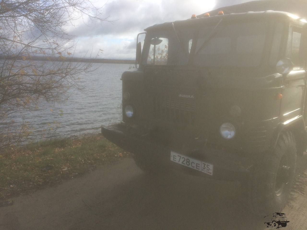

Катался все выходные ! Просто так
По дорогам и полям и лесам

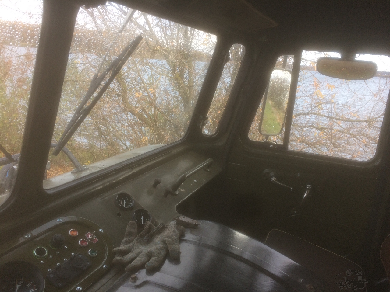

Сломал толстой веткой правый поводок стеклоочистителя
Починил
Покрасил изнутри ржавый инструментальный ящик )
Кайфофал , как классно едет моя машинка
Починил

Andrey19rus писал(а):[post]335190[/post] как были доработаны дворники (щетки с поводками). Тоже хочу заморочиться, но не охото изобретать велосипед...
поводки были переделаны под щетки от классических Жигулей
есть два путя
либо расклепать место где пружинный механизм крепится к самой палке поводка и переставить поводок от классики и обратно заклепать
либо переделать хвостовик поводка
