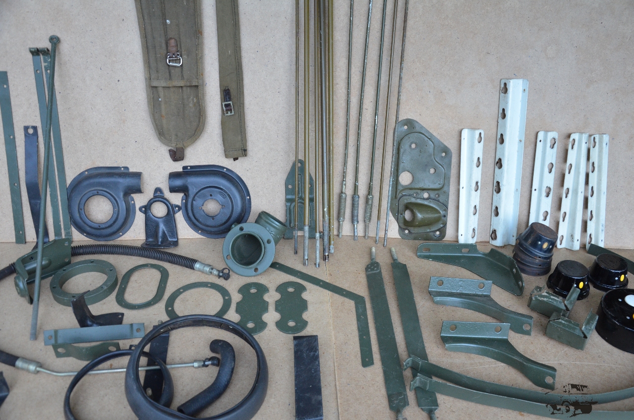

В коробке лежат шелобушки.. Забываю, что там есть.. На фото нагляднее..
Нет нет, а потом пригождается ..

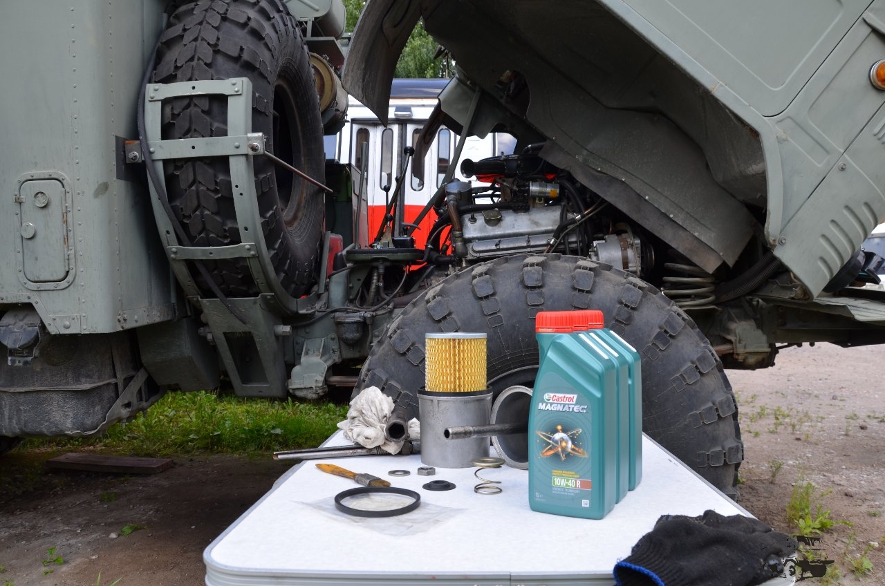

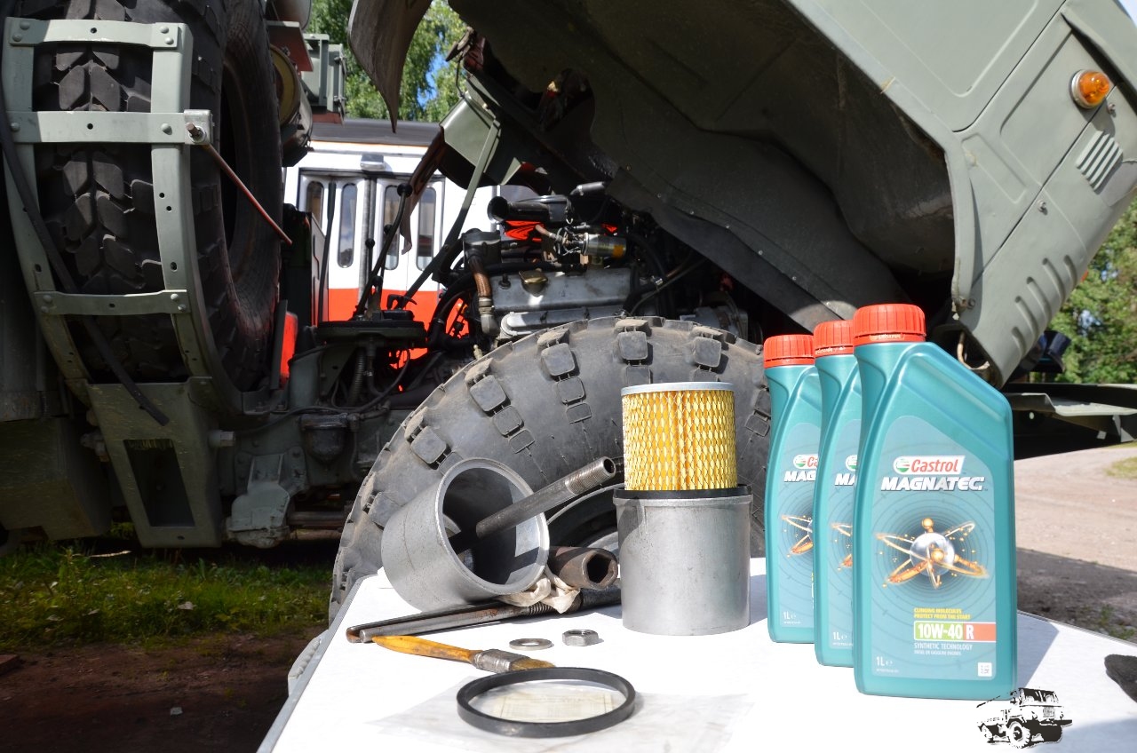

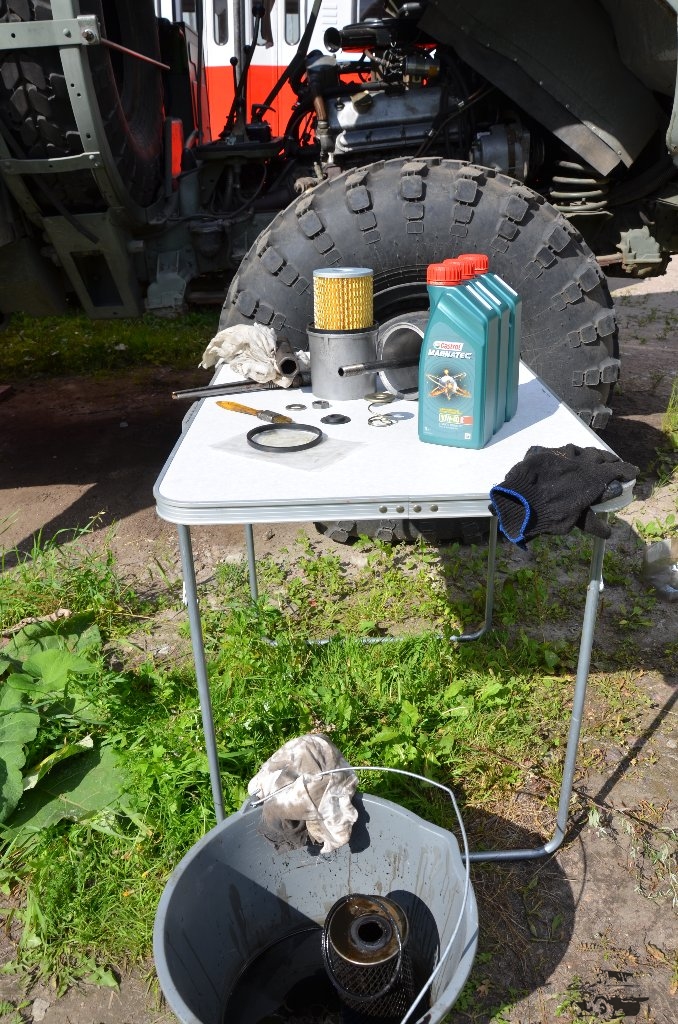

Поменял масло.. Всё больше хочу центрифугу - походу она больше кокса соберет чем бумажный фильтр..
Всё хотел разобрать бумажный фильтр и посмотреть, сколько в нём кокса подсобралось.. Есть чуть чуть, но думается не так много как бы собрала центрифуга..
Последний раз редактировалось Vivanov76-SPB 26 авг 2017, 11:49, всего редактировалось 1 раз.
- Vivanov76-SPB
- Сообщения: 4416
- Откуда: Санкт- Петербург
- Благодарил (а): 10 раз
- Поблагодарили: 46 раз

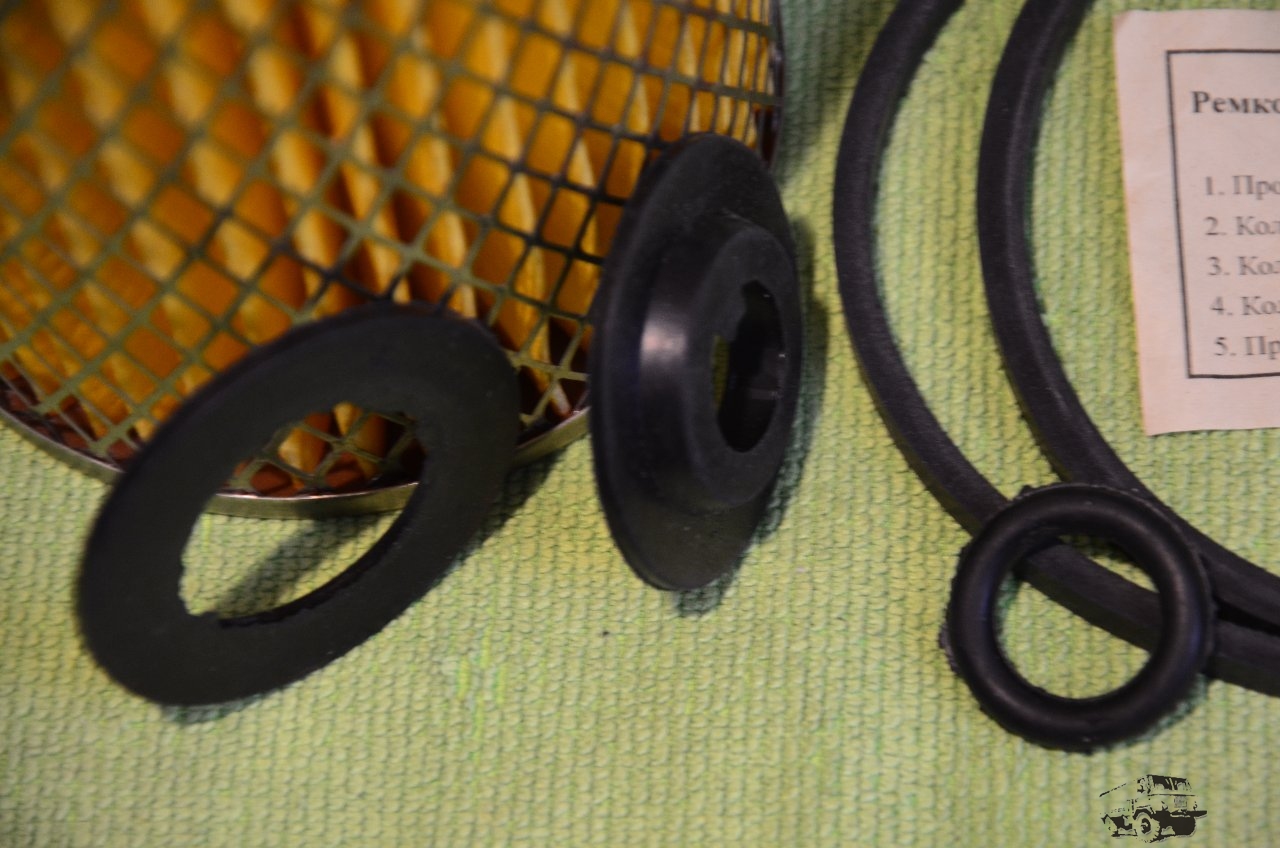

Который раз замечаю, что при замене бумажного штатного фильтра- который собирается с верхней и нижней резинками.. Так вот верхняя резинка которая под верхней пружиной и железной шайбой тарелочкой, чуть задирает её .. Наверно это показатель, что фильтр загрязнен и 3 атм. масленного давления ищет лазейку где бы пройти в обход
Получается вроде как клапан в современных фильтрах который срабатывает при слишком большом давлении когда масло холодное
А сейчас эта резинка помимо того, что её подзадрало она вообще была порвана.. Походу внутри давление достаточно сильное коль разрывает достаточно толстую резинку в 2 мм..
На фото она в середине на нижнем фото.. Помню когда купил машину и менял масло первый раз то подумал, что резинка была тонковатая и купил хорошие комплекты Балаково, но каждый раз одна картина.. Это при том, что у меня полусинтетика и зимний прогрев котлом даже в небольшой мороз, что-же тогда раньше было когда в Шишиги кроме М-8 вообще ни чего не было и всё это дело заводилось в мороз
