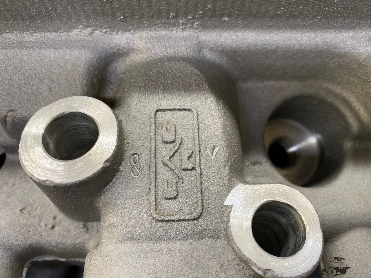

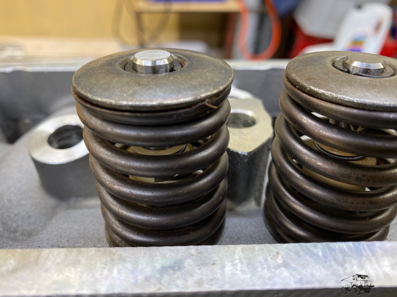

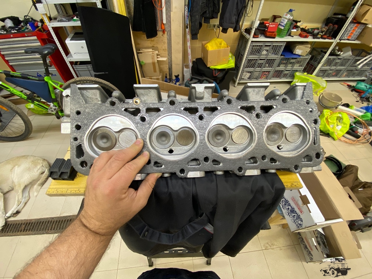

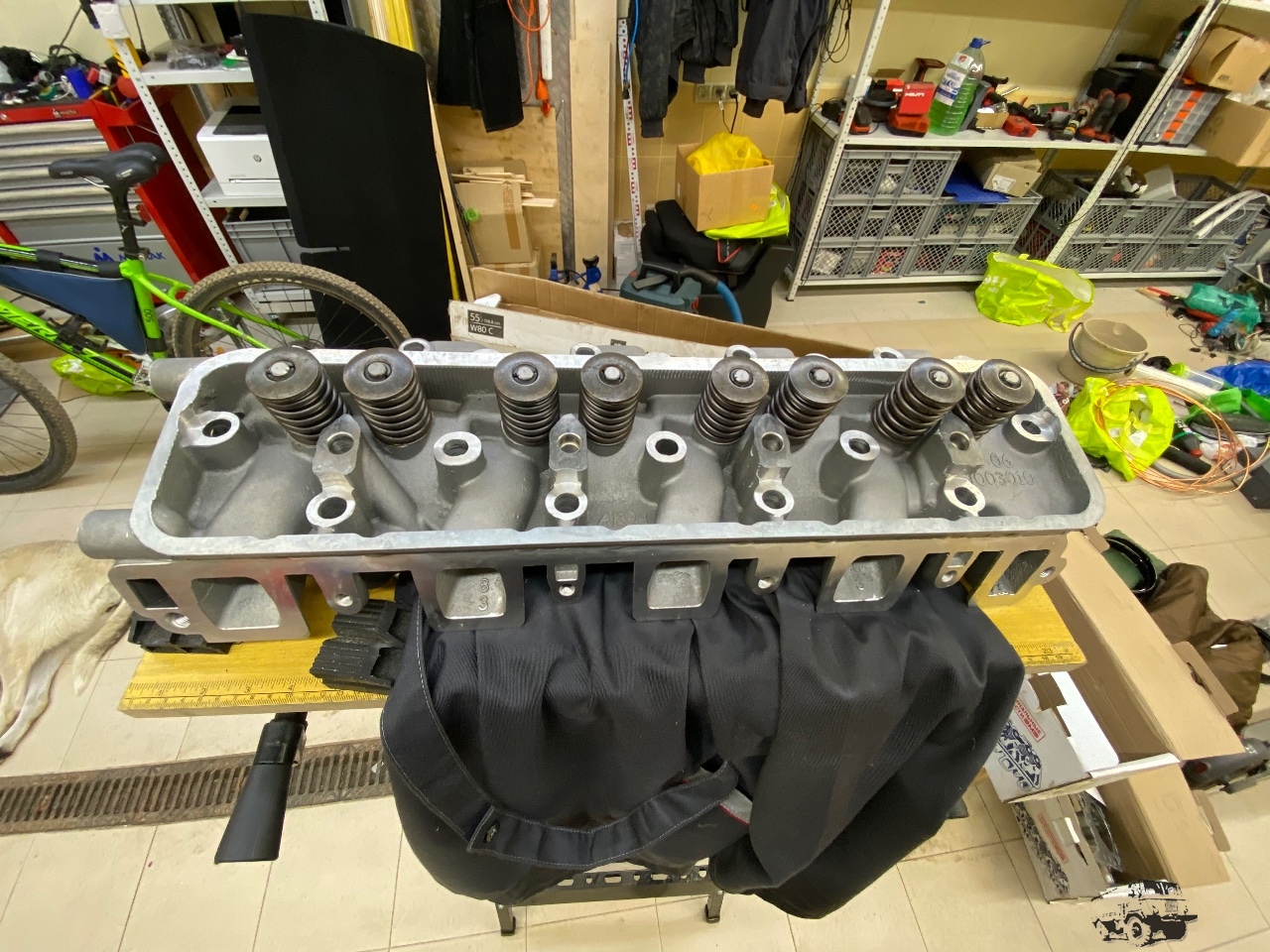

Коллеги, прошу совета.
Купил вчера вот такой комплект головок. Почему то без штанг, но цена 12500 за штуку. А утром как стали одолевать нехорошие мысли...
Посмотрите это точно подделка?

Маслосъёмные колпачки сидят криво, отверстия маслоканала на прокладке и головке не совмещаются

В нашем госте нет такого шрифта, это китай, похоже на те, что пытался ставить е2е4.

Отливка современная.
Прокладка старого образца, к этой головке не пойдет, возможно сделана на мелкокустарном производстве, завод такие не производит лет сорок.
Проверить притирку клапанов заливкой керосина часов на двенадцать.
Позасовывать палец в каналы, если есть притирочная паста, головка собрана не на заводе.
