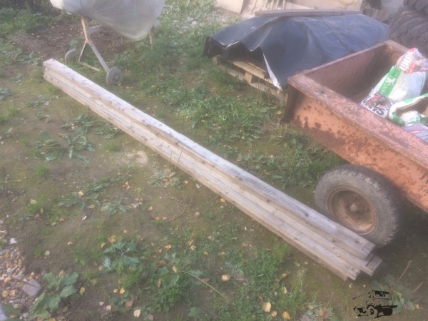

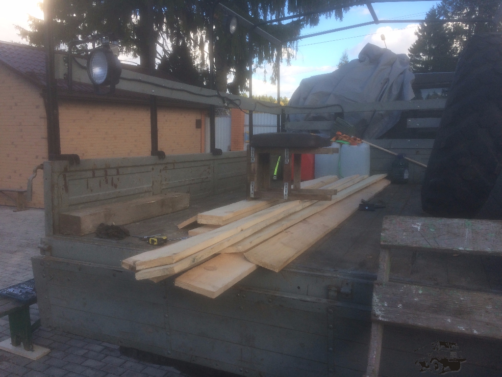

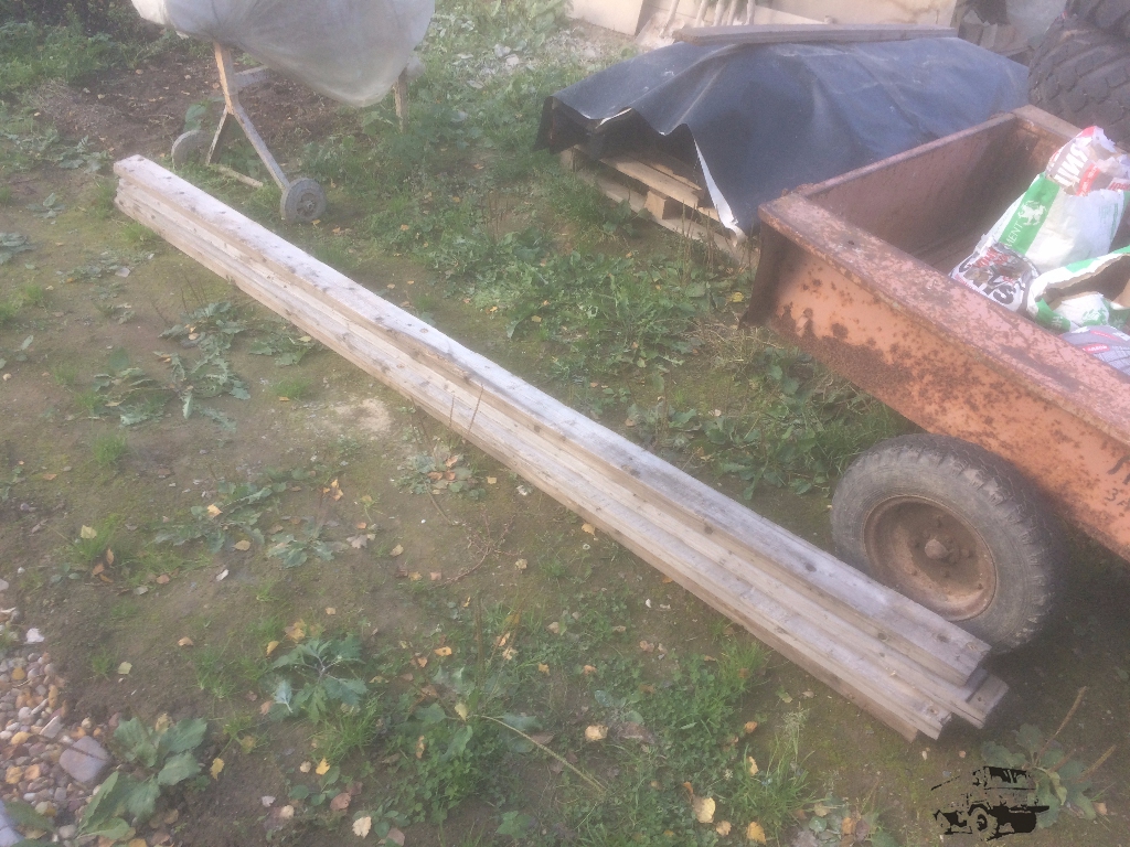

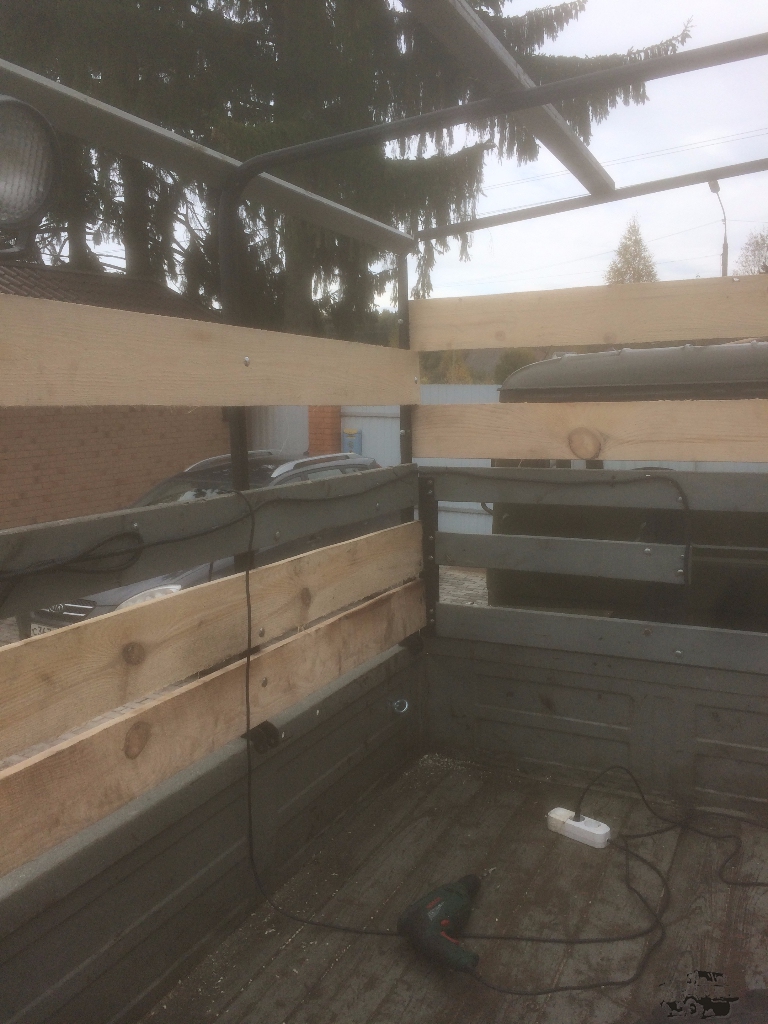

сьездил прикупил свежих досочек
приступил к работам
ТРЕНЕР
Avalanch
Сообщения: 1918
ГАЗ 66 АКПП
Сообщение Avalanch »

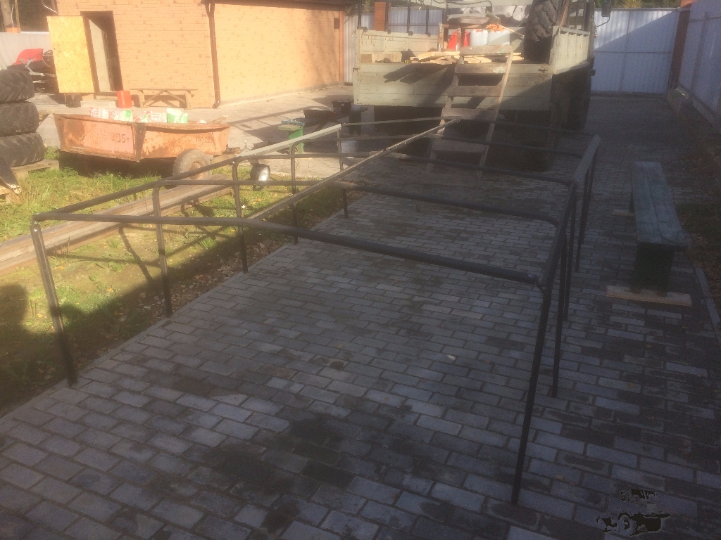

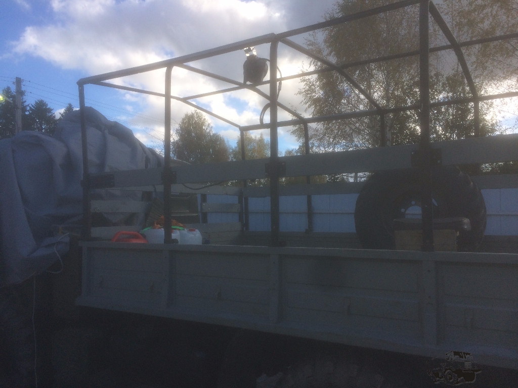

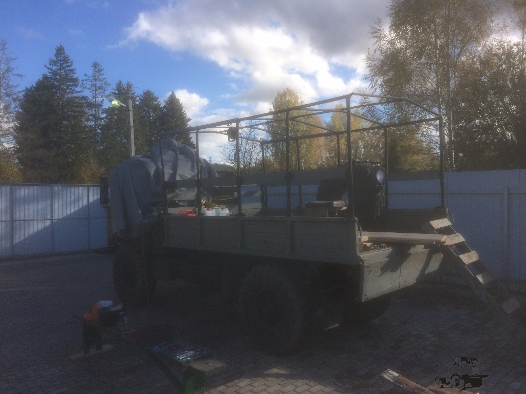

снял целиком каркас тента
ТРЕНЕР
Avalanch
Сообщения: 1918
ГАЗ 66 АКПП

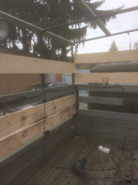

снял с бортов сгнившие доски
ТРЕНЕР
Avalanch
Сообщения: 1918
ГАЗ 66 АКПП

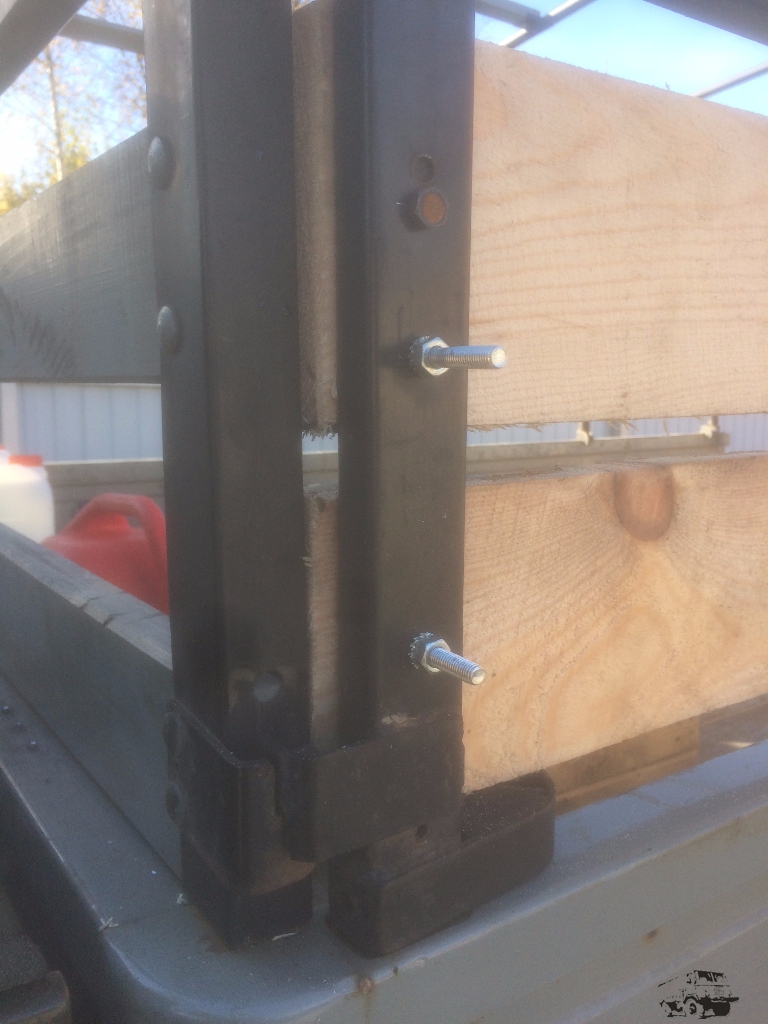

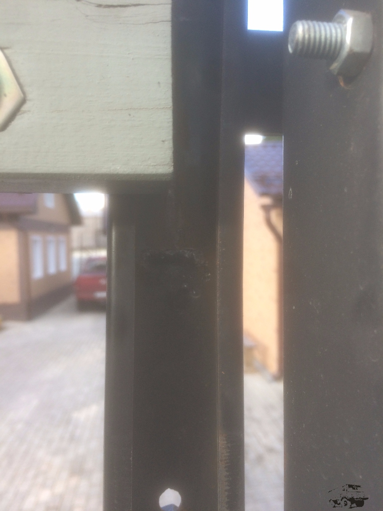

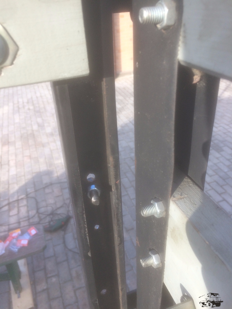

загнул обратно
существующие стопора стоек
ТРЕНЕР
Avalanch
Сообщения: 1918
ГАЗ 66 АКПП

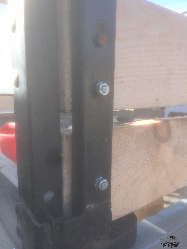

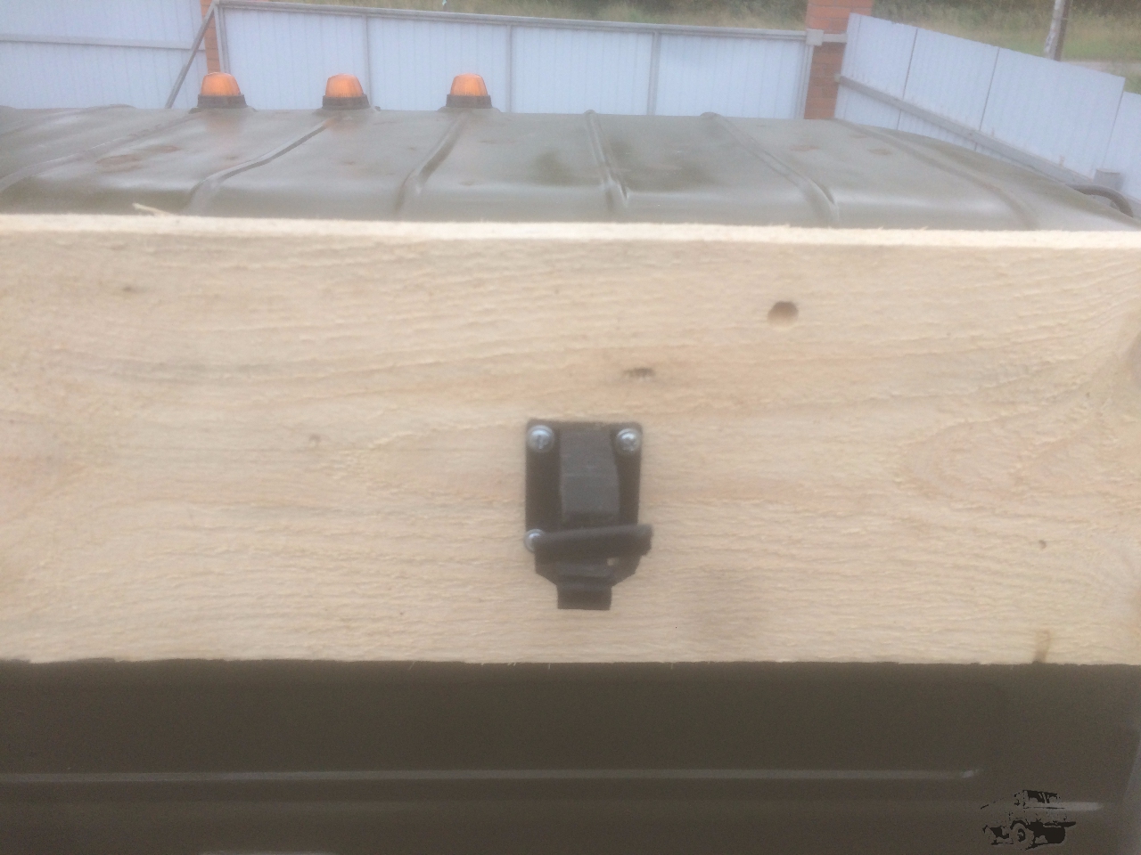

разметил и просверлил несколько отверстий
под разные высоты каркаса
в качестве стопора использовал болтик с гаечкой
ТРЕНЕР
Avalanch
Сообщения: 1918
ГАЗ 66 АКПП

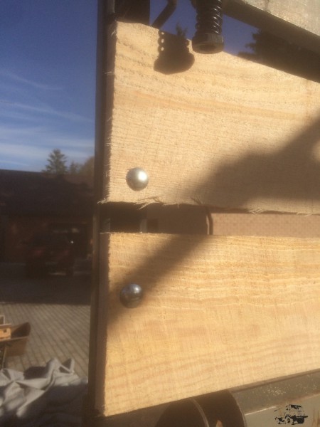

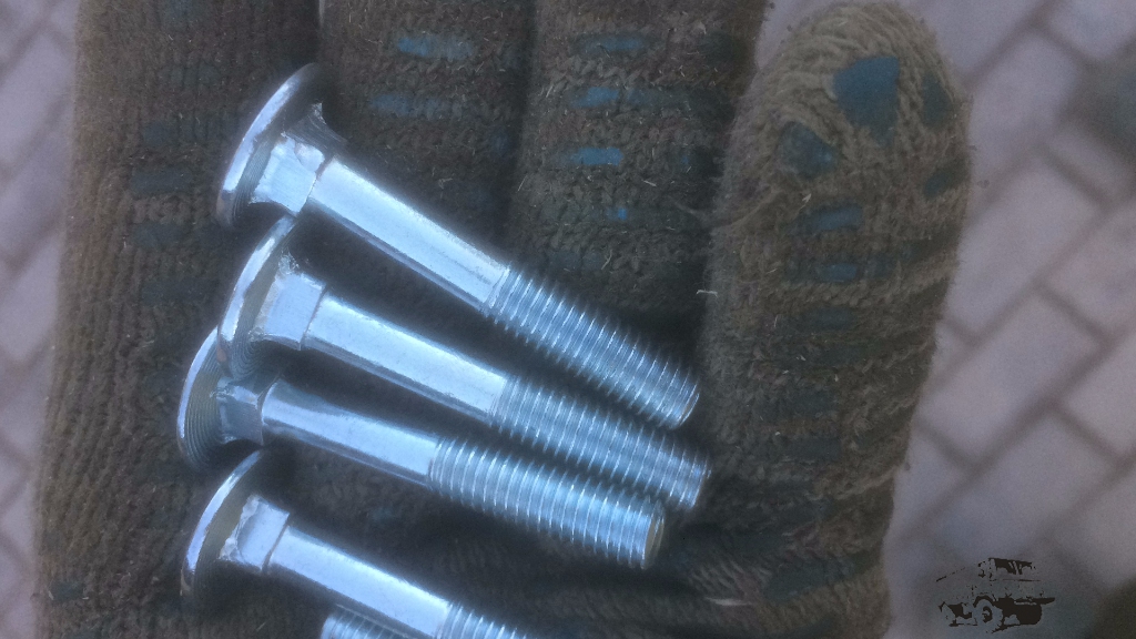

для крепления досок использовал
мебельные болтики
ТРЕНЕР

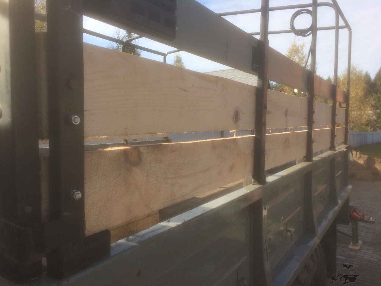

Avalanch
Сообщения: 1918
ГАЗ 66 АКПП

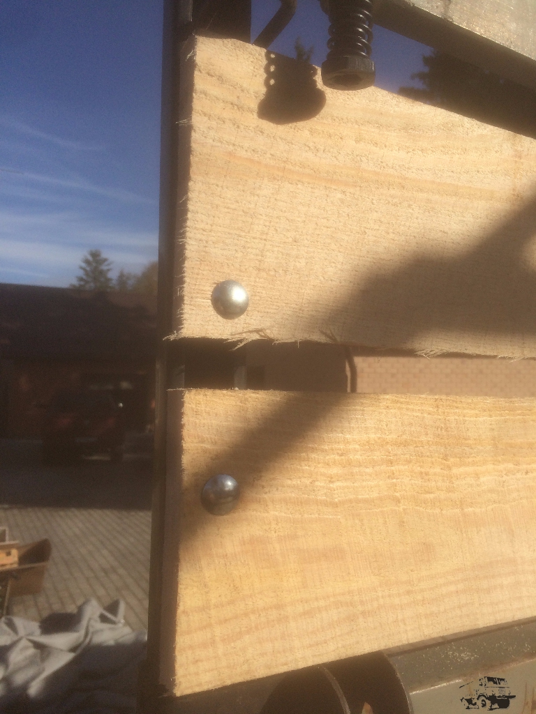

разметил досочки
разметил стойки
насверлил отверстий
и закрепил досочки болтиками
ТРЕНЕР

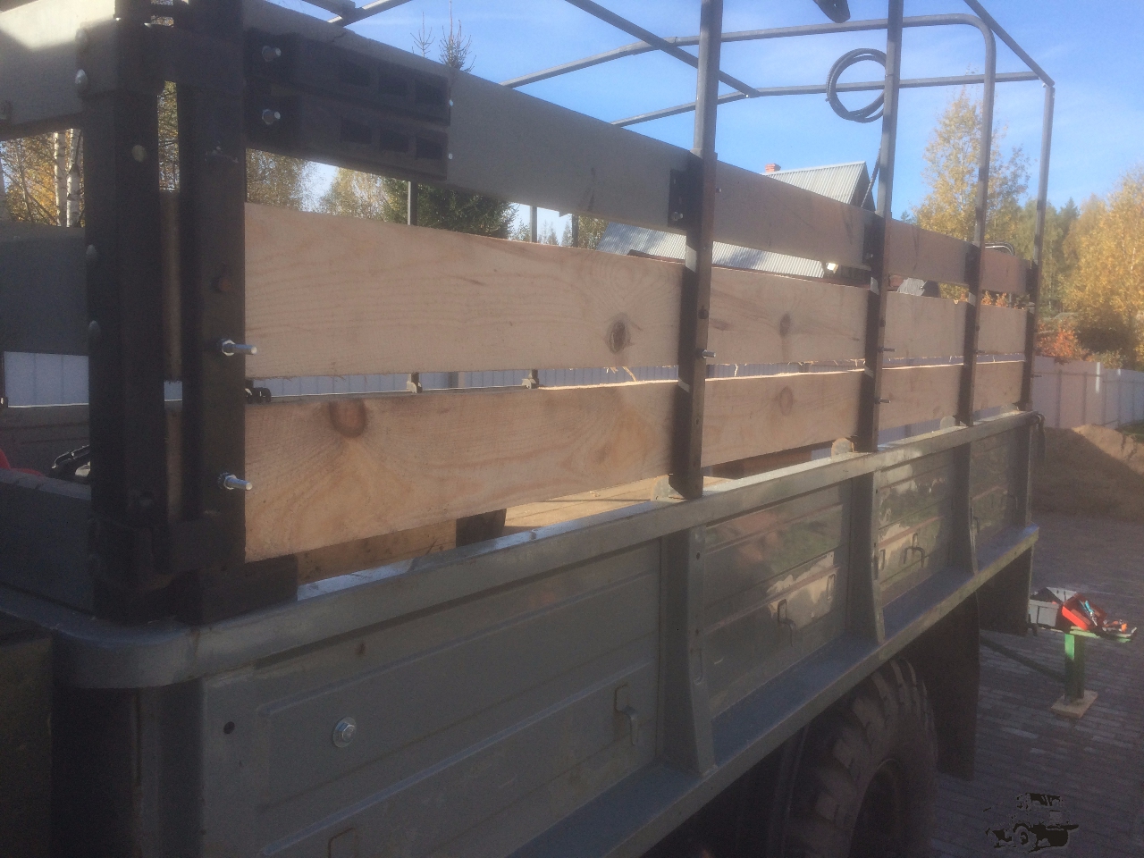

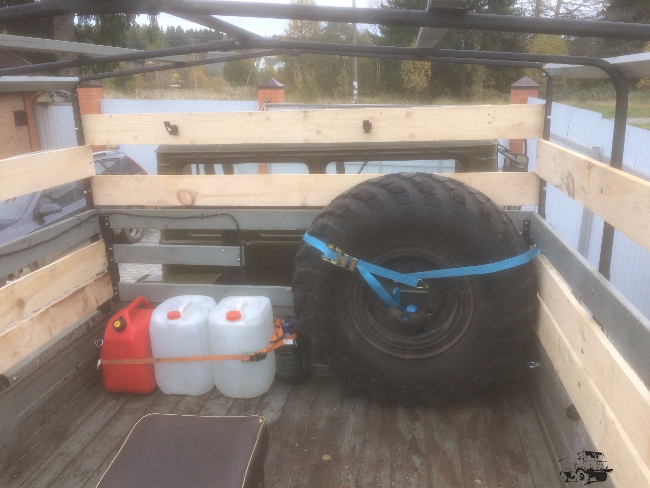

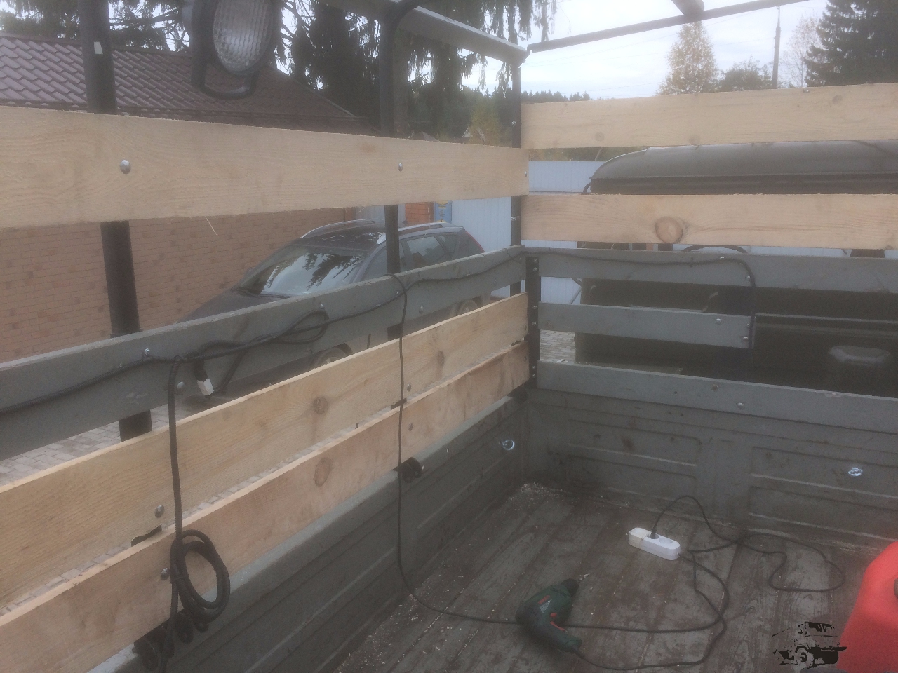

изнутри выглядит так
ТРЕНЕР
Avalanch
Сообщения: 1918
ГАЗ 66 АКПП
болгарином отрезал излишки болтиков
чтоб не рвали тент
ТРЕНЕР
потом добавил еще доски на переднюю плоскость
и на нижнюю часть каркаса
ТРЕНЕР

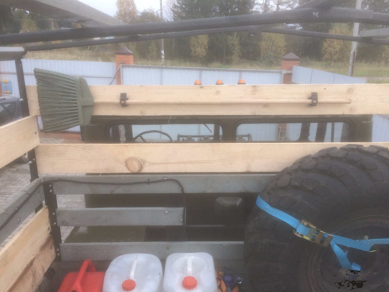

на передней стенке закрепил резиновые кронштейны
для метелки )

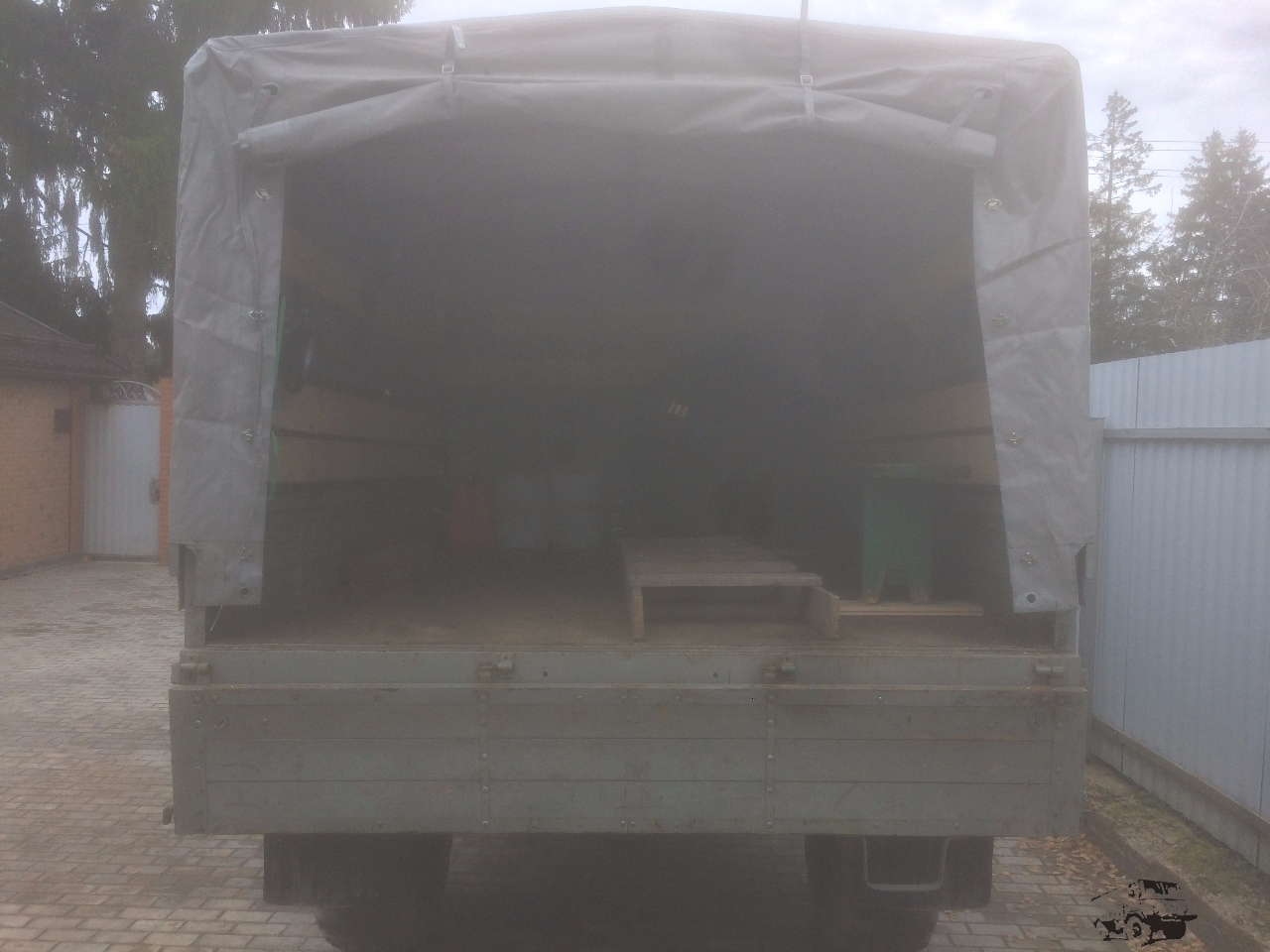

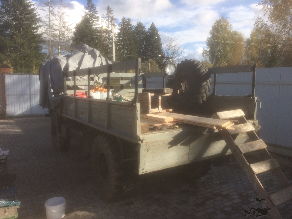

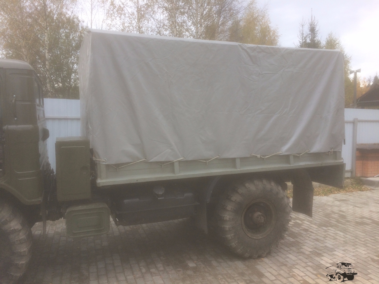

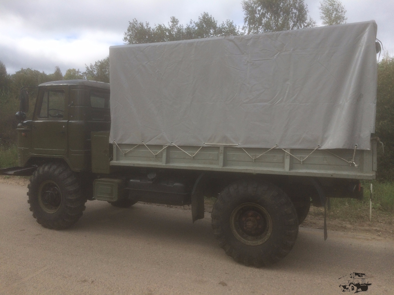

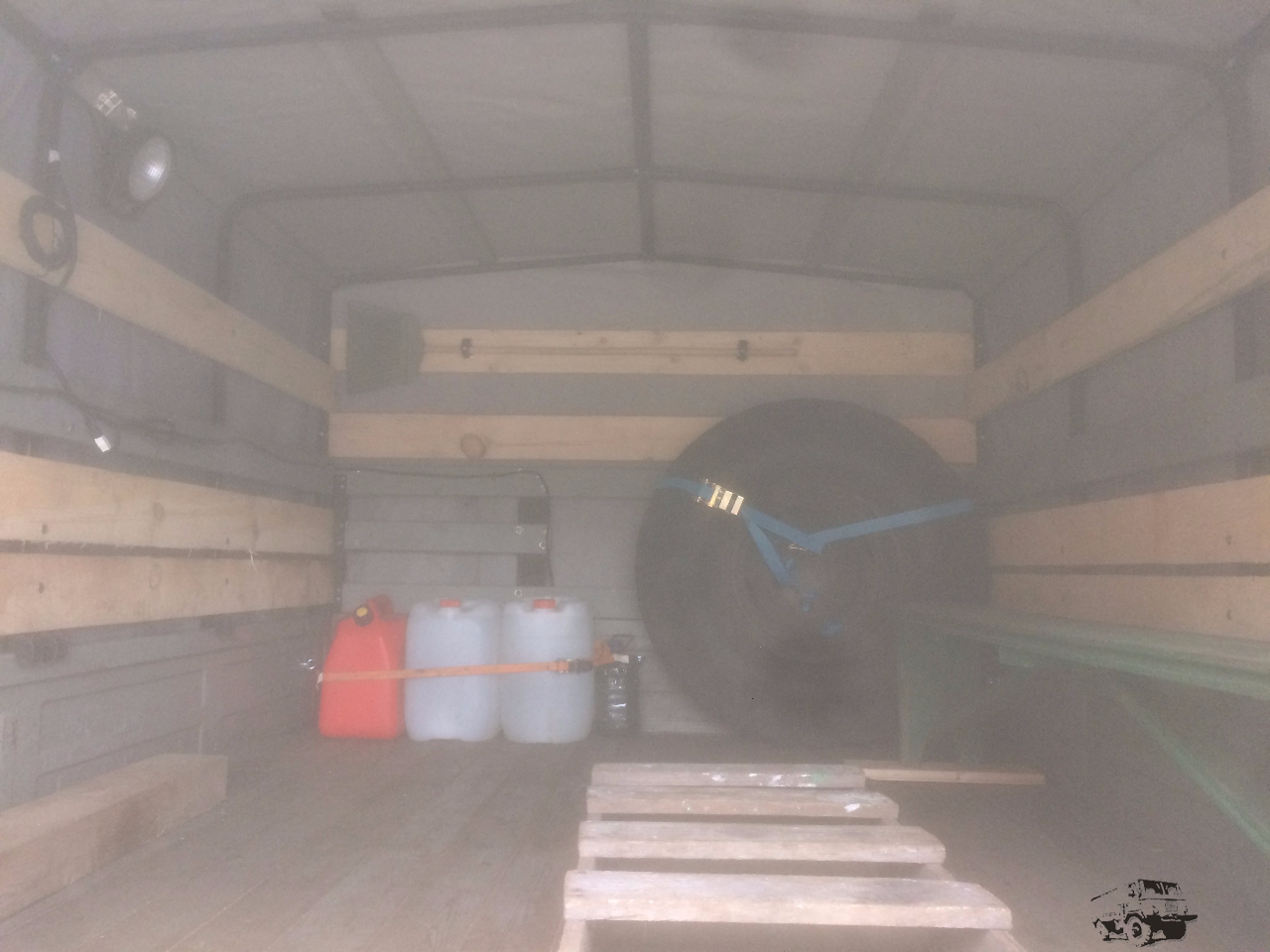

ну и одел на место тент
ТРЕНЕР
Avalanch
Сообщения: 1918
ГАЗ 66 АКПП
получилось вот так
каркас опущен на 100 мм
ТРЕНЕР
