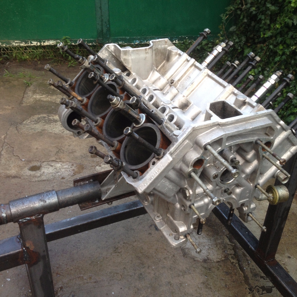

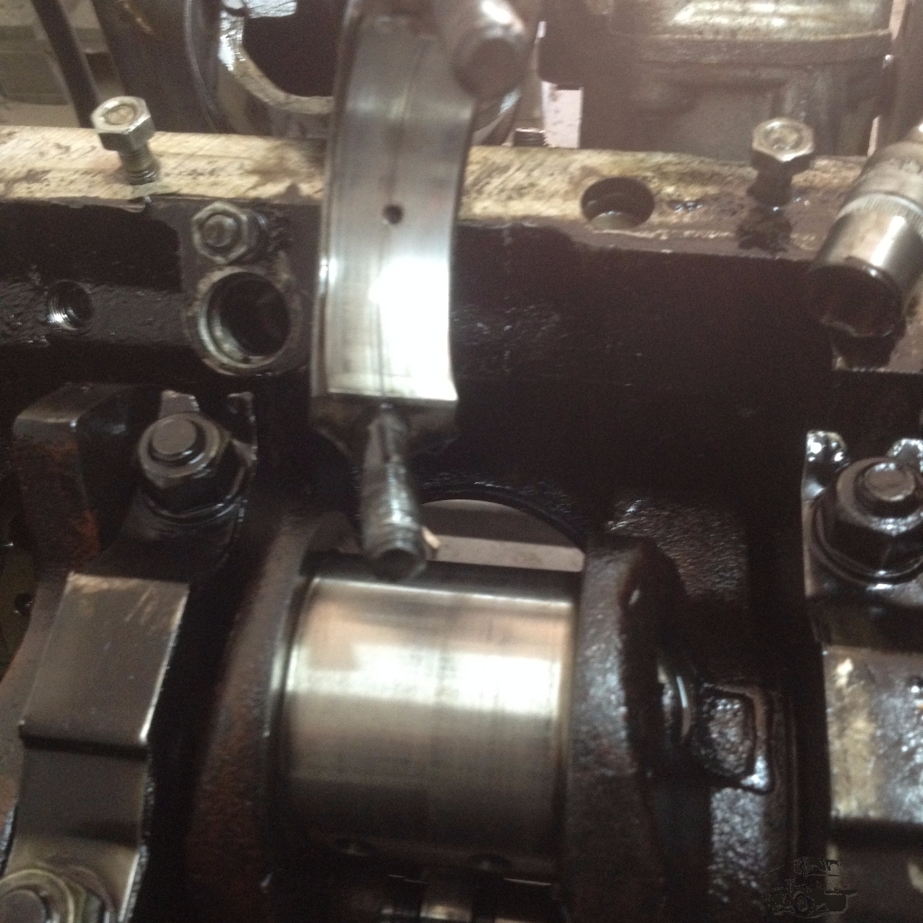

Выдался полностью свободный денек. До конца разобрал, продефектовал и помыл блок и колено.
Ничего криминального не обнаружено. Колено не требует шлифовки. Вкладыши лучше заменить, но и родные могут ходить и ходить... На трех шатунных вкладышах есть не критичные царапины по центру, остальные без недостатков.
В каналах колена кокса не было. Только немножко отбитого от масла "густяка".

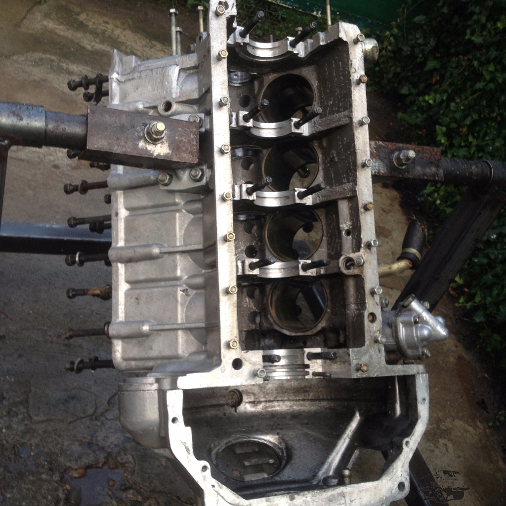

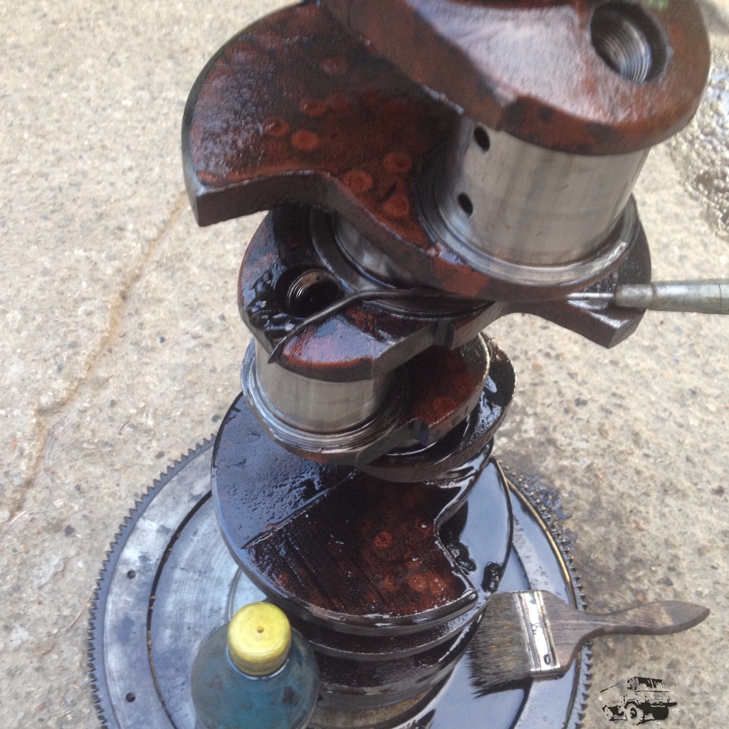

После мойки:

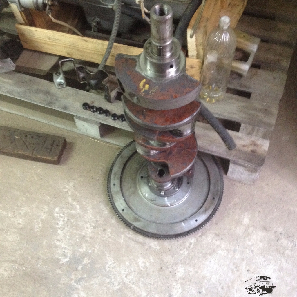

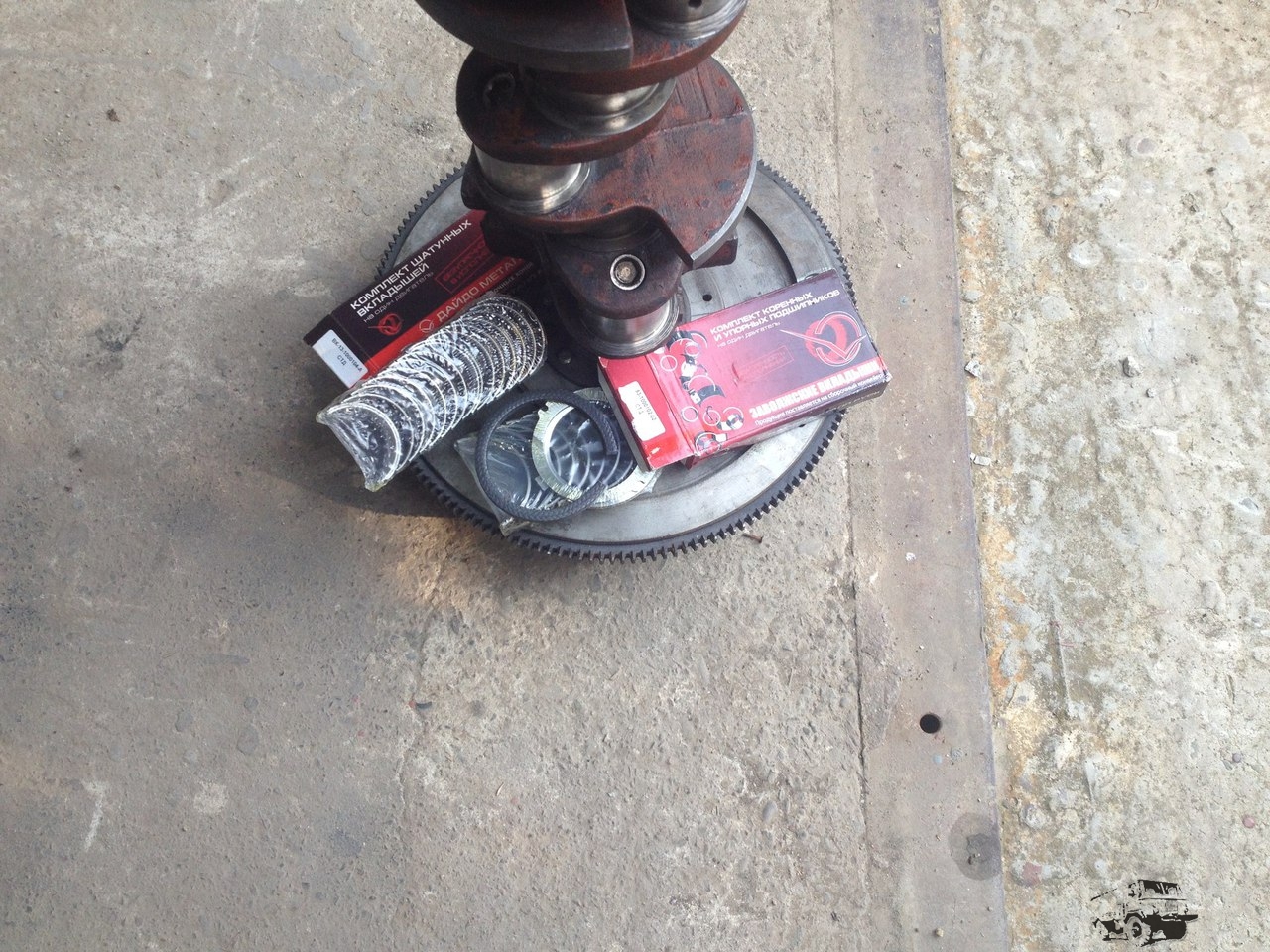

У, Ромы Морух, выходные и получилось чуть продвинутся.. Наконец-то состоялась долгожданная балансировка коленвала
Куплены заводские к-кты коренных и шатунных вкладышей, правильная сальниковая набивка Mercedes-Benz
Не большое видео процесса
На это можно смотреть вечно
Куплены заводские к-кты коренных и шатунных вкладышей, правильная сальниковая набивка Mercedes-Benz Не большое видео процесса
phpBB [media]

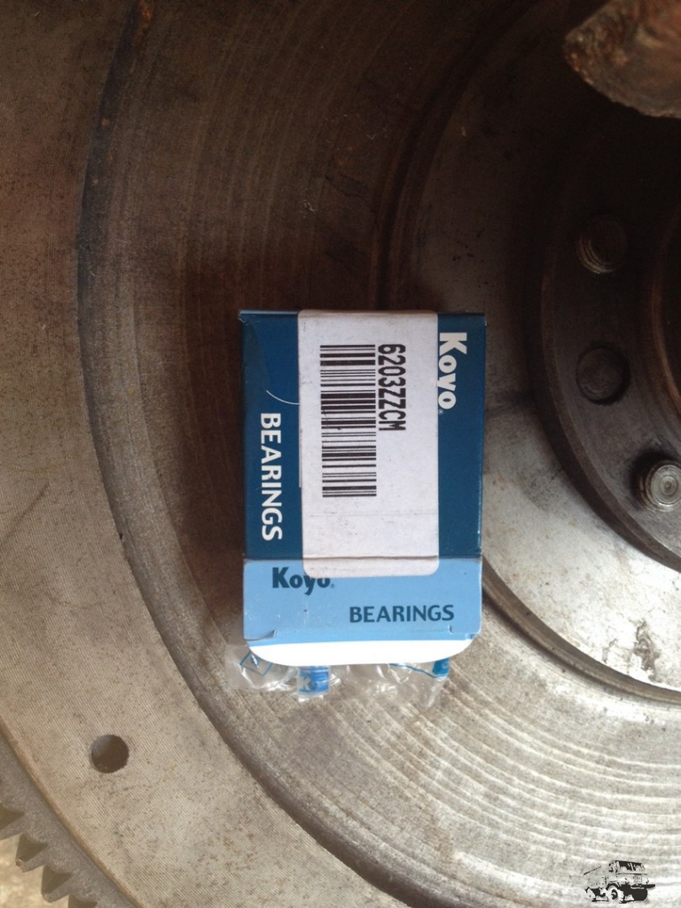

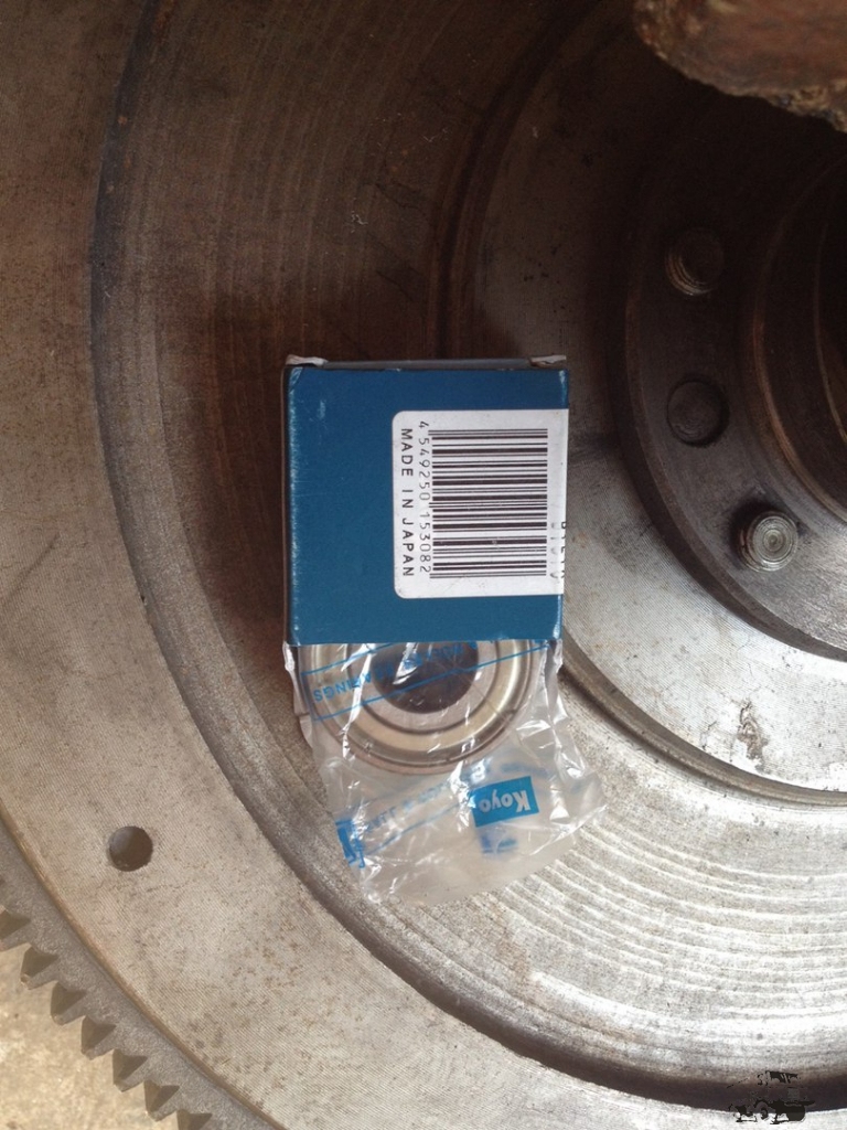

Вроде как мотор с малым пробегом, и родным подшипником на коленвале- по идее качества СССР, но крутится с легким перекатом.. Куплен новый подороже японский..
