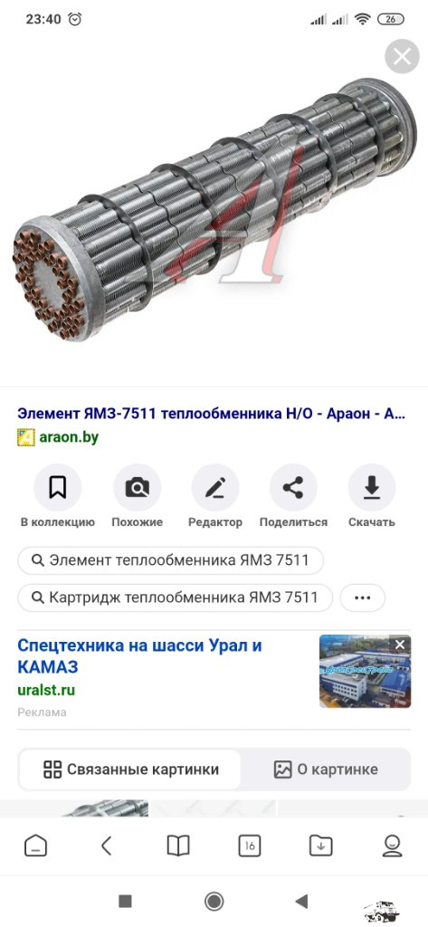

[ref]kolinz[/ref], ну так дайте ссылку на него в разрезе, посмотрим что там и куда втекает и вытекает, а то что то я не нашёл

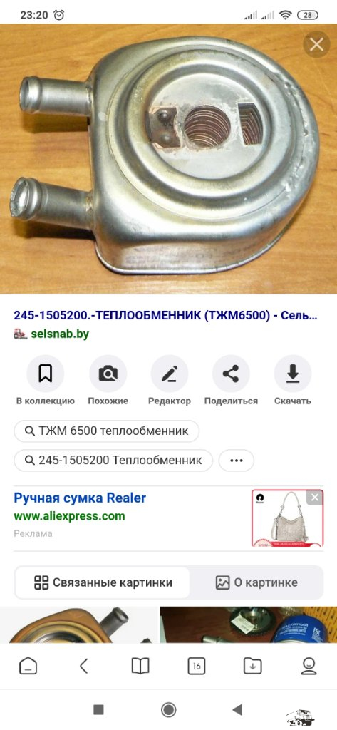

Конструкция не разборная,по тому видимо взрывсхемы нет, на пальцах об,ясню.В ТМЖ д 245,по рубашке циркулирует охлаждающая жидкость.Масло циркулирует по зарубашечному пространству.Как в такой конструкции смешать масло с антифризом я слабо представляю.

Добавлю к вышесказанному, что теплообменник на д245 внутри еще и медный, для увеличения теплопередачи - по уму сделано.

kolinz писал(а):[post]412446[/post] жидкость.Масло циркулирует по зарубашечному пространству.Как в такой конструкции смешать масло с антифризом я слабо представляю.
И кто же меня отправлял к схеме если ее сам не видел?
Что это значит "по зарубашечному"?
Вы не допускаете течи по местам пайки-сварки-вальцовки???

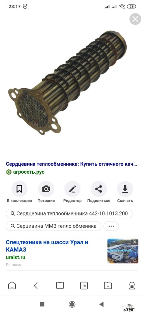

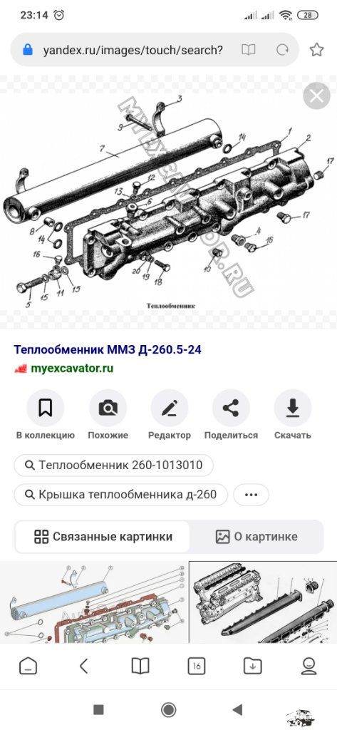

Схемы смотри разборных теплообменников,тех которые ты считаешь не надёжными.Обрати внимание,в каком направлении прилагается давление.

Нашел в разобранном виде от д-260, полагаю что и в Урале подобная конструкция. И как там прилагается давление?

Вот теплообменники, в чем и где у них отличие по приложению давления?

kolinz писал(а):[post]412497[/post] У ямз масло внутри рубашки,у 245 снаружи.
Что это меняет????
- Сообщения: 2853
- Благодарил (а): 92 раза
- Поблагодарили: 93 раза
Насколько я понимаю самый большой косяк теплообменника ямз он с торцов должен уплотняться, вероятно это уплотнение разделяющее масло и антифриз и является слабым местом

Посмотрел схему теплообменников ямз.Такой тип ,с древних времён применялся на иномарках,по ним никогда не было нареканий.Если наши не могут элементарно скопировать деталь, на должном уровне,то это совсем не говорит,что узел не надежный,а всего лишь намекает на кривые руки производителя.

kolinz писал(а):[post]412497[/post] ямз масло внутри рубашки,у 245 снаружи.
У ямз масло снаружи...
