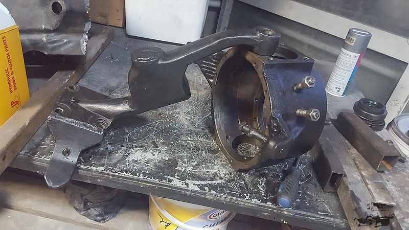

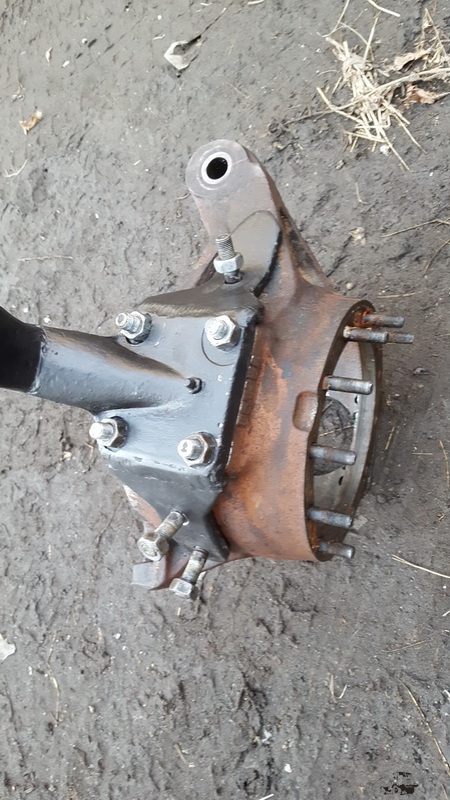

Вот мой конструктив:
сошка - основа 66, верхняя часть 157
брусок 50мм
уши 8мм
брусок 50мм
уши 8мм

вот это усиление так усиление.
какие хочешь тапки можно вешать

Lord Set писал(а):[post]321609[/post] Вот мой конструктив:
брусок 50мм
уши 8мм
не хило

конструктивы уже давно работают
исчё советуем расверливать 2-а отверстия ,на которых нет конусов,и ставить конуса.
подходят с Тлк-80,105-тки...

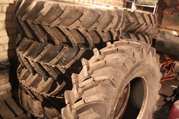

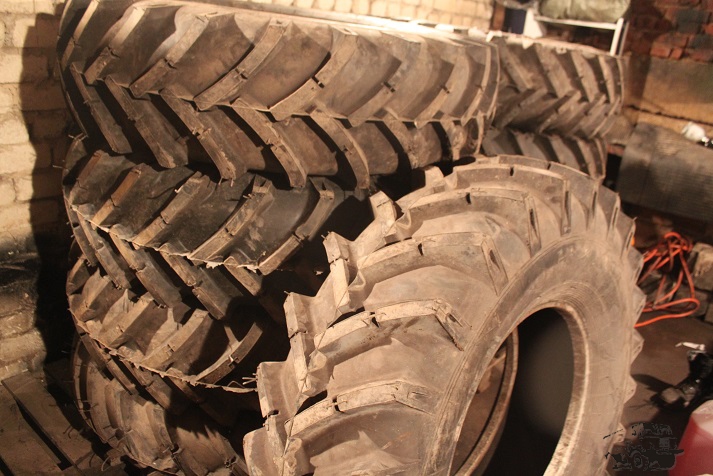

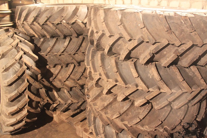

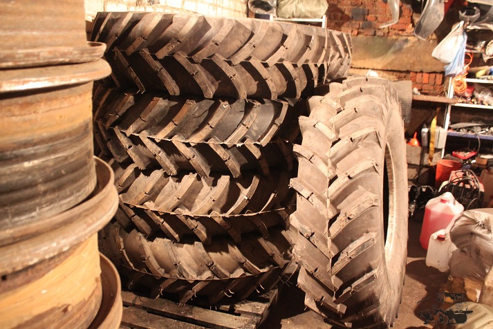

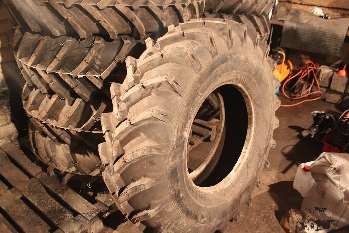

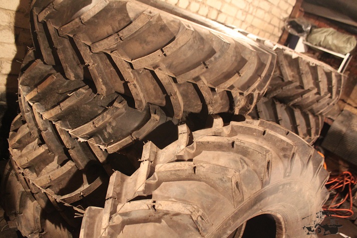

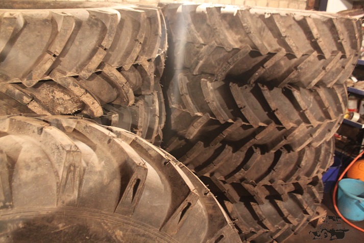

всем привет!
прикупил резину в-31 высота 1400мм,ширина 400мм,посадочное на 24.вес 70кг
кстати в дюймах это 55е
складское хранение,новье 9шт за...18тр
оооочень зубастая мягкая и редкий протектор.то что надо!
диски буду делать из передних мтз 1221
вес колеса в сборе получится не более 120кг
доволен как слон
доволен как слон

Адские катки. А долго ли проживут шишиговские железяки под такой?
+7 (967) 148 98 8 два
R2DNY
R2DNY
Мой шесть шесть.
капец
ну если пары родные, то в расход пойдут полуося и шрусы

SergeyK писал(а):[post]322002[/post] А долго ли проживут шишиговские железяки под такой?
долго,эти колеса в сборе будут тяжелее родных на 10-15кг
