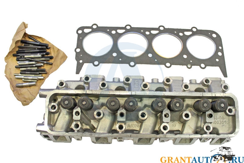

Друзья, подскажите, у меня ГБЦ старого образца (маслоканал проходит по шпилькам), могу ли я заменить эти головы на вот эти без всяких доработок? https://www.avtoall.ru/golovka_bloka_ga ... mz-603704/

Я ставил себе в место родных старого образца с.сж 6.7, с большей степенью сжатия те что вихревые с.сж 7.6, плюс фрезернул 2мм. Встало нормально, нюансы как у всех, подгонка паука, оставил родной двухуровневый.

Nikita21 писал(а):Друзья, подскажите, у меня ГБЦ старого образца (маслоканал проходит по шпилькам), могу ли я заменить эти головы на вот эти без всяких доработок? https://www.avtoall.ru/golovka_bloka_ga ... mz-603704/
Спасибо!
С другой стороны как головы выглядят?
Сливной маслоканал у всех по шпилькам.

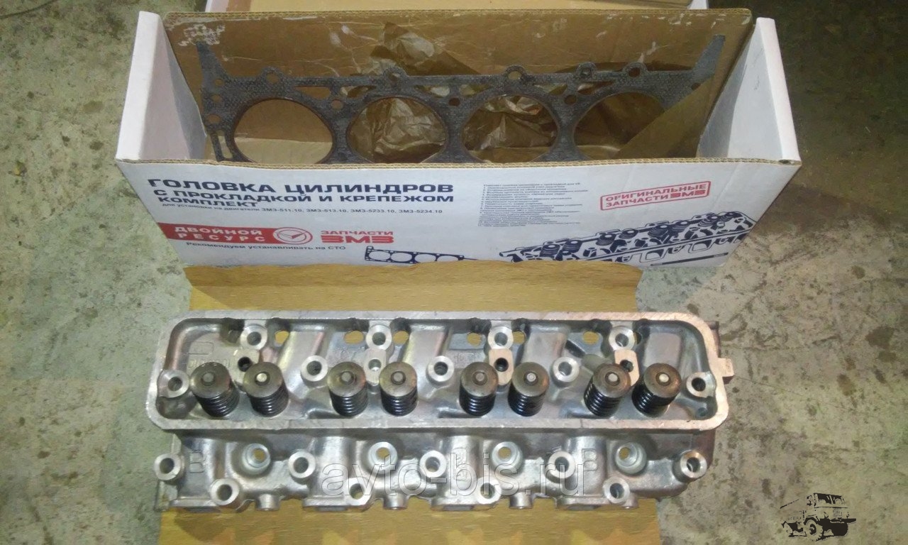

Толкатели понадобятся укороченные. Паук должен подойти без подгонки, конечно если головки заводские, а то у нас в деревне магазин Волга-Моторс продавал перевтуленные головки под видом заводских. У современных заводских отливка более гладкая и клеймо малость другое, покрасивее.

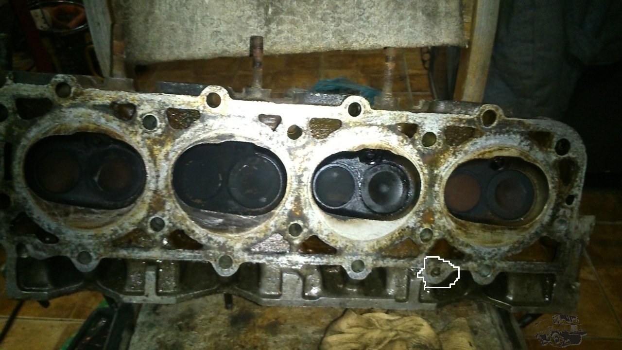

Вот неправильная головка, отливка 92 года, прокладка 72 года, если сунуть палец в канал обнаружится притирочная паста, чего быть не должно, заводская запчасть готова к установке прямо из коробки.

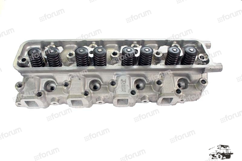

Это нового вида:

tuk писал(а):[post]383036[/post] Сливной маслоканал у всех по шпилькам.
У меня маслоподающий канал к РВ проходит через шпильки.
Нет лучше автомобиля, чем Советская Шишига!
Сообщения: 2901
Поблагодарили: 95 раз
Переходим на 92-ой бензин
Вот это входной масляный канал. Что такое РВ?
