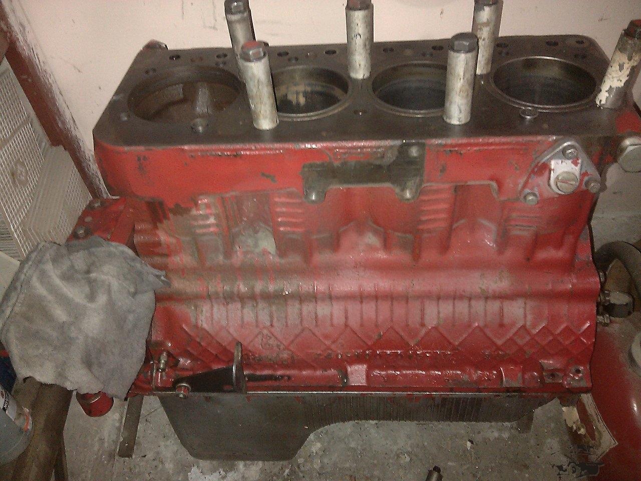

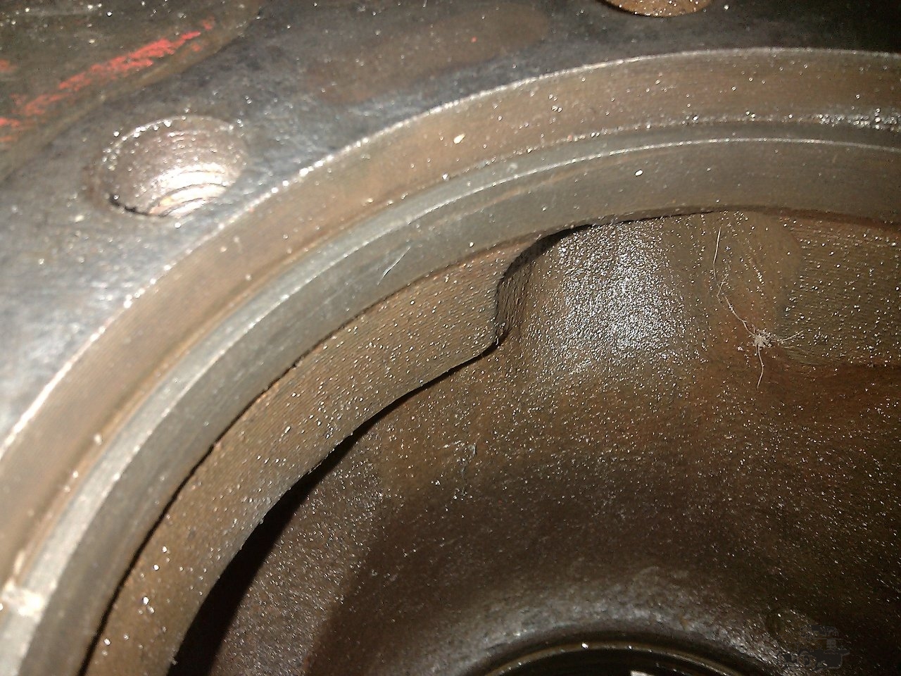

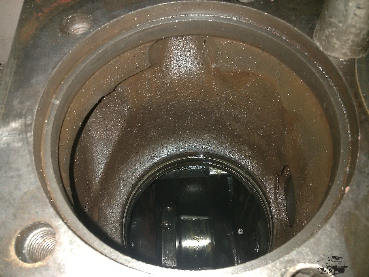

скинул головку,лопнула гильза третьего цилиндра.до нее лопалась 4 гильза летом

[ref]WRANGLER[/ref], Обрати внимание лопаются последние гильзы?
Температура там значит выше?
Лопается как (буртик край) гильзы?

[ref]Алексей58[/ref], лопались среднии гильзы,а если считать с самого начала,то все.да лопается во всех случаях край буртик.
теперь что то нет желания менять гильзу в этом блоке,лучше поипаться неделю и собрать все на новом блоке

Лопается не из-за температуры,а из-за перекоса прилегающей плоскости.Разберешь, увидишь.

Нормальная посадка чистая и ровная,примерно соответствует бурту гильзы,видны следы обработки. Изношеная имеет разнообразные дефекты,ямы,потёртости,закругление плоскости.Если есть с чем сравнить, сразу видно разницу.
При сборке ,для зачистки плоскости блока и головки,пользуйся вулканитом,значительно добавляет шансы качественно закрыть блок головой.

[ref]WRANGLER[/ref], обычно у них последний цилиндра начинают пробивать,
Когда я свои двигатель разобрал посмотреть те же косяки были что и у тебя лопнутой гильзы края,
Присмотрись там видно постель про мятая под гильзы как бы? 15-20 сот. разбег гильзы? Невооружённым глазом Ты не заметишь даже,
Я тебе хотел сказать еще раньше об этом? Когда смотрел твои темы?
Думаю не буду говорить а то скажешь потом накаркал ,
В этом месте просто так не лопаются, 100% перекос гильзы

Я уже и сам уверен,что там перекос гильз.
