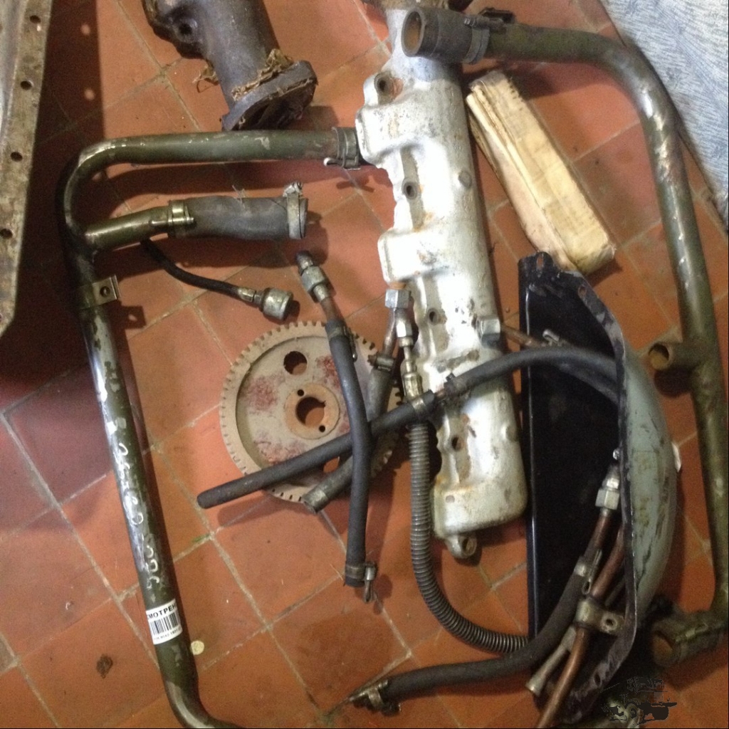

ЗМЗ-41 потихоньку пополняется новыми узлами и агрегатами, принимая правильные формы..
Закончились не шуточные "баталии" на тему лапковое или лепестковое сцепление..

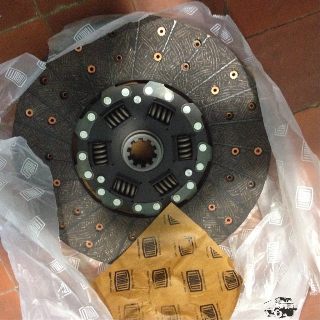

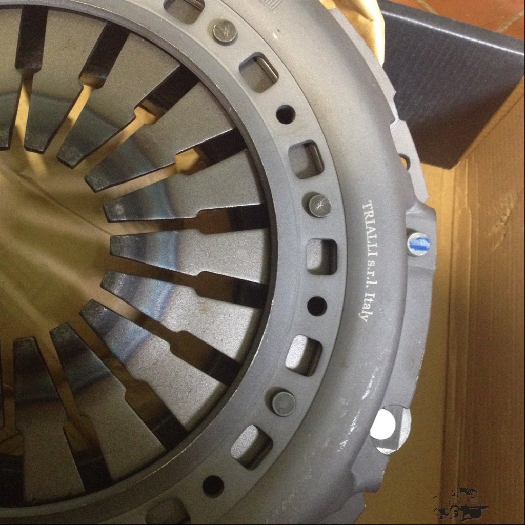

Дима Симаков наш Дорогой "Дедушка Мороз"..
Аккумулируются нужные, редкие "Ништяки".. Благодаря им возможно получится продвинутся дальше.. Держало отсутствие сцепления, (извечный спор на тему лапковое штатное или лепестковое, ни как не могли определиться дискуссия то гасла то вспыхивала вновь, но теперь с прибытием комплекта сцепления можно потихоньку приступать к дифектовке коленвала (если нужно) с последующей шлифовкой или просто обойдёмся обычной балансировкой Корзина + маховик + колено.. с заменой- коль разобрали коренных вкладышей.. (вкладыши без износа)
Рома Морух предварительно осмотрев выборочно некоторые коренные шейки- предположил, что всё чисто и шлифовка не нужна- окончательный осмотр покажет..

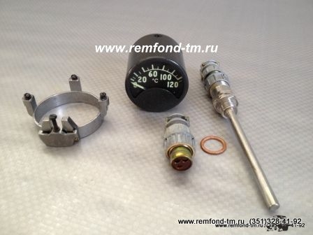

Термопара П- 1..

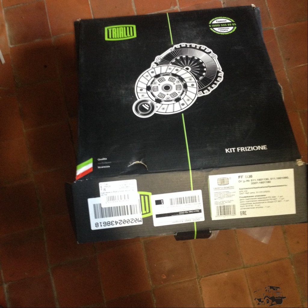

vivanov76, ты решил перейти на лепестковое сцепление?

e2-e4 писал(а):[post]354999[/post] vivanov76, ты решил перейти на лепестковое сцепление?
У меня ещё с прошлого хозяина стоить лепестковое.. Он рассказывал в своё время на ..лся и на плакался с лапковым, и пока не поставил лепестковое били проблемы. Я не хочу сходить с правильной тропы и купил лепестковое.. Легко балансировать и говорят надежное, вечное
Но как ты любишь говорить о вкусах и фломастерах то есть люди которые предпочитают лапковую корзину и довольны.. Так, что тут не знаю, что лучше .. Единственное что все отмечают , что лепестковое мягкое на выжим ..

vivanov76 писал(а):[post]355000[/post] Единственное что все отмечают , что лепестковое мягкое на выжим ..
Я езжу на лепестковом уже 6 лет, очень доволен, все что надо помнить
это про подшипник постоянного включения и про шайбу под упор вилки

Эдуард100 писал(а):[post]355001[/post] все что надо помнить
Эдик, если можно поподробнее про моменты на которых ты акцентировался ?
Рома Морух выжимной думает ставить не из пришедшего комплекта а другой .. Я точно не понимаю

vivanov76 писал(а):Легко балансировать и говорят надежное, вечное![]()
Согласен со всеми утверждениями, кроме надежности и вечности
Большинство профи утверждают, что лепестковое не для жёсткой езды.
Внутренний голос мне подсказывает, что что где-то они правы.
Так, что тут не знаю, что лучше .. Единственное что все отмечают , что лепестковое мягкое на выжим ..![]()
Это да, о вкусах не спорят
Я тоже хотел перейти на лепестковое, но меня убедили в том, что оно надежней. Точнее не то чтобы надежней,
а выдерживает более высокие нагрузки и предназначено именно для жесткого оффроуда.
Ну а то что на выжим мягче, так это бесспорно... Никто не говорит, что это не так

e2-e4 писал(а):[post]355016[/post] Согласен со всеми утверждениями, кроме надежности и вечности
Ну тут сколько людей столько и мнений.. А у меня много народу высказалось только за лепестковое как и качествренное так и надежное
Вот и Эдуард 100 доволен который год подряд
Так, что только лепестковое

vivanov76 писал(а):Ну тут сколько людей столько и мнений..
Один момент!
Я интересовался только у тех, кто профессионально занимается ремонтом подобных авто.
Обычных юзеров, понятное дело, большинство, а им нужно помягче
Так что только лапковое

На газоне лепестковое стоит третий год(кено) без нареканий.
Прошлый год на волгу(змз-523) поставил триал вые....мне оно
весь мозг после пробега 1000км выкинул купил кено поставил и забыл.

[ref]Dimk44[/ref], ну надеюсь у меня будет без проблем

e2-e4 писал(а):[post]355028[/post] Я интересовался только у тех, кто профессионально занимается ремонтом подобных авто.
А я консультировался у ещё больших профессионалов

Там в комплекте должны были идти шайбы под корзину.
со временем как появится тзнос диска сцепления убирать будеш
и не забудь поставить шайбу примерно 3-4 мм под упор выжимной лапки
а то не сможешь отрегулировать
не хватит хода вилки
я не поставил а потом выб...ся
даже после нового удлиненного штока не смог
....надо оказывается и под корзину шайбы ставить......

Пархат писал(а):[post]355116[/post] со временем как появится тзнос диска сцепления убирать будеш
Спасибо Пархат !

Пархат писал(а):[post]355116[/post] Там в комплекте должны были идти шайбы под корзину.
Пархат, про шайбу под упор выжимной лапки в инструкции написано.
А про шайбы под саму корзину - ни слова.
Можно посмотреть инструкцию, где про это есть и какая толщина шайб?
....даже представить себе не могу, чтобы корзина стояла НЕ ПЛОТНО к маховику
И еще вопрос - ты давно на лепестковом и условия тяжелые, как впечатления от этого сцепления?

я его снял со старым движком.
поездить я не успел
однако в комплекте прилагались шайбя
сейчас стоит 41ё движок там лапковое сцепление.
когда будешь ставить тогда посмотришь
поездить я не успел
