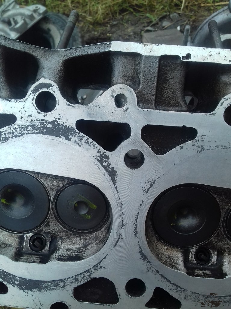

В продолжении темы перехода на 92й: кто будет модернизировать головки старого образца (66.03, 66.10), со сж 6.7, без вихоревка каналов, как говорилось на форуме снимается 4 мм. При этом уходит маслянный канал, идущий через шпильку оси коромысел, и он не стыкуется с блоком. Вопрос решается на плавной аргоном и подгонкой

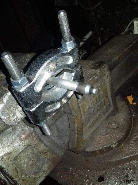

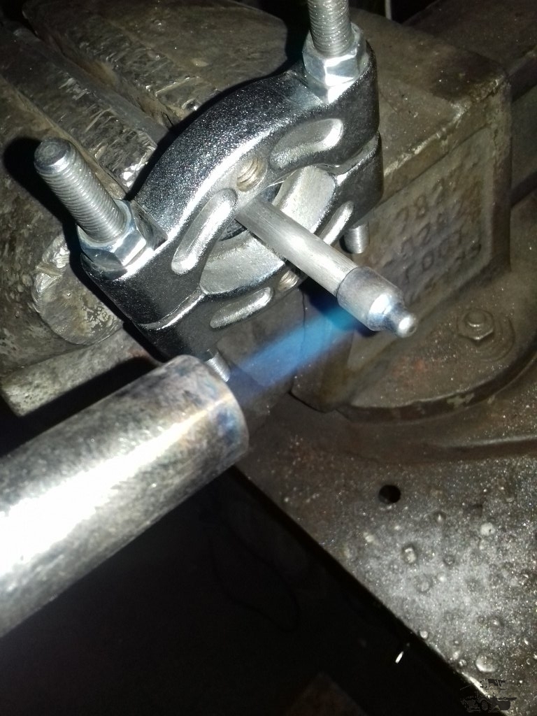

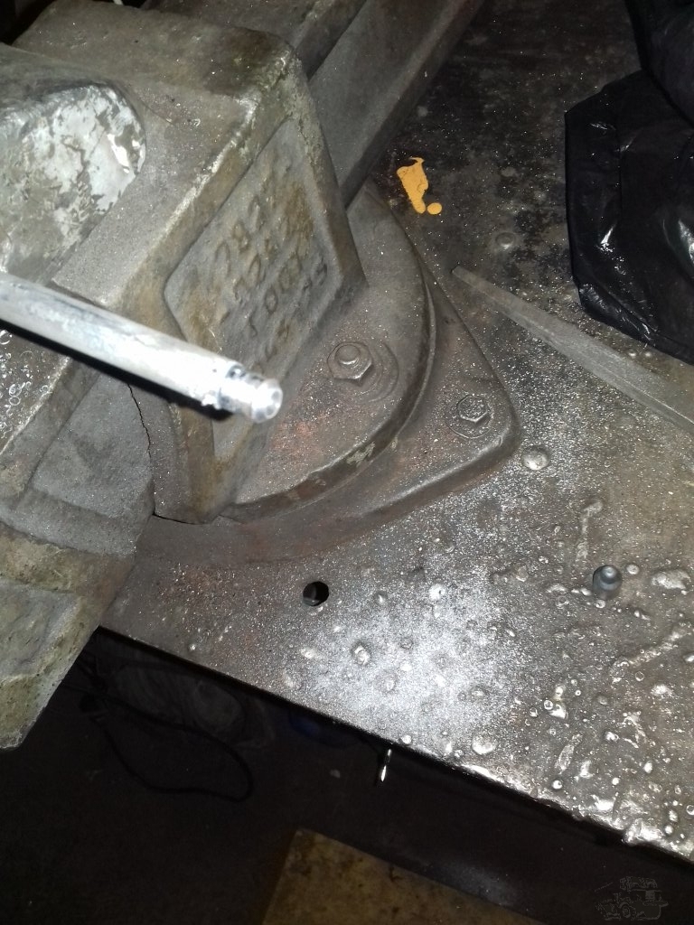

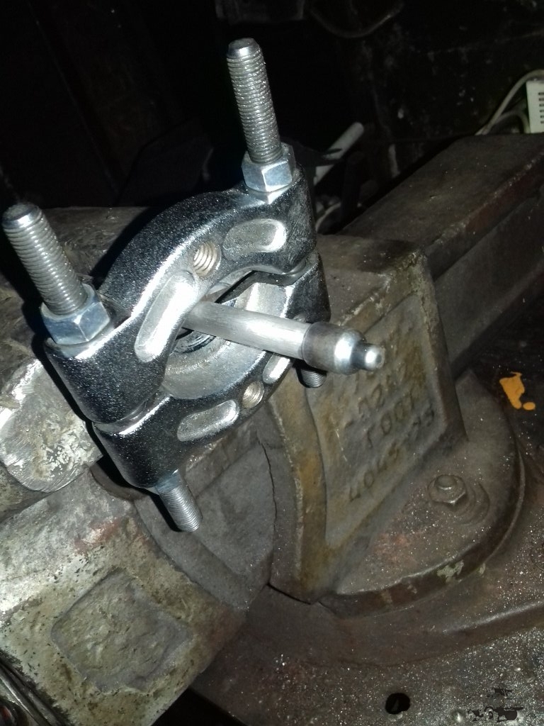

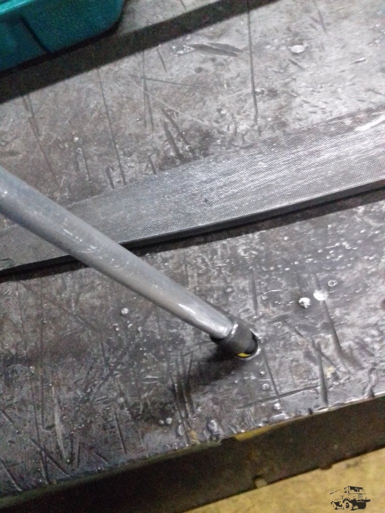

Длина штанг для 92го судя по описанию в магазинах должна составлять 253 мм. Мы подрезали на 4 мм.
yasros
Сообщения: 24
Зарегистрирован: 07 июл 2017, 15:38
Откуда: Сахалин
Переходим на 92-ой бензин
Сообщение yasros »
Со стороны носика штанги снимается почему-то намного проще, для обратной напресовки нужно поработать напильником, а то колпачек не садится до конца. Мы дополнительно использовали фиксатор резьбы

yasros писал(а):При этом уходит маслянный канал, идущий через шпильку оси коромысел, и он не стыкуется с блоком. Вопрос решается на плавной аргоном и подгонкой
А как решаете проблему с прокладкой ГБЦ? Ведь она тоже не стыкуется...

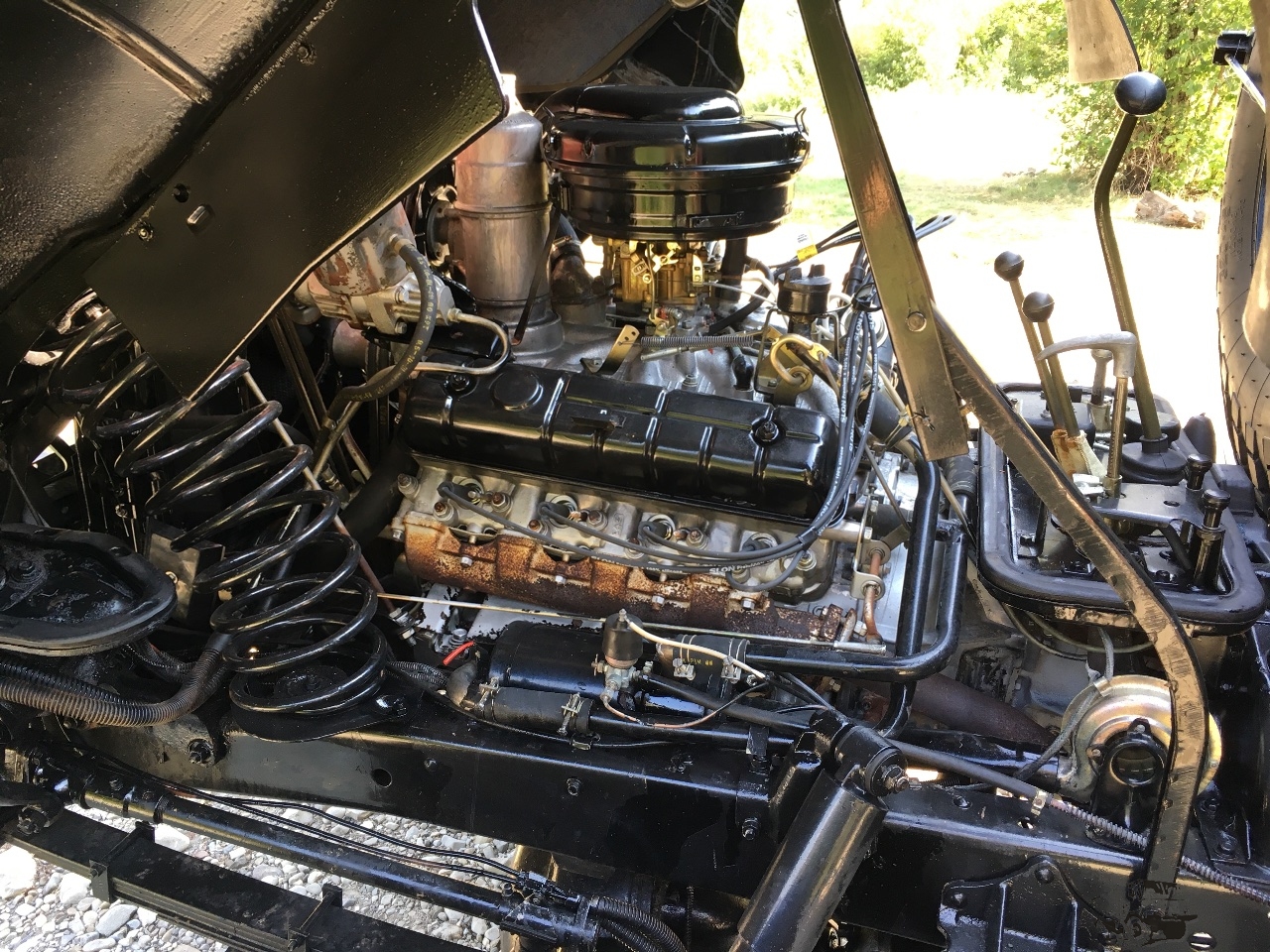

Автомобиль свежий пробег 1300 решил перевести на 92. Двигатель 66-06м выпуск 89 год. Работает как часики. Что посоветуете . Купить комплект для перевода на 92 или сточить? Если точить то сколько 1.8 или больше , чтобы достичь сж 8,5? На комплекте можно нарваться на брак, как наш тотварищ по форуму.

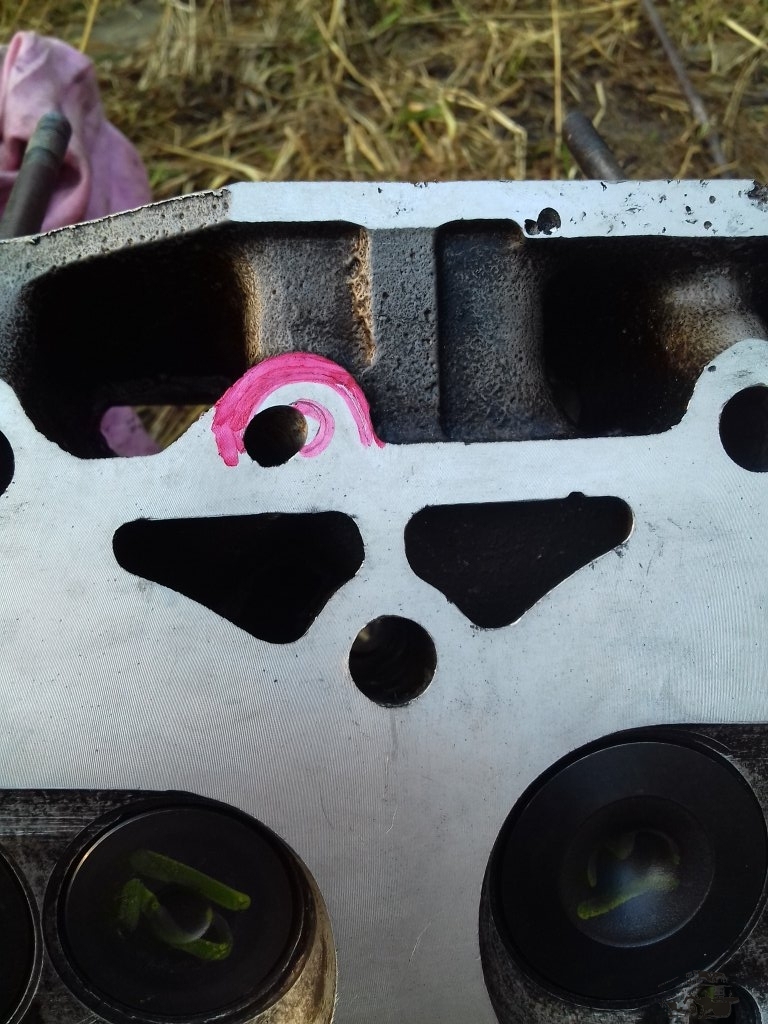

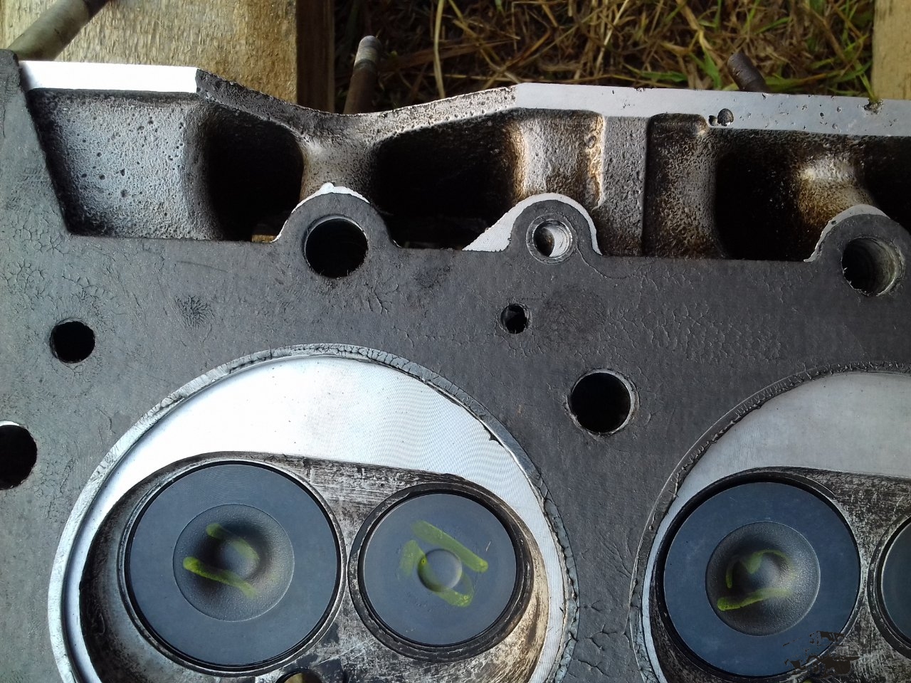

e2-e4 писал(а):[post]378637[/post] как
Образовавшееся после шлифовки отверстие было на половину заварено, и по прокладке доработано новое отверстие, которое получилось соостно с блоком. На крайнем фото с головкой уже заваренное и доработанное

Пилить, без вариантов, 1,8 мм. Но прежде чем пилить, перемерить камеры сгорания,

Мне показалось, или там на фото головы разные, левая под экранку, правая простая

Добрый вечер.
«Мне показалось, или там на фото головы разные, левая под экранку, правая простая»
Нет , Вы неузрели. Головы одинаковые , экранированную проводку я демонтировал, перебрал, заменил провода и оставил на запас.

и что ? Половина моторов в народном хозяйстве с такими головами,у меня так же было,правда я для аутентичности голову заменил.А так если экранку не использовать не важно какие головы

Друзья, завтра собираюсь демонтировать головы. Предварительно головы сж 7,6 с вихревыми камерами. По проекту снимаем 1,8 мм , паук( посадочные колодцы ) протачиваем к оси на 3 мм. Вот думаю , а не придётся ли снимать метал в месте сопряжения блока и паука.? Кто-нибудь заострял на это внимание ???

harli писал(а):[post]381590[/post] у меня так же на старом моторе с завода было
На правой головке колпачки закрыли шпильки крепления колодцев.
